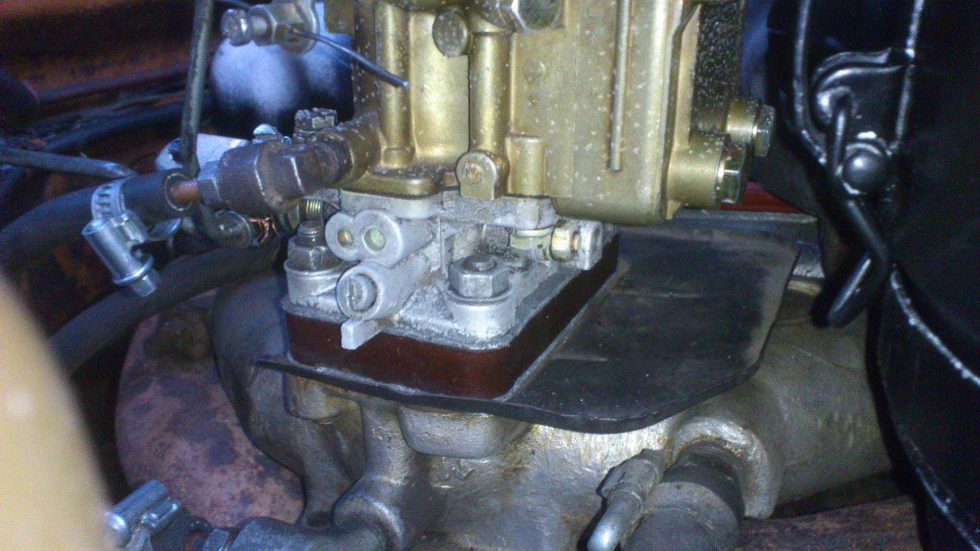

Гаечки то без гроверов. Сосёт воздух под карбом, похоже.
Искренне Ваш И.Ф.

Волголог, да шайб вроде как хватает. Раскручиваний не наблюдалось.
Прокладки все три штуки новые. Светло-серые. поэтому кажется, что тоже в инее.

Победа, ну, по большому счёту, надо бы. Так-то они там должны стоять, согласно каталога.
Так что мой косячок.

Итак, хотелось бы всё же подвести черту.
Проблему победил.
Был слит из бака осадок. Заменён винт качества на советскую иглу и добавлено дополнительное уплотнительное кольцо. Проблема не уходила. Но стало полегче. пусть и с сильно вытащеным подсосом, но двигатель не глох, хоть и подзадыхался от переобагащённой смеси. Прогревался и дальше проблем не было.
Появился провал небольшой в самом начале хода газа. Жить можно, но всё-таки проблема.
При тщательном изучении снятого карбюратора было замечено, что большие диффузоры в своих посадочных местах имеют со стенкой камеры довольно приличный зазор и, соотвтественно, болтаются аки гвоздь в стакане. Диффузоры из старого карбюратора дела не решили. В итоге было принято решение среднюю часть поставить от старого карбюратора, ранее стоявшего на машине. Но привалочные плоскости оставляли желать лучшего.
Отшлифовал обе плоскости, поставил резиновые прокладки.
Да, попутно была заменена текстолитовая проставка, оказывается, она была от 151-го и отверстия довольно сильно перекрывались и образовывались ступеньки.
Собственно и всё. Великолепные холостые, провала нет как и обмерзания.
Видимо эта щель, образовывающаяся между стенкой камеры и диффузором, то-ли создавала какие-то дополнительные турбулёнтности, то-ли ещё что нехорошее.
Проблему победил.
