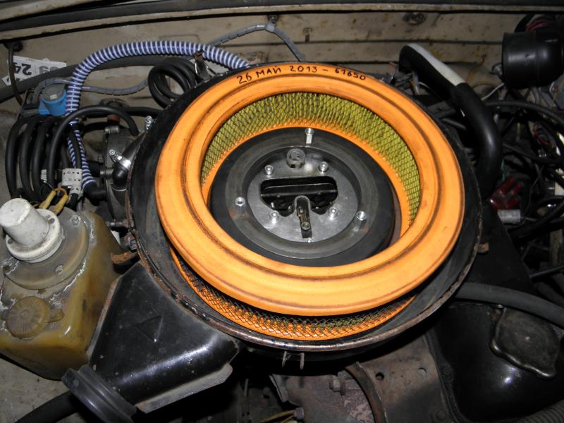

Сообщение mleon » Пт ноя 09, 2018 20:50 pm
Регулировал повсякому.
Завтра предстоит дальняя поездка, решил поставить быстренько к 126 г. Завел - работает, на холодную даже отлично. Пока забежал в магазин, начал заводить - опять пересос. Газ в пол, еле завел. Давай копать дальше... Не может же и на другом карбюраторе быть одинаковая проблема...
Домой приехал двигатель на холостых задыхается. Откинул фильтр и проблем ушла.
Оказалось, что у фильтра большое сопротивление и получается переобогощение смеси.
Много вопросов на форуме - как газ подключить про высоту спрашивают. У меня все уместилось под капотом с заводской проставкой. В этом варианте я уже ездил на другой машине. Сейчас конструирую другую, завтра поеду на учет ставить.
С проставокй на газу мне понравилось больше, чем с врезками. Работает идеально во всем диапазоне частот оборотов двигателя.
Сделано у меня вот так:
Тяга заслонки сделана в дальнее отверстие, это правильно?
-- Пт ноя 09, 2018 22:20 pm --
Вот думаю, с виду фильтр чистый, я его недавно промывал. Пока вытащил его, чулок одел временно. Влажно сейчас, пыли особо нет. Может бумажный все-таки приспособить?

Сообщение Impala » Пт ноя 09, 2018 22:12 pm
Красиво сделано, респект! И под капотом чисто, как у меня... Крышку воздушного фильтра сами доработали?
А насчет сопротивления фильтра - бывает, что элементарную причину неисправности приходится дольше всего искать. Может быть, там масла налито слишком много?
А если ставить бумажный фильтр, то мне больше всего понравилось такое решение (кто-то на Форуме сделал, извините, не помню, кто): в штатный корпус вставлена половина элемента от какого-то высокого фильтра.

Сообщение mleon » Пт ноя 09, 2018 22:29 pm
Спасибо.
На заводской крышке фильтра сапун вверх идет. Но там есть углубление под шланг сапуна, вот его я и использовал как канал. Сверху приварил пластину и сбоку приварил сосок для шланга сапуна. И тем самым у меня все уместилось под капотом.
Масла я наоборот налил совсем немножко, сейчас особо пыли нет, как летом...
А фильтр, уазовский, встает с небольшими переделками.
Я на масляном ни когда не ездил раньше, это мой первый опыт... На прошлой 24-ке у меня газелевский фильтр стоял и карбюратор к 88, он помещался с черепашкой. А вот к 135 с проставкой под ГБО, уж больно высокий получается, черепашка там не встанет.

#3570
Сообщение Wladimir_Donetsk » Чт ноя 22, 2018 21:52 pm
Я врезал, в "кастрюлю", снизу:
Вид снизу:
Штуцер от внешнего блока кондиционера, типа "сливной для конденсата". Шланг уже другой, перекочевал от расширительного бачка(он там не нужен, другой радиатор стоит), хотя и "канализационный" неплохо справлялся.
mleon писал(а):Я, так понимаю, что должно создаваться какое-то давление или разряжение,
"Не правильно, ты Дядя Фёдор", бутерброд ешь"
Фильтр имеет своё сопротивление, и со временем оно увеличивается.Чтобы исключить влияние фильтра на смесеобразование надо сторону мембраны II-ступени, сообщающуюся с атмосферой, соединить с пространством после фильтра, как это сделано в карбюраторах, там ведь поплавковая камера не соединяется напрямую с подкапотным пространством, минуя воздушный фильтр. А при применении пассивного наддува(набегающим потоком), без ветви компенсации мембрана вообще не откроет клапан,Ю так как над карбюратором будет избыточное давление, "компенсация" компенсирует избыточное давление и у мембраны с одной("внешней") стороны будет давление как над карбюратором, а с другой("внутренней") сторонытакое же давление, минус то что высосет смеситель.
