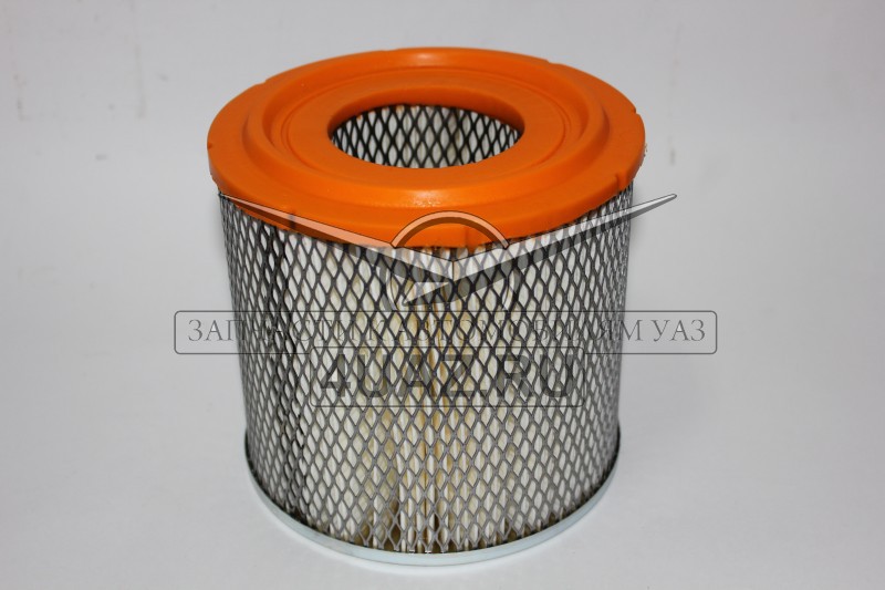

Моя твоя не понимать.VIRUSB писал(а):а это кто то видел как отверстие на карб неизвестно ФИЛЬТР ВОЗДУШНЫЙ УАЗ 452, 469, HUNTER НОВОГО ОБРАЗЦА В СБОРЕ / 31512-1109010

А нулевик - крайне неудачное расположение - прям над выходным коллектором, горячий воздух будет, плохо. Его надо место ГВУТа, либо покупать спец.прибулду на него, типа корпуса такого и от него патрубок, куда хочешь втыкай.
Я себе вот так сделал - http://h.a.d-cd.net/8947228s-960.jpg - мне нравится)

Единственное,что сделал-наклеил губчатую резину на дно кастрюли,а в крышку вварил-пластину с отверстием..
