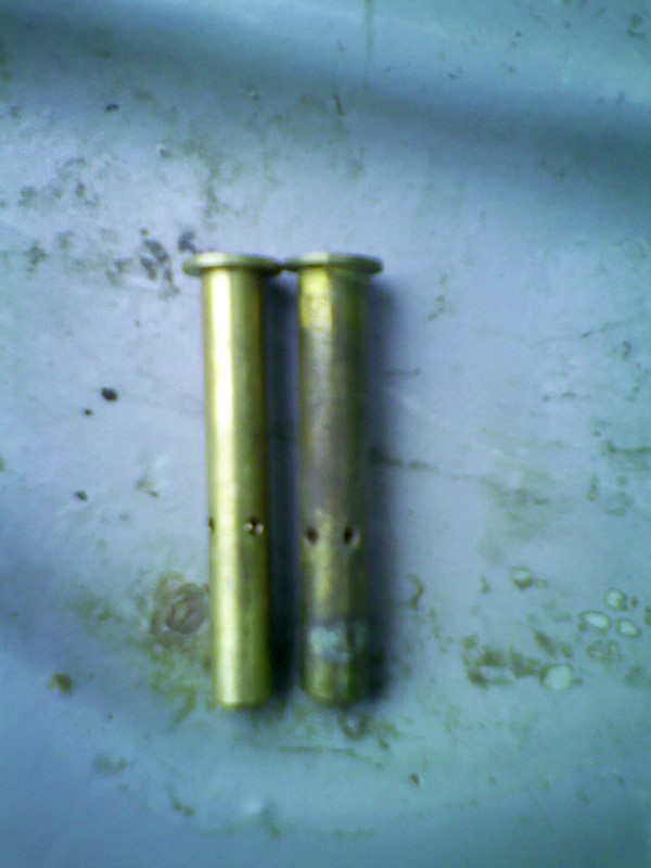

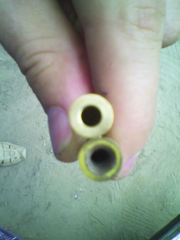

Я вот вас читаю и не пойму: так какие трубки ставить-то надо? Понятное дело, что все опытным путем подбирается. Но какие рекомендуется ставить новичку в первый раз?
Кстати, Сергей, ты раньше спрашивал, у меня стоят такие трубки:
На фото стоковые от К-135 и из ремкомплекта к 151-му. И те, и те работают нормательно. А из 126ГМ даже не выкручивал, не интересовался, стыдно((( Хотя бы для интереса нужно было глянуть... Стоит ли пробовать от 126ГМ?

#1279
Сообщение Scy.thian » Чт авг 09, 2012 15:17 pm
loglan писал(а):На фото стоковые от К-135 и из ремкомплекта к 151-му.
У к151-го таких трубок не встречал . В ремкомплект, походу накидали что попало.
Это трубки 126-ой , 135-ой серий.
Это короткие трубки. Длинные - длиннее на сантиметр(примерно).

Scy.thian писал(а):Т.е. она сбоку, но в самом низу, а в низу колодца ступенька (выше канала входа бенза), и в неё и упирается эмуль-трубкО.
Вот.
Нашёл эмульные трубки.
Дык оказывается, не длинные упирались, а короткие и толстые :
Справа две штуки - виден кольцевой след от выступа в эмульсионном колодце.

Mortis писал(а):Я смотрю, ты тоже экспериментировал с укорачиванием 151-х? :) Ну и как?
Не, это не 151-е. Это от озона.
Никак. Высоко просверлены. Нужно запаять отверстия, которые выше уровня бензина. Беднит до ужаса.
