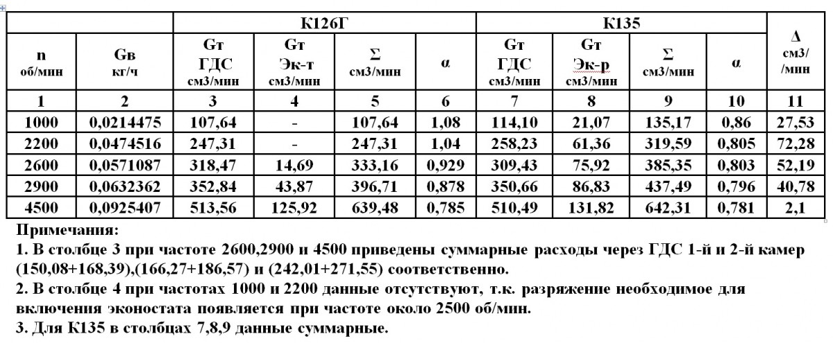

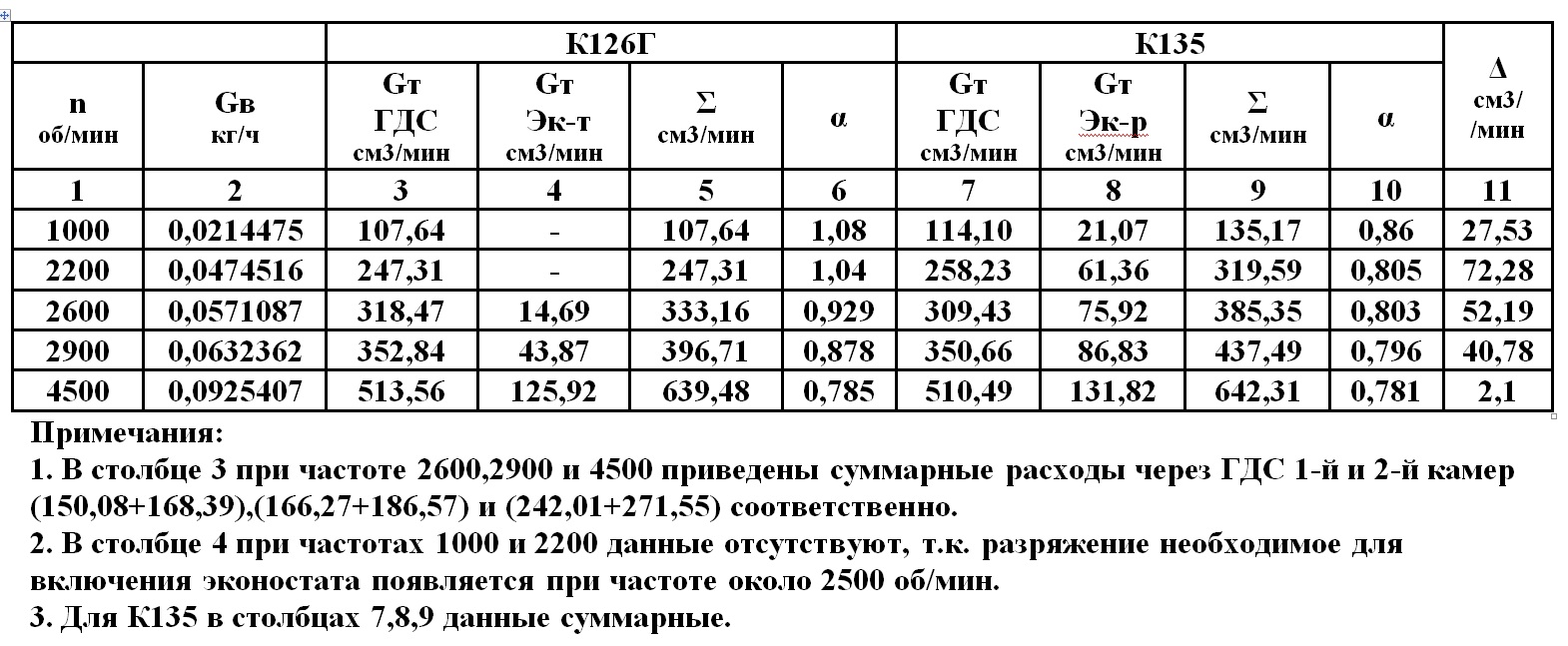

ДЗ поворачивается в камере на 87-88 градусов. В 1-й камере прибора К126Г(ГМ) более половины полного поворота ДЗ топливо поступает через ГТЖ с производительностью - 240 см3/мин на 4 цилиндра. При установке К89, ГТЖ каждой камеры с производительностью - 269,7 см3/мин начинает работать СРАЗУ, причем на 2 цилиндра. Понятно, что при этом не вся производительность используется сразу, но
разницу ощущаешь между 240 см3/мин и 269,7 см3/мин; "на 4 цилиндра" и "на 2 цилиндра"?
Это тоже галиматья.
В огороде бузина, а в Киеве дядька...
Взялся считать, считай нормально. Расход К-126 и К-135 на 402-ом движке. В целом. Либо "на двигатель", либо за такт. При одной открытой полностью камере и при двух(для 126Г). С учетом пережиклеривания К-135 перед установкой на 402. А то одно в слонах, другое в помидорах... Словно сознательно хотите запутать несознательных.)

Сообщение Михалыч152 » Сб окт 12, 2013 10:17 am
Коэффициент наполнения
ηv = Tₒ/(Tₒ+ΔT)×(1/(ε-1))×1/pₒ×(φдоз×ε×pₐ- φоч×pг)
где - Tₒ - температура в конце впуска;
ΔT- величина подогрева свежего заряда;
ε - степень сжатия;
pₒ - давление окружающей среды;
φдоз - коэффициент дозарядки, из номограммы;
pₐ - давление в конце впуска;
φоч - коэффициент очисктки, без наддува φоч = 1;
pг - давление остаточных газов.
n 500 1000 1200 1400 1800 2200 2600 3000 3400 3800 4200 4500
ηv 0,8642 0,88537 0,88801 0,88996 0,89164 0,89024 0,90667 0,89843 0,88709 0,87210 0,86324 0,84887
Вот так получается из теплового расчета, это без учета конструктивных особенностей системы впуск-выпуск. Завод дает уже реальные цифры с реальной корявой системой.
Я направлял тебе сообщение в личку, похоже еще не читал?

Что бы прояснить ситуацию выкладываю пример теплового расчета из АИ Колчина и ВП Демидова "Расчет автомобильных и тракторных двигателей", 4-е издание, 2008г. и результаты своих расчетов. Для примера в источнике используется гипотетический двигатель: Размеры ЦПГ- 78х78; степень сжатия- 8,5; номинальные обороты- 5600об/мин; объем- 1,5л.
В моих расчетах естественно ЗМЗ402: Размеры ЦПГ- 92х92; степень сжатия- 8,2; номинальные обороты- 4500об/мин; объем- 2,5л.
Сравнительные результаты в таблице.
Вложение табл 1.jpg больше недоступно
Как видно из таблицы сходимость результатов налицо, погрешности расчета составляют 1,5-2%.
Исходя из теплового расчета расход топлива при номинальных оборотах составляет 23,2кг/ч или 522,52 см3/мин, при этом коэффициент избытка воздуха - α = 0,96.
Для подтверждения своих утверждений, что прибор К135 заметно прожорливей К126Г, провел сравнительный анализ расходов на 5-ти режимах работы. В расчетах использовались следующие параметры приборов:
К126Г: ГТЖ1-1,15(240), ГТЖ2 -1,25(280), ГВЖ1 -1,00(180), ГВЖ2 -1,45(390),Жэ-та -1,70, Dбд24,Dмд11, Øрасп3,5;
К135 : ГТЖ -1,33(330), ГВЖ -1,11(230),Жэ-ра - 0,75, Dбд27,Dмд11, Øрасп3,5 (самая экономичная версия из F.A.Q., без ампутации половины распылителя экономайзера, трубки-удлиннители распылителей экономайзера заглублены на 2 мм от плоскости разъема "крышка-корпус диффузоров").
Результаты в таблице.
Как видно из таблицы разница между приборами в расходах на всех режимах весьма заметная (столбец 11). Мало того значения коэффициентов избытка воздуха - α (столбцы 6 и 10) свидетельствуют о том, что К135 намного "богаче". Так что "слегка доплачивать" - не получится, расход в сравнении с К126Г будет заметно выше!
Я надеюсь теперь esveka доволен, все в одних единицах - "в попугаях", где К135 заметно длиннее!

Спасибо за расчеты! Я правильно понимаю что на оборотах выше 2500 135-й прожорливее только за счет экономайзера, а в зоне ГДС экономичнее?

Это не совсем так. Даже если ампутировать половину распылителя экономайзера (распылитель от К126Н), то в столбце 8 будем иметь половинные значения, что не приведет к значительному уменьшению значений столбца 9,- они все еще будут больше значений столбца 5. Если построить график в координатах " Gт-n", увидим, что разница суммарных расходов плавно растет в диапазоне частот вращения 1000-2200, далее 2200-2900 остается постоянной и максимальной, в диапазоне 2900-4000 плавно снижается и при 4000 примерно такая же как при 1000, а к 4500 снижается практически до нуля (Δ4500=2,1см3/мин). Т.е. в самых распространенных диапазонах частот вращения двигателя приоритет по расходу все-таки за К126Г.
Теперь система ХХ/переходная, - для К126Г ТЖ - 0,4/0,6мм или 28/60 см3/мин, ВЖ - 1,2/1,2мм или 267/267 см3/мин, для К135 ТЖ - 2×50 см3/мин, ВЖ - 2×285 см3/мин. Соотношение топливо/воздух, - для К126Г - 0,1049/0,2247, для К135 - 2×0,1754. Если учесть последовательность и параллельность включения камер, то при условии, что расход, приходящийся на систему ХХ, составляет 14-15% общего расхода и тот факт, что система ХХ продолжает работать и на нагрузочных режимах до 40% мощности,- предпочтение по расходу за К126Г. Точные расходы через систему ХХ просчитать не имею возможности по причине отсутствия методики расчета в досягаемой литературе. Кроме того производительность УН у К135 16 см3/мин за 10 ходов против 5 см3/мин у К126Г. Вот как то так. Да, нужную книгу АВ Дмитриевский, ЕВ Шатров "Топливная экономичность бензиновых двигателей" Машиностроение 1985г. нашел на twirpx.com.
Scy.thian
Сам синхронник не эксплуатировал, признаюсь честно. Помогал закадычному соседу по гаражу вживлять К89 и подбирать жиклеры. Ездил на обеих машинах и сравнивал, по динамике вопросов нет,- "под собой землю роет предметно", но расход ужасает! Сосед поездил - поездил, да и отказался - тяжело кормить такую прожорливую лошадь . Далее все силы бросили на адаптацию ДААЗ 2107 ОЗОН, сначала собрали опытный образец из того что было, а как распробовали,- стали "запиливать" новые приборы. Результаты описал в теме "Прожорливость", но это никому не интересно, тебе похоже тоже, - можешь не читать!
Удачи всем на дорогах и во всех начинаниях!
