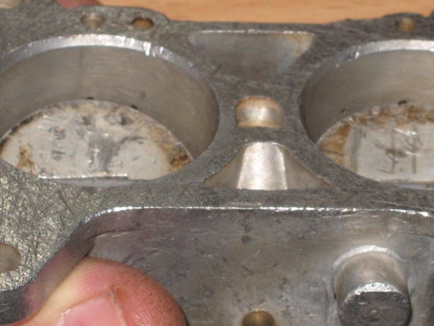

Сообщение arfits » Пт фев 08, 2013 20:16 pm
Сергей 33021 писал(а):по расположению дырок пер.системы и кромок заслонок тоже есть что сказать :nice:
кромку нужно бы делать как можно ближе к дырке,вплоть до того чтоб кромка закрывала дырку полностью в закрытом состоянии,ну почти закрытом,на толщину газетного листа,этим убирается провал.Очень меняется поведение пихла на пер.режимах
Так нормально будет?

Сообщение Сергей 33021 » Пт фев 08, 2013 22:57 pm
arfits писал(а):Так нормально будет?
заслонки подогнуты неровно :wink:

Сообщение arfits » Пт фев 08, 2013 23:27 pm
Сергей 33021 писал(а):заслонки подогнуты неровно
Заслонки конечно пострадали :moil: часика два их туда-сюда совал-гнул :pimp:
Люминий, однако. Но перекрывают без зазоров и, держа в руках, не скажешь что совсем корявые.
Думаю работать будет.
Я про положение заслонок относительно переходных отверстий.

Сообщение Сергей 33021 » Пт фев 08, 2013 23:31 pm
arfits писал(а):Я про положение заслонок относительно переходных отверстий.
та что слева-более-менее нормально
правую-еще надо выгинать
а чтоб дросели меньше открывать на хх-надо значит штуцер м.вентиляции сделать 3.5-4мм

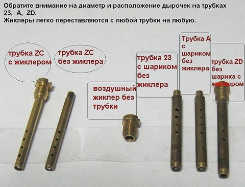

Сообщение arfits » Пт фев 08, 2013 23:36 pm
Сергей 33021Искал твои эмульсионки в анкете у Mortis'a, нифига не могу найти.
Подкинь параметров или фоту хоть, плз.

Сообщение Сергей 33021 » Пт фев 08, 2013 23:43 pm
arfits писал(а): или фоту хоть, плз.
лови :nice:
но,не факт что эти трубки будут работать на твоем карбе также как у меня
-- Пт фев 08, 2013 23:46 pm --
..а вот так Изображение
старина кастодридцатьпятый становится практически бессмертным :overlaugh:

Сообщение arfits » Пт фев 08, 2013 23:47 pm
Сергей 33021 писал(а):но,не факт что эти трубки будут работать на твоем карбе также как у меня
Жена спать легла, сейчас тихонечко из холодильника трубочек наковыряю. :shadow:
Будет на чём потренироваться

Сообщение esveka » Вт фев 19, 2013 23:24 pm
Вложение:
IMG_53400.JPG [ 114.74 КБ | Просмотров: 152 ]
Есть такая мысль, что работоспособность данного мода(если эта работоспособность есть) связана не с перекрытием переходного канала, а с увеличением щели (а она по-любому увеличивается от такого подгибания). А увеличение щели есть, по сути, всего лишь частичное открытие дросселей, вследствие чего отверстие переходного канала остается в задроссельном пространстве. И это чем чем-то обязательно должно быть чревато. В худшем случае двиг на ХХ подсасывает из переходной системы. В лучшем, всего лишь "взводит" в состояние стендап. И она стартует сразу.

Сообщение Сергей 33021 » Вт фев 19, 2013 23:35 pm
esveka писал(а): И это чем чем-то обязательно должно быть чревато.
..на хх оттуда бенз не сосеть :wink:

Сообщение Сергей 33021 » Ср фев 20, 2013 0:01 am
esveka писал(а):А его, по ходу, тоже нужно увеличивать
прочистить достаточно :nice:
esveka писал(а): И жиклеры приходится делать жирнее
не скажи,тжхх 50 самый мелкий что есть :wink:
esveka писал(а):и ЭМР приходится снабжать трубками
..чтоб срабатывал быстрее :wink:
esveka писал(а):Не успевает 402-ой завести переходную систему точно в срок. Силенок не хватает хапнуть необходимое количество бенза через маленькое отверстие.
да все там хватает,тут дело не в силенках а в перекрытии кромки заслонки,чем резче-тем лучше

Сообщение esveka » Ср фев 20, 2013 0:04 am
Сергей 33021 писал(а):тут дело не в силенках а в перекрытии кромки заслонки,чем резче-тем лучше
Я думаю, что если после такого загиба заслонку обпаять (до герметичности), то этот мод просто перестанет работать.

Сообщение Сергей 33021 » Ср фев 20, 2013 0:07 am
esveka писал(а):загиба заслонку обпаять (до герметичности), то этот мод просто перестанет работать.
этот загиб :nice:
штатно уже есть в нижниках к-126 грузовых,поэтому они поэластичнее работают
а насчет того что перестанет-неа,наоборот,еще лучше будет,перепад резче :wink:

Сообщение Mortis » Ср фев 20, 2013 6:55 am
Сергей 33021
Оттуда дожно воздух сосать в канал, т.е. дырочка в наддроссельное пространство хоть какая-то должна быть. Первая ступень работы переходной системы - это когда на отверстие наползает торец заслонки, подсос воздуха прекращается, растет разрежение в канале и через отверстие ХХ идет дополнительный бензин. И только потом он начинает течь из переходного отверстия.

Сообщение esveka » Ср фев 20, 2013 9:52 am
Сергей 33021 писал(а):перекрытии кромки заслонки,чем резче-тем лучше
Да не выходит там никакого перекрытия. Там щель образуется. Над заслонкой - меньше, под заслонкой, вследствие профиля кромки заслонки, - больше.
Художник, а тем более, чертежник из меня херовый. Не обессудьте.)))
Кроме того, гнутая, а, значит, кривая заслонка - это и решение кривое. Не знаю, насколько "неполезна" увеличившая щель, но кроме этого, она обладает гораздо большей площадью, чем прямая. Чем, собссно, создает некислое сопротивление потоку.
Грубо говоря, когда заслонка полностью закрыта - пох, а когда полностью открыта, вот че получается.

Сообщение Mortis » Ср фев 20, 2013 10:01 am
Все равно пох, максимальное сечение определяется толщиной оси.
