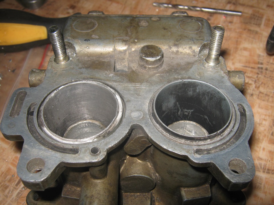

Сообщение esveka » Ср фев 27, 2013 22:05 pm
Ф капилку.
Отшпилим К-135.

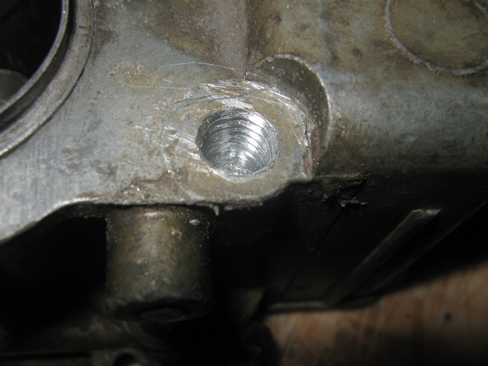

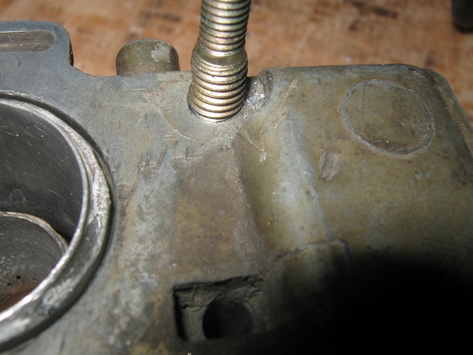

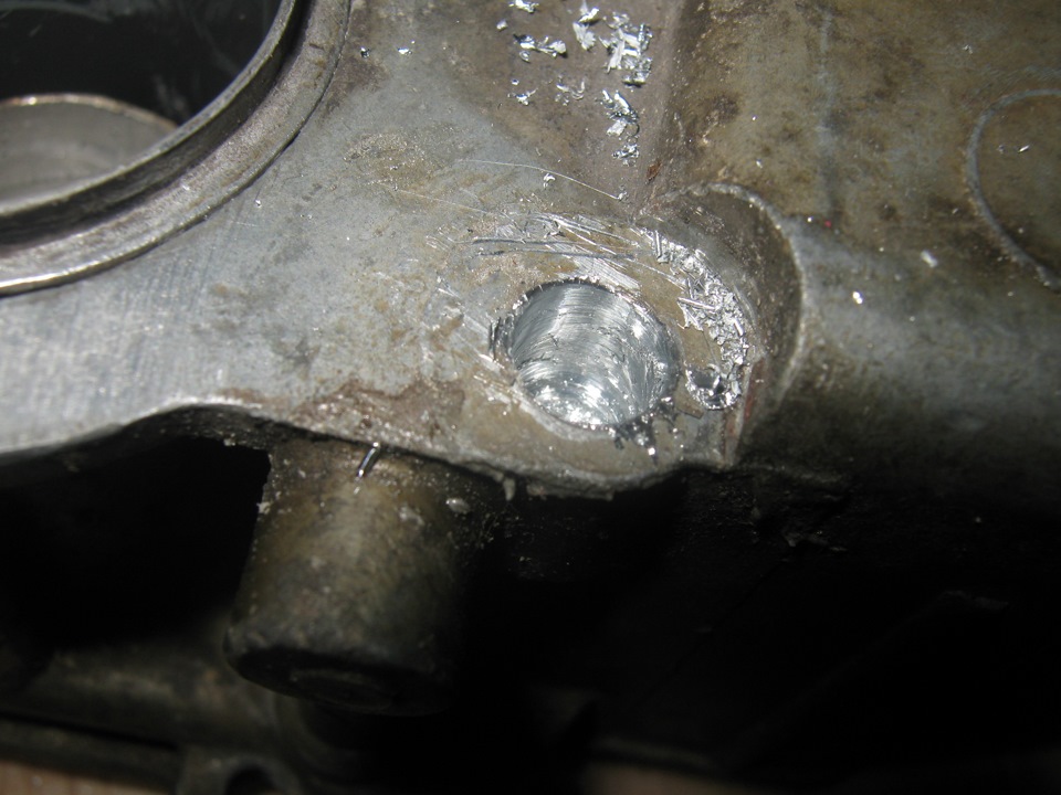

Сообщение Сергей 33021 » Ср фев 27, 2013 22:13 pm
фото великолепного качества :good:
а зачем шпильки?или резьба слабовата :wink:
трубочки не хочешь поставить,чтоб канальчики соединить,я фотку гдето делал,чтоб значит работало невзирая на кривизну фланцев :ara:
#2550
Сообщение esveka » Ср фев 27, 2013 22:17 pm
Сергей 33021 писал(а):а зачем шпильки?или резьба слабовата
Резьбы на этой дефицитной 126-ой середине с окошком не было вообще. Только в самом конце 2 витка. Если без гроверов болтик закручивать, то держалось.
Трубочку, в принципе можно. Но холодильная мелковата что ли...
