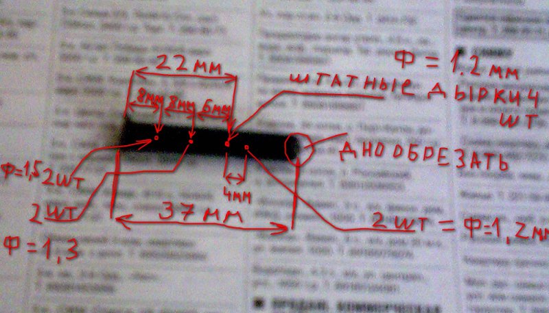

Приветствую, замучался я подбирать жики и выкручивая свечечки видеть на них контактов-негров, решил побаловаться жиклерами, чтобы не строить проливочный стенд на 1 раз решил ход конем произвести в итоге на просторах И-нета обнаружил схему номинала пропускной способности жиклера и его приблизительного диаметра в сотых долях мм, запасся пачкой зубочисток, штангенциркулем и набором подопытных жиклеров и понеслась, Накручиваю подопытный жиклер на зубочистку, диаметр жиклера слегка утрамбовывает зубочисту, откручиваю жиклер и образовавшуюся канавку промерял-вымерял штангенциркулем, был удивлен когда промерял те что стояли и сверил диаметр со схемой, оказалось что по диаметру их пропускная способность была у топливных около 250 -280, вместо набитых 330, не говоря уже про воздушные, а промеряные мной 380 оказались по диаметру примерно равны искомым 330(350). Вот такой способ
Пы.Сы. Свечки очень радуют свои ровненьким цветом, динамика заметно улучшилась и время прогрева машины до состояния при котором можно нормально ехать уменьшилось( что не маловажно зимой) и на мой взгляд еще немного снизилось потребление топлива

Horvath писал(а):оказалось что по диаметру их пропускная способность была у топливных около 250 -280, вместо набитых 330, не говоря уже про воздушные, а промеряные мной 380 оказались по диаметру примерно равны искомым 330(350). Вот такой способ
:nice: Способ достаточно... Приблизительный. Но право на жизнь имеет.
ЗУбочистка пружинит после вынимания.
Horvath писал(а):Пы.Сы. Свечки очень радуют свои ровненьким цветом, динамика заметно улучшилась и время прогрева машины до состояния при котором можно нормально ехать уменьшилось( что не маловажно зимой) и на мой взгляд еще немного снизилось потребление топлива
Это хорошо.
Но проливка всё-же точнее.

Horvath писал(а):замучался я подбирать жики и в
я ж тебе вроде ставил точные гтж 340-350 :surprise: (если не путаю) вот по ним и ориентируйся в экспериментах
Horvath писал(а):ешил ход конем произвести в итоге на просторах И-нета обнаружил схему номинала пропускной способности жиклера и его приблизительного диаметра в сотых долях мм, запасся пачкой зубочисток, штангенциркулем и набором подопытных жиклеров и понеслас
Максим не все так просто :overlaugh:

Сообщение arfits » Ср мар 27, 2013 22:25 pm
Не хотят на моём карбюраторе такие трубочки работать. Со стоковыми лучше.
Наверно они заточены под МД неродные.

Сообщение arfits » Ср мар 27, 2013 22:58 pm
Сергей 33021 писал(а):не,я их ставил еще когда обычные мд были
А в чём тогда секрет?
Может ГВЖ поменьше нужен? :what:
Сообщения: 3146
Автомобиль: Газ 33021
Откуда: Ростов-на-Дону
Благодарил (а): 102 раза
Поблагодарили: 61 раз
#2988
Сообщение Сергей 33021 » Ср мар 27, 2013 23:05 pm
arfits писал(а):в чём тогда секрет?
..а беднят немного смесь на малых и ср.нагрузках для мало-мальской экономии :wink:
-- Ср мар 27, 2013 23:10 pm --
arfits писал(а): ГВЖ поменьше нужен?
..а какая разница,дырки в эт над уровнем топлива же,и каждая из них больше гвж :wink:
гтж больше это да,ведь гвж работающий с такими эт регулирует разрежение перед гтж
это легко проверить,прысни шприцом воды в колодцы гвж,прям сверху и посмотри :overlaugh:
как работает с стоковыми эт и моими
(стоковые на малых нагрузках почти не работают,уровень бенза выше дырок эт)

Сообщение arfits » Ср мар 27, 2013 23:17 pm
Сергей 33021 писал(а):беднят немного
Солидно беднят!
Провал, однако.
-- Ср мар 27, 2013 22:19 pm --
Сергей 33021 писал(а):гтж больше это да
380 лепить, чтоль?
Сообщения: 3146
#2990
Сообщение Сергей 33021 » Ср мар 27, 2013 23:25 pm
arfits писал(а):Провал, однако.
вот чего а провала не должно быть с гтж 340-350 и этими эт с бд 27мм,вот эластичность да
так что разбирайся с провалом
инфы вагон делай выводы
arfits писал(а):380 лепить, чтоль?
прежде чем лЯпить-разберись с провалом,к примеру ун уровень пер.система :ara:
а гтж 380 они у меня работали с бд 28.5мм и моими трубками :ara:
и прекрасно работали,мне нравилось :nice:

Сообщение arfits » Ср мар 27, 2013 23:30 pm
Сергей 33021 писал(а):разберись с провалом,к примеру ун уровень пер.система
Как поставил, был провал сразу после пер. с-мы, заклепал верхний ряд дырок.
Провал переместился выше по оборотам, и стал менее чувствительным.
А что даёт обрезанный низ?
Сообщения: 3146
#2992
Сообщение Сергей 33021 » Ср мар 27, 2013 23:48 pm
arfits писал(а):был провал сразу после пер. с-мы, заклепал верхний ряд дырок.
..гтж мал короче
arfits писал(а):что даёт обрезанный низ?
эмульсию в виде пены :overlaugh: бенз херачит теперь не вокруг эт а и внутри

Сообщение arfits » Ср мар 27, 2013 23:50 pm
Сергей 33021 писал(а):..гтж мал короче
Без проливки никакой музыки не выйдет, видимо :dnk:

Сообщение Сергей 33021 » Ср мар 27, 2013 23:58 pm
arfits писал(а):проливки никакой музыки не выйдет, видимо
попробуй жик шлифануть ниткой,ниточку в жиклерчеГ и вперед :wink:
уже на 10-15 ед. увеличишь :verynice:

arfits писал(а):А что даёт обрезанный низ?
Несколько обогащает смесь на некоторых режимах.
Карбюрация - достаточно сложный процесс, даже в столь простом карбе, как К126/К135...
Поэтому все эти нюансы - играют немалую роль в создании эмульсии, в соотношении бенз/воздух на разных расходах, и пр,пр, пр... :ara:
