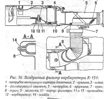

Сообщение Scy.thian » Вс фев 20, 2011 11:37 am
lexx писал(а):Какой флажок? Это ж не жигули.
http://acat.autodealer.ru/index.php?tree=23_2155
Передняя часть хобота прикручивается или в район фары (лето) или к жаровне на коллекторе (зима). Никаких флажков.
:watchout: Не жигули .
заслонка - деталь 9 .
Фиксируется пружинкой 6 в одном из двух положений - на жаровню ("экран" называется, деталь 8) , или на забор холодного воздуха .
Т.е. передний хобот в район фары, а нижний патрубок - на жаровню .
И переключается заслонкой .

Сообщение lexx » Вс фев 20, 2011 11:58 am
Ага, даёшь облегчение всего по-Мортису )))
В общем, нет заслонки, а лёд в карбе есть. Вопрос - почему? Когда ехал помедленнее - около 90-100 км/ч - такого эффекта не наблюдалось.... Ну или может он был меньше, но 1ю камеру полностью не перекрывало точно, ибо ехала и заводилась нормально.
http://rtsz.ru/
Поблагодарили: 239 раз
Re: Зачем тёплый воздух карбюратору?
#46
Сообщение Scy.thian » Вс фев 20, 2011 12:02 pm
lexx писал(а):Ага, даёшь облегчение всего по-Мортису )))
Хобот теплоизолировать ? Может успевает остыть воздух в длинном хоботе ?

Сообщение Tixomir » Вс фев 20, 2011 12:08 pm
Скорее всего сама кастрюля где-то сифонит.
Если нет заслонки, то как или чем перекрывается летний вариант?
Сообщения: 1738
#48
Сообщение lexx » Вс фев 20, 2011 15:28 pm
Бинго! Кастрюля держится на 1 шпильке, 2 другие сорваны в карбе.
Про летний вариант: см. мою ссылку на каталог внимательней. Хобот гибкий. От кастрюли отвинчивать не надо. Просто или загибаем его вниз к жаровне, или раоборот распремляем и прикручиваем в район фары. "Летней" дырки не существует.
http://rtsz.ru/
