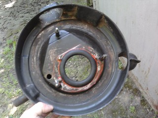

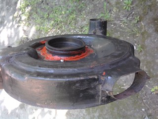

Красивый и работоспособный воздушный фильтр из кастрюли ВАЗ.
Был взят обычный корпус воздушного фильтра от ВАЗа, к нему на болтах прикрутил отрезанную от фильтра ГАЗ-24 часть (с креплением), уплотнил стык герметиком...... Сначала я юзал фильтр ВАЗа только с переделкой крепления, и отрезанным воздухоприемником (для большего сечения воздухозаборника). Потом захотелось чего-то красивого как у американцев
, я взял и удалил все лишнее......
Фильтрует естественно отлично, и после обрезки стал свистеть как на КАМАРО

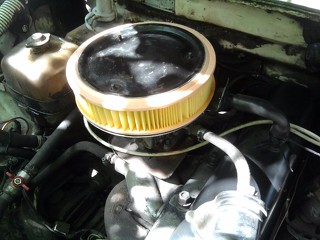

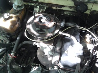

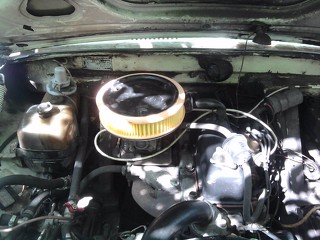

Re: альтернативный фильтр к126
общий вид:
с купленной кастрюлей не было защелок, искать их было лень, поэтому сделал из родных+саморез. гемор жудкий, поэтому лучше поискать УАЗовские.
естественно откручивать шпильки ГБЦ не было никакого желания, решено было прикрепить кастрюлю на волговские крепление. хамут тоже не прокатил, т.к. корпус фильтра ближе к карбу (на фото видно), поэтому УАЗовское крепление было откручено, в руки был взят маркер, корпус одет на место, но защелки не защелкнуты, чтобы можно было вращать круглую часть корпуса, и было выбрано то положение, когда одна гайка совпала с волговским кронштейном. отметил маркером и ступенчатым сверлом просверлил дырку 14-16мм, после чего все собрал. капот не задевает (хотя мой корпус уже был чуть подмят).
сапунчик малой цепи вентиляции картера закрыл саморезом (ничего другого под рукой не нашлось)
фильтр так называемая "шапочка" стоит 20р. хоть каждый день меняй. приход необычайный! она никогда так не ехала, ну и жор уменьшился.
осталось вывести гофру на улицу, дабы на скорости был наддув
