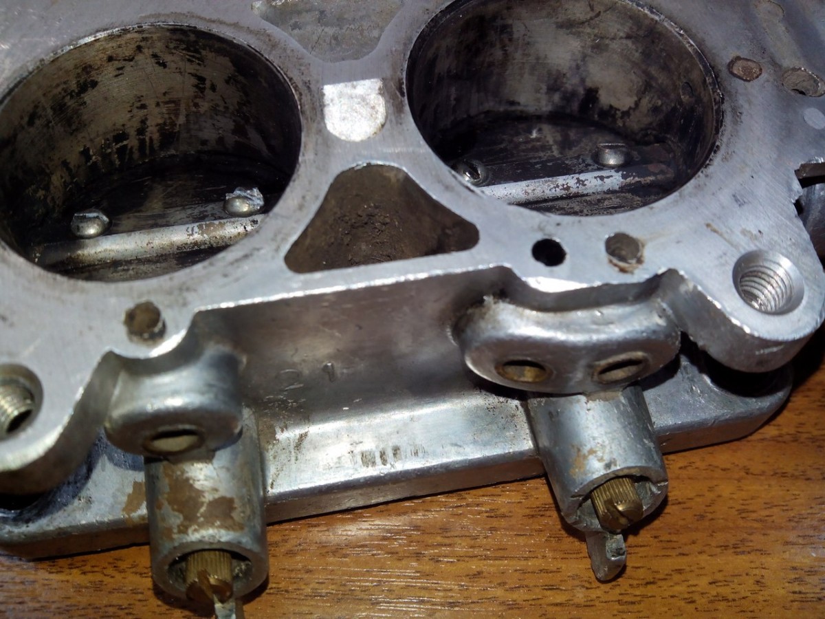

Сообщение esveka » Вт июл 22, 2014 20:50 pm
Просверлил еще 2 дополнительных ОПС вдобавок к раздраконенному до 1,6 мм родному отверстию. И так в обеих камерах. Допотверстия диаметром 1 мм. Теперь даже как-то не думаю о провале в начале движения
Трогаюсь, как со специально спроектированным
.Изображение
#3401
Сообщение Mortis » Ср июл 23, 2014 10:11 am
Каг сверлил? С рук?
#3402
Сообщение esveka » Ср июл 23, 2014 10:13 am
С рук. Дремелем.
Сообщения: 1172
#3403
Сообщение Icecoldkilla » Ср июл 23, 2014 22:40 pm
Это с наружной стороны высверлил так, или каким то боком подлез со стороны заслонки? :what:
#3404
Сообщение esveka » Чт июл 24, 2014 6:14 am
С наружной. Высверливаешь заглушки и вперед. Потом отливаешь заглушки из олова или свинца и глушишь. А Серега нарезает резьбу и глушит болтиками м8 с медной шайбой. Кстати, сверлить несколько малых ОПС - его мысль.
Здесь с фотками процесс высверливания и заклепывания.viewtopic.php?f=42&t=69667&start=2490

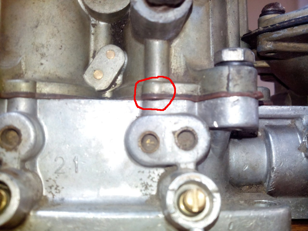

Я понял почему у меня 135 тупил
Охуенный подсос воздуха на стыке нижней и средней части в районе канала на ВК. Следовательно не было разрежения в ВК.
На нижней части загиб, ну типа вмятина. Шлифовать?
Последний раз редактировалось smithy262 Пт июл 25, 2014 13:50 pm, всего редактировалось 1 раз.
Группа GAZ48 на vk.com
Мой авто на drive2.ru
#3406
Сообщение esveka » Чт июл 24, 2014 10:49 am
Может, фотка такая, но по ней кажется, что там умучаешься шлифовать. Я б эту вмятину шпаклянул поксипольчиком, а потом уж шлифанул.

#3407
Сообщение smithy262 » Чт июл 24, 2014 10:56 am
esveka писал(а):Может, фотка такая, но по ней кажется, что там умучаешься шлифовать. Я б эту вмятину шпаклянул поксипольчиком, а потом уж шлифанул.
Принято. Так и сделаю.

#3408
Сообщение Icecoldkilla » Чт июл 24, 2014 11:34 am
esveka писал(а):С наружной. Высверливаешь заглушки и вперед.
Как жеж ты оттуда так точно попал в торец заслонки? Просто на глаз дырявил?
#3409
Сообщение esveka » Чт июл 24, 2014 11:40 am
Ага, на глаз. Тут ссать не нужно особо. Заслонка, по-моему, 2 мм толщиной. Ну и на случай ошибки... Всегда можно запаять/заклеить. Просто в том(запаянном/заклеенном) месте на засверлишься уже. Ну ниче, засверлишься повыше или в другом или левее/правее.
