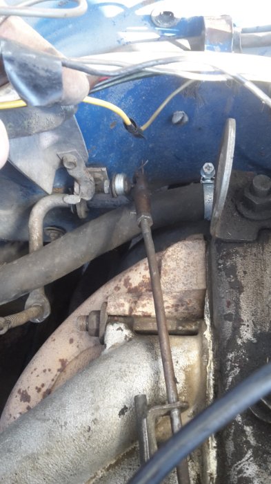

Доброго времени суток..
приобрел К135 с планами установки на 24д.. но хочу оставить тяговый привод..
подскажите, реально ли это, включая все доработки из статьи Mortisa ??
Сообщения: 3211
Откуда: город Киров
Поблагодарили: 93 раза
#3585
Сообщение RAV_21 » Чт фев 06, 2020 5:40 am
Реально на 95%. у самого карбюратора все же пришлось сделать маленький тросик. Фото нет,на пальцах вероятно не смогу объяснить. Но хорошо помню,что мы долго колупались. И от конца тяги,который находится под укосиной тянули тросик.

Сообщение GAZZILA » Пн фев 10, 2020 20:56 pm
Vladimir Goloduk писал(а): ↑
Ср фев 05, 2020 22:54 pm
На своей 21-й поставил 135, сделанный по статье Mortisa. Привод полностью сделал на тягах, возле карбюратора поставил качельку от газ 53 с доработкой напильником по месту. Думал временно, но уже 4 года так и катаюсь. Мотор 24д.

Сообщение Vladimir Goloduk » Ср фев 12, 2020 19:42 pm
можно ли фото всего этого ??
Сообщения: 2
Зарегистрирован: Вт май 22, 2018 18:38 pm
Автомобиль: газ 21 1966
Откуда: Могилев
#3588
Сообщение GAZZILA » Пт фев 21, 2020 19:17 pm
Примерно так это выглядит:

Сообщение Vladimir Goloduk » Сб фев 22, 2020 22:59 pm
спасибо за фотографии

Сообщение Berk_19 » Пт фев 28, 2020 13:17 pm
Рычаг привода тнвд камаза и тяга карба от зила)

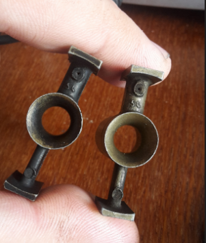

Здравствуйте! На днях я стал обладателем газ-24.(двиг 24д) после перегона домой было решено сменить карб на к135, так как старый владелец установил "мега экономный" карб дааз 2107. Прочитав десятки страниц на вашем форуме решил ставить к-135. Уже купил карб,жду почтой ремкомплекты (перелопатив в гараже кучу 126х и 151й нужного оказалась половина) Вот возник вопрос по эмульсионным трубкам- короче сидел и от нечего делать в ожидании запчастей прикинул такую штуку. А интересно какой результат будет если поставить доработанные эмульсионные трубки в к-135 от к-151. Диаметр 151х в тонком месте 5,5мм а на ступеньке (утолщение в низу) 6,1мм. так вот нехитро обрезав и примерив в торец шарик от пневматики думаю можно что-то склепать,их три вида с разным количеством отверстий. только к какому это приведёт результату? может кто экспериментировал так? строго не судите :nice:

Сообщение Tim-san » Пн фев 15, 2021 15:20 pm
я сделал уже образец и сфоткал-только фото 1,2мб не могу добавить.
