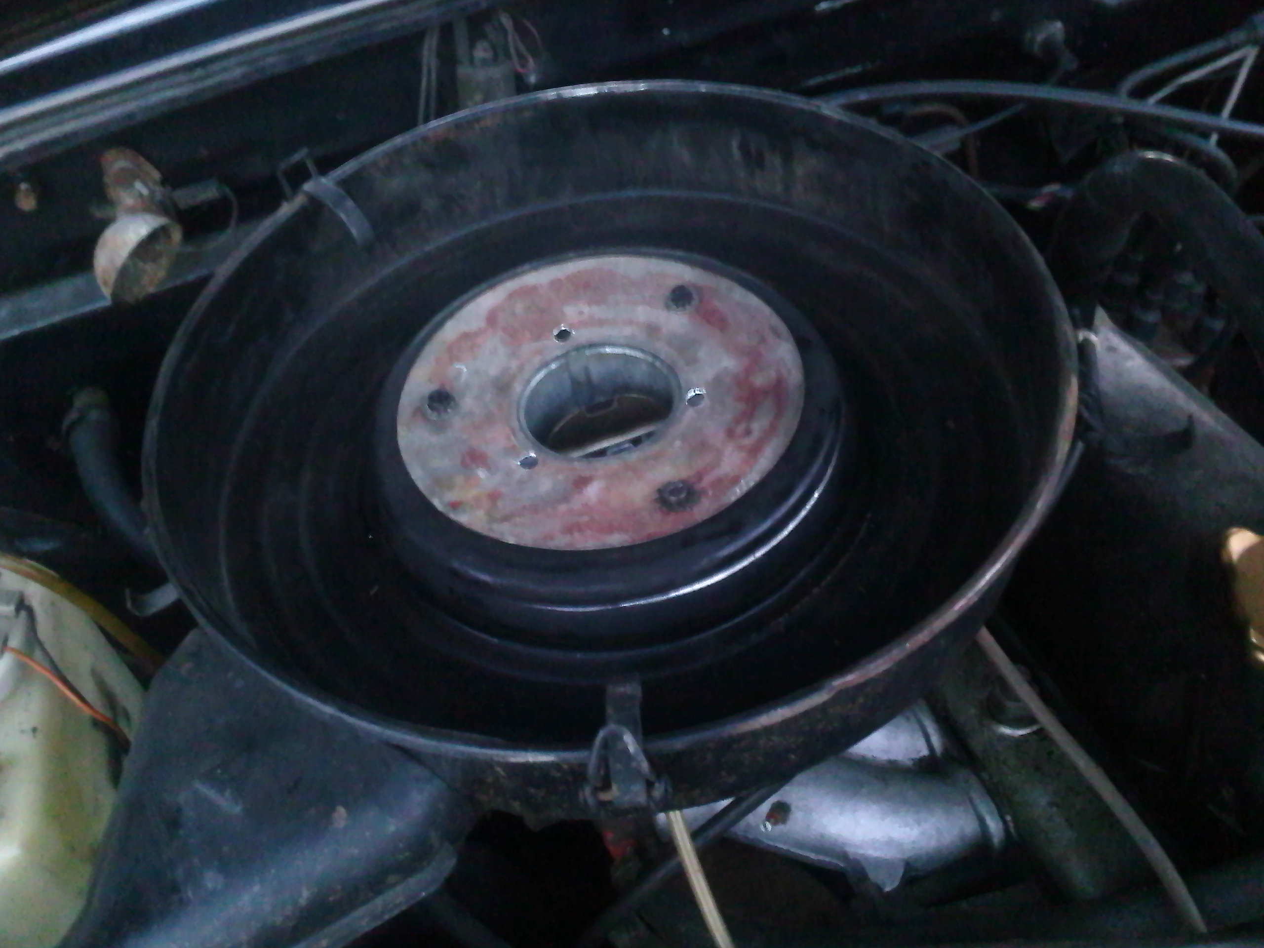

Вряд ли, если только переходную пластину делать в виде перевёрнутой тарелки со смещением вперёд. Себе примерял две сковородки от Жигулей, и то влезла та, у которой посадка смещена от центра, иначе мешает усилитель капота, правда у меня 31029, если только усилитель 24-ки отличается по формеM1ke писал(а):Подскажите, пожалуйста, на к-88 встаёт газовский воздухан кастрюля? И поместится ли он под капот газ 24 с 402 движком?
Если руки золотые, то не важно, откуда они растут!

Сообщение M1ke » Сб май 04, 2013 19:52 pm
Slawyanin писал(а):Вряд ли, если только переходную пластину делать в виде перевёрнутой тарелки со смещением вперёд. Себе примерял две сковородки от Жигулей, и то влезла та, у которой посадка смещена от центра, иначе мешает усилитель капота, правда у меня 31029, если только усилитель 24-ки отличается по форме
Подскажите, пожалуйста, какой тогда вариант с фильтром можно применить?

Сообщение Lee Hao » Сб май 04, 2013 20:03 pm
Колено http://cartuz.com.ua/detail/get_one_detail/0511155.html немного подрезаное под углом а далее трубки, баночки, фильтра. Все что приколхозиш. Примерно такM1ke писал(а): Подскажите, пожалуйста, какой тогда вариант с фильтром можно применить?

Сообщение Slawyanin » Пн май 06, 2013 8:47 am
Чтобы за усилитель не цепляло, можно переделать переходную пластину: Сместить дыру под горловину карбюратора вместе с репёжными так, чтоб ФОВ максимально уехал вперёд, а с большой веткой рециркуляции...тут я пас, на тазофильтре она сбоку подходит (тут в начале есть моё фото первого варианта http://www.gaz-24.com/forum/viewtopic.p ... &start=540, а тут второй вариант внизу страницы http://www.gaz-24.com/forum/viewtopic.php?f=36&t=82492)Benzol писал(а):Так у меня в 3110 родная кастрюля, правда пока без большой ветви, но поместилась, капот закрывается плотно, почти никаких проблем, лишь край кастрюли немного притирает по усилителю, ну х..
