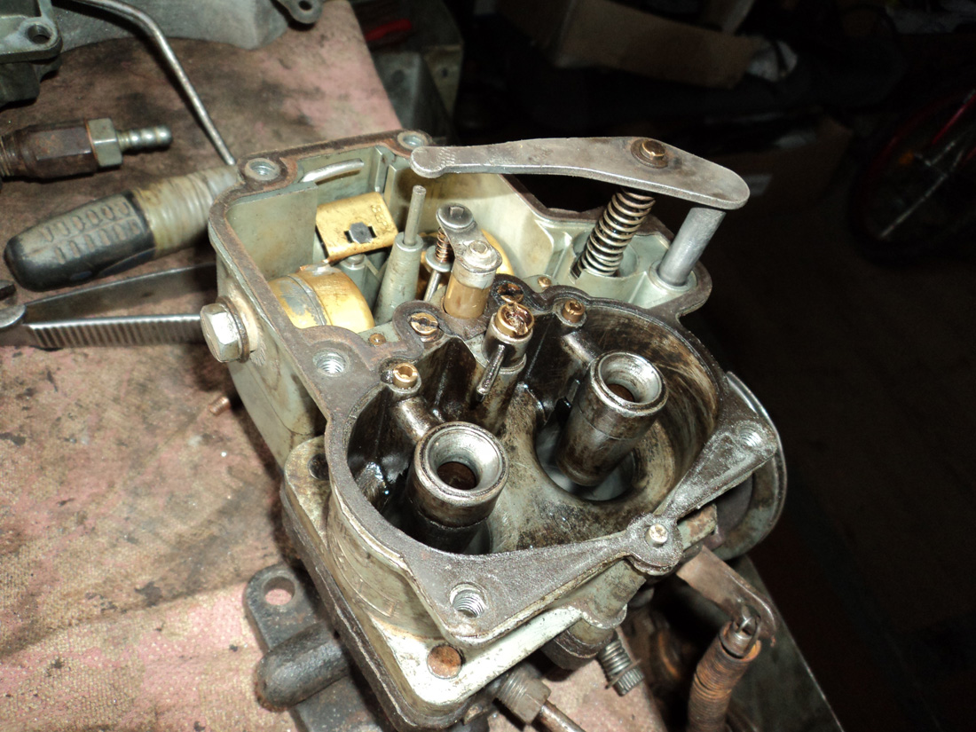

..Переделанный в синхронник к-126
конечно это не к-135 и тем более не к-88 но тем не менее.. :nice:

Сергей 33021 писал(а):..Переделанный в синхронник к-126
Ну неужели от так далёк от полноправных синхронников?
Сергей, это спецом для меня? :nice: Я собрал себе, как и ты делал с потрохами от грузового, корпус от "Н+П", низ "Г", дифы "Б". Только пока последыш. И ещё не пробовал.
Если руки золотые, то не важно, откуда они растут! :victory: :watchout:
Сообщения: 3146
Автомобиль: Газ 33021
Откуда: Ростов-на-Дону
Благодарил (а): 102 раза
Поблагодарили: 61 раз
Re: К-88,подойдёт?
#794
Сообщение Сергей 33021 » Вт май 21, 2013 18:52 pm
Slawyanin писал(а):Ну неужели от так далёк от полноправных синхронников?
..скажем так-следует по пятам :overlaugh:
проигрывает конечно по разгону,да и экономии по моему нету :dnk:
..зато несколько режимов включения второй камеры,обрати внимание что в видяхе вторая камера начинает работать с запаздыванием на 2 мм,это так и задумано потому что у К-126 ГУ одна возд.заслонка (чтоб не иметь проблем с хол.пуском):wink:
К-126 Н можно синхронить смело,заслонка сплошная.
Slawyanin писал(а):Сергей, это спецом для меня?
..ну как вариант :wink:
Slawyanin писал(а):корпус от "Н+П", низ "Г", дифы "Б". Только пока последыш. И ещё не пробовал.
..это недолго :verynice:

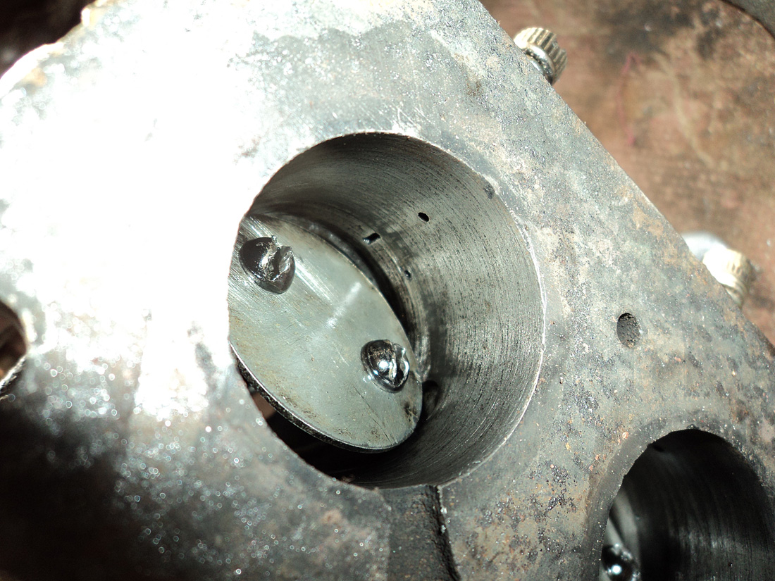

Slawyanin писал(а):А я думал, потому что дроссель 2 камеры больше у ГУ, чтоб щели примерно равные получались
..они одинаковы,по 32мм :nice:
просто у карбов старого выпуска иногда встречаются две пер.дырки в 1 кам :good:
где нету-желательно досверлить особенно если ставить бд 26-27(либо максимум 29)
высверливаешь заглушку и сверлишь еще одну дырдочку на 2.5-3 мм выше имеющейся диаметром 0.8-1мм,это делается для того чтобы гдс запускалась без глюков :wink:

Сергей 33021 писал(а):..они одинаковы,по 32мм
Как? У меня был ГУ (отдал, правда), там 32+36... :what:
Вот у меня такой кажется, и два винтика на ХХ

Slawyanin писал(а):Я сам со штангелем мерял, передо мной лежали 126 Г и 126 ГУ (ГУ уже без окошка был). 32+32 на Г и 32+36 ГУ
..гы :verynice:
единственное предположение что передо тобой был нижник произведение какого то народного тюнера :overlaugh:
расточенный и с заслонкой от дааза(эти многострадальные заслонки и в к-88 подходютЬ) я иногда не пренебрегаю ими.. :nice:

Сергей 33021 писал(а):единственное предположение что передо тобой был нижник произведение какого то народного тюнера
То бишь я лошара, что такую штуку подарил чужому дядьке :fool: :verynice: Надо тоже разбуруздить себе 32+32 в 36+36, тогда точно ПревеД 135-му :nice:

Сергей 33021 писал(а):эти многострадальные заслонки и в к-88 подходютЬ
Кстати, в 88-м заслонки цветные или жестянка?

Slawyanin писал(а):в 88-м заслонки цветные или жестянка?
..что значит цветные или жестянка :swoon: :overlaugh:
латунь :wink:
не этот отстой что лепит пекар на свои новые карбы с алюминеевыми заслонками :what:

Сообщение Slawyanin » Вт май 21, 2013 19:39 pm
Сергей 33021 писал(а):к-135 да,но не к-88 и иже с ними
Это даже не реклама уже, это издевательство прям таки :nice: :nice: :nice: :nice: :peace:
У меня на 84-м стальные

Сообщение Сергей 33021 » Вт май 21, 2013 19:40 pm
..и да,в карбе что на видяхе в заслонке первой камеры-просверлена дырдочка не предусмотренная заводом изготовителем.. :overlaugh:
-- Вт май 21, 2013 19:41 pm --
Slawyanin писал(а):меня на 84-м стальные
..магнитятся :dnk:
на моем к-84 латунь

Сообщение Slawyanin » Вт май 21, 2013 19:46 pm
Сергей 33021 писал(а):..магнитятся
Таки да, тоненькие, штамповка с одного краю в виде "0", на динамике висели (чтоб не потерялись), пока карбюратор перебирал
