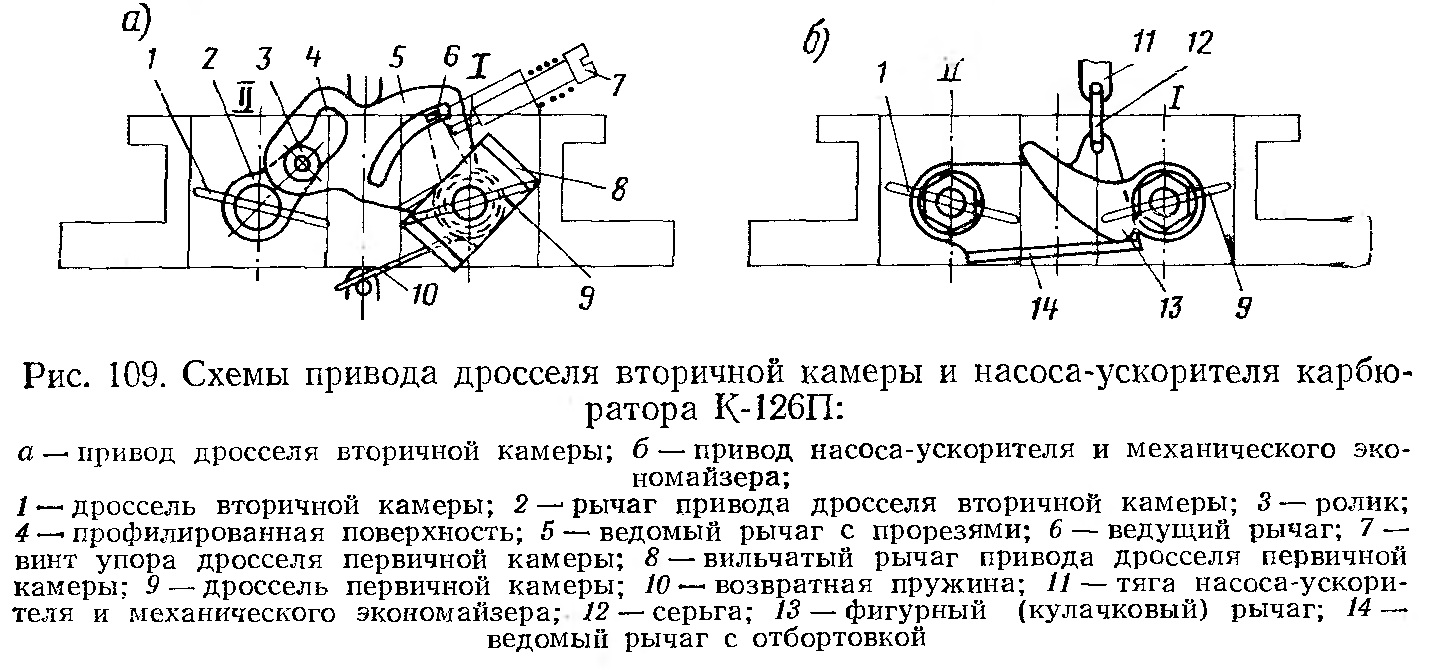

Выкладываю схемы привода дросселей К126П. Рычаги весьма занимательные.

Да, это оно.... Прикольная штука... Привод УН интересный, но и привод 2-й камеры не хуже, принцип там как и в обычном К-126Г, но форма и размеры деталей отличаются.

К126П это да, интересная штука, где бы еще достать подобный...давно ищу, но пока не нашел...
Конечно если 2я камера чуть раньше открывается. то в динамике, хоть немного, но выигрыш будет.
Теперь еще больше захотелось попробовать нижнию часть от К126П.

Re: Доработка карба К-126
Aurora man
А самому, путем модернизации корпуса ДЗ от К126Г, смастерить слабо?
Всех дел изготовить три рычага. Алгоритм простой: - зная межосевое расстояние между камерами, увеличиваем картинку до натуральной величины; - изготавливаем рычаги; - настраиваем действие механизма. За основу ведомого рычага ДЗ1к можно взять рычаг от К126Н.
Поворот ДЗ2к начинается после поворота ДЗ1к на угол: - у К126Г - 60º; - у К126П,Н - 43±3º.
Впрыск 1/3 порции подачи УН для К126П происходит при повороте ДЗ1к на 35º, впрыск оставшихся 2/3 порции подачи происходит при включении ДЗ2к.
Удачи в дальнейших экспериментах!

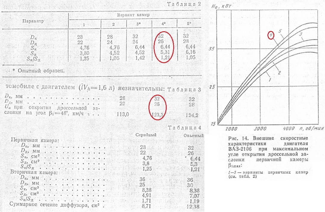

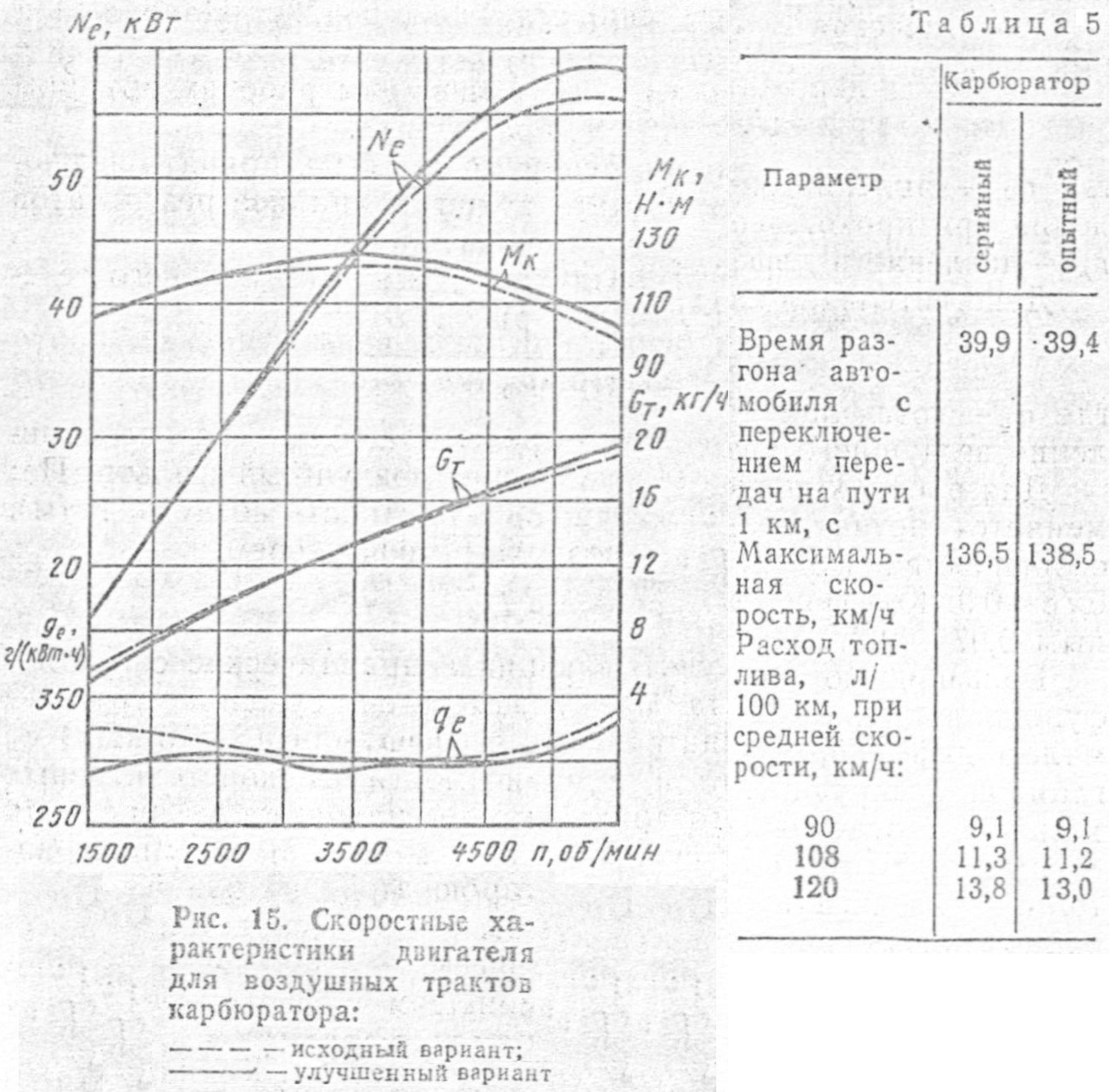

Для всех Фомов-неверующих (или Фомей) думаю полезной будет следующая информация.
В конце 80-х в НАМИ велись эксперименты с увеличением суммарной площади диф-ов, путем расширения Ø БД на основе прибора ДААЗ 2107 ОЗОН. Апробация производилась на полноприводном с двигателем ВАЗ2106 1,6л. Привожу результаты из публикации АВ Дмитриевского и ВФ Каменева. Вариант, что меня заинтересовал в Таблице2 обведен красным. Он имеет оптимальное соотношение Sк/Sд и легко может быть реализован на К126Г. Из графика хорошо видно как подросла мощность при работе только первой камеры, а в Таблице3 интересен прирост скорости при тех же условиях.
На следующем графике и в Таблице5 результаты работы экспериментального прибора с увеличенными Ø БД обеих камер, его параметры в Таблице4. Безусловно на ЗМЗ-402 с доработанным К126Г результаты будут несколько иными. Понятно, что если бы позволили размеры, т.е. хватило бы "мяса" для расточки, то неплохо было бы увеличить СК2 до Ø 36мм, а то и 38мм.
В процессе доработки К126Г при увеличении СК2 до Ø 34мм подбирать жиклеры переходной системы безусловно придется, но через это уже проходили.
Вот как-то так.

IvanSkvor писал(а):Причина в том, что при увеличении диффузоров скорость воздуха падает и давление растет, что препятствует истечению эмульсии. Что бы компенстровать это, следует зажать воздух и увеличить топливо.
Да, но в первой камере ГВЖ меньше 280 работает плохо, двигатель тупит (пока открыта только первая камера, и начинает нормально работать когда вторая камера уже на половину открыта, по сути это уже работа К-135) Сначала мне на больших оборотах (при полностью открытых заслонках) немного не хватало топлива, когда во второй камере стоял ГТЖ 310, это устранилось увеличением ГТЖ 2й камеры до 330. Виной этому скорее всего 1-я камера, видимо из-за нее при полностью открытых заслонках смесь беднится, приходится богатить за счет второй камеры... Это потому, что карбюратор не параллельный, а последовательный. В параллельном ГВЖ 1-й камеры необходимо было бы уменьшать (как и сделано в К-135).
Прибавка есть, и очень ощутимая, волга становится не совсем уже и баржа, я сейчас легко тягаюсь с ТАЗами 08,09... Двигатель конечно не возьмет больше смеси чем может (если нет турбины), но видимо родной карб не дает нужного количества смеси двигателю, раз на переделке с большими диффузорами двигатель отдает явно больше мощности.IvanSkvor писал(а):Пробовал карбы с увеличенным диффузором- по большей части мне показалось, что ощутимой прибавки нет, это эффект плацебо. Мотор все равно не возьмет смеси больше, чем может запихнуть себе в цилиндры. Поэтому начинать, как мне кажется, надо с распредвала и головки,
Насчет РВ и головки я согласен... Нужно минимум ее хоть подпилить... Не говоря уже о тюнинге, да и изменении фаз РВ... Но в этой теме мы не об этом, здесь мы о минимуме затрат и легкостью повторения в домашних условиях (на коленке)...
-- Ср май 21, 2014 7:40 am --
IvanSkvor писал(а):Так что же определяет наполнение? Р-вал и особенности газовоздушного тракта или карбюратор, который рассчитывается и подбирается ИСХОДЯ из выдываемых характеристик Р-вала и головки, то есть опосля? Что ты пьешь из кружки, что из ведра, все равно не возьмешь больше, чем сможешь проглотить)
Правильно, не проглотишь больше... Но все-таки есть разница в КПД пития, если пить через трубочку, или залпом из горла
Откуда по вашему на переделанном карбе машина с легкостью влетает на 4-й в ту гору, в которую раньше только нормально ехалось на 3-й? Откуда разгон гораздо живее?
- Сообщения: 205
- Автомобиль: ГАЗ 24 72
- Поблагодарили: 25 раз
Парни!
Увеличив Ø БД1к до 27мм мы снижаем разряжение в МД и естественно у ГТЖ1к, поэтому расход топлива через него падает, смесь беднеет и требуется увеличение ГТЖ1к. Можно правда уменьшить Ø МД1к, но это скачкообразное изменение разряжения, это переход в другую область, а жиклеры опять придется подбирать. Многое также зависит от величины уровня пневмоторможения, т.е. соотношения площади проходного сечения распылителя в МД и площади проходного сечения ГВЖ, а также количества и диаметров отверстий в эмульсионных трубках и их ориентации против отверстия распылителя. Т.о. подбирать есть чего и делать это без расчета можно до бесконечности.
С другой стороны, увеличив Ø БД1к до 27мм и применив корпус ДЗ от К126П мы удлиняем действие 1к, но делаем более ранним включение 2к. Поэтому возрастает резвость разгона при этом расход топлива растет. В западных приборах наоборот. Ø БД1к уменьшают и обедняют смесь, а Ø БД2к увеличивают и обогащают смесь. Но включение 2к организуют автоматически, исходя из достигнутого разряжения во впускном коллекторе.
А низкую (75%) наполняемость и неравномерность распределения смеси по цилиндрам нужно побеждать изменением конструкции впускного коллектора и впускных каналов ГБЦ, если не менять РВ и не увеличивать Ø впускных клапанов. Но на такой глубокий тюнинг соглашаются только ФАНАТЫ.

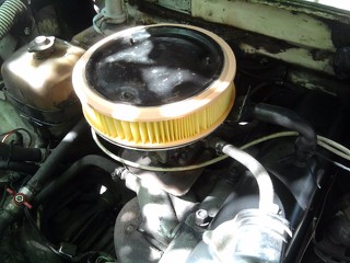

Тюнинг воздушного фильтра :)
- После изготовления вот такого воздушного фильтра, из фильтра и кастрюли фильтра ВАЗ, пришлось уменьшить ГВЖ первой камеры до 230. Хотя думаю нужно до 250, но у меня нет такого жиклера, нужно поискать. Пока был фильтр родной ГАЗ-24, или целая кастрюля от ВАЗ все работало нормально при ГВЖ 1-й камеры 310, когда обрезал ВАЗовскую кастрюлю смесь обеднилась, и чтоб выйти на прежнюю работу карба пришлось уменьшить ГВЖ 1-й камеры.
- воздухан3.jpg (26.05 КБ) 23297 просмотров
