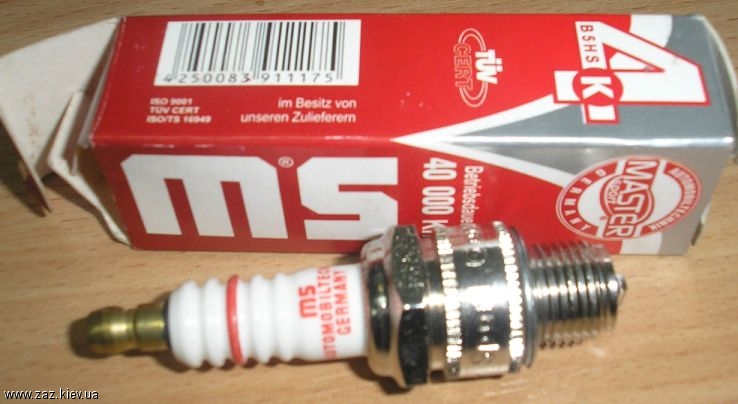

Ключи на аккум так(да и вообще) ложить нельзя :careful: , чревато.
Четыре года полет нормальный (на ЗАЗ), на Волгу тоже такие поставлю.

Wladimir_Donetsk писал(а):Четыре года полет нормальный (на ЗАЗ), на Волгу тоже такие поставлю.
у меня на 24Д свечи MS больше 10 ткм не откатывали - умирали. но у каждого свои критерии. лично для меня лучшие на данный момент NGK№18 вот эти реально отходили 40 тыщ на Волге и были отданы челу на Волгу под 76 бензин и еще он фиг знает сколько на них откатал.
у меня на 24Д свечи MS больше 10 ткм не откатывали - умирали. но у каждого свои критерии. лично для меня лучшие на данный момент NGK№18 вот эти реально отходили 40 тыщ на Волге и были отданы челу на Волгу под 761 бензин и еще он фиг знает сколько на них откатал.
Во-во, тоже 24Д стоял! Свечи - улет! За 20 тыщ - выкрутил, цвет и вид тот, что в книжке под надписью - нормальная, исправная свеча! =)
