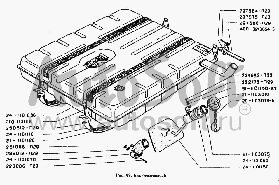

Всем доброго дня. Сейчас ездил немного поотжигал дрифтом, потом остановился, заметил что колея из под одного колеса сильно темная, пригляделся - бензином смочена. После осмотра обнаружил, что при заносе в левую сторону, бензин переливался в бензобаке к горлышку и вытекал оттуда посредством неплотного уплотнительного кольца на крышке бензобака. Все вытер - начал осмотр дальше. В основании левого заднего брызговика обнаружил небольшую влажность...принюхался - бензин. Все вытер, осмотрел, так как темно - то не смог найти место предпологаемой дырочки. Прощупал все крыло в попытках найти причину возникновения этой самой дырочки - не нашел, ни шурупов, ни гвоздей, ни каких либо еще острых или даже тупых выпирающих частей не обнаружил. Так вот вопрос, может ли вытекать бензин из под дырочки в бензобаке, либо это сильно много вылилось на виражах. P.S. после минут 10 виражей было потрачено порядка 10 л. бензина, много конечно вылилось...но может там просто куда залилось и теперь будет стекать потихоньку?

Проверьте газоотводную трубку сначала бензобака, у меня была такая проблема причина крылась именно в ней.

Xoxlov, а где она находиться не подскажешь?

Она идет рядом с заливной горловиной, соединяет самую верхнюю точку бака с горловиной.
