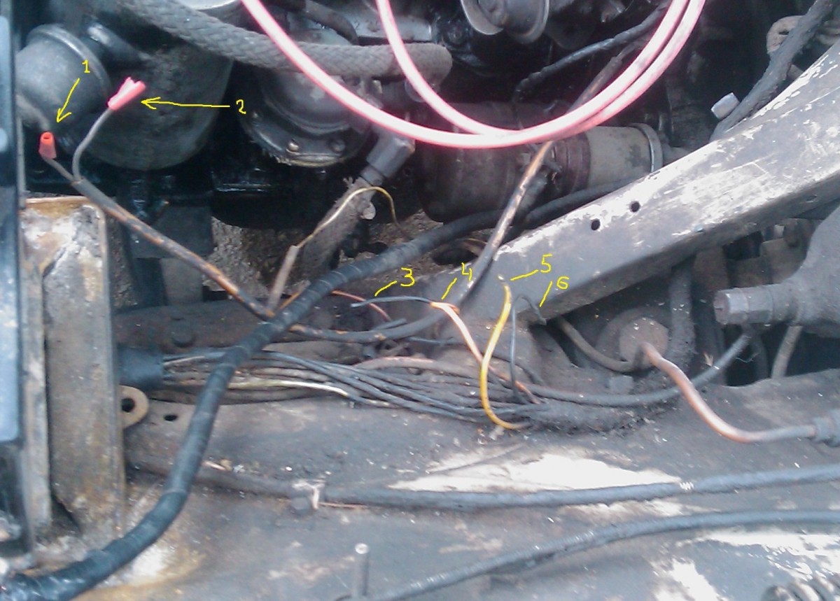

Не могу разобраться что за провода!

У прежнего хозяина загорелся движок часть проводки оплавилась, часть он пере подключал и вот теперь торчат провода и не понятно откуда они.

Датчики на стакане маслофильтра подключены?

про 1 и 2 :по идее если косичка вдоль мотора идет, и из ее начала выходит проводок на стартер, то один проводок- аварийное давление масла(при замыкании на массу загорается контрольная лампочка аварийного давления масла при включенном зажигании), а второй на датчик температуры(стрелка). либо это косичка идет на датчик заднего хода на кпп( при замыкании между собой при включенном зажигании загораются фонари заднего хода).
