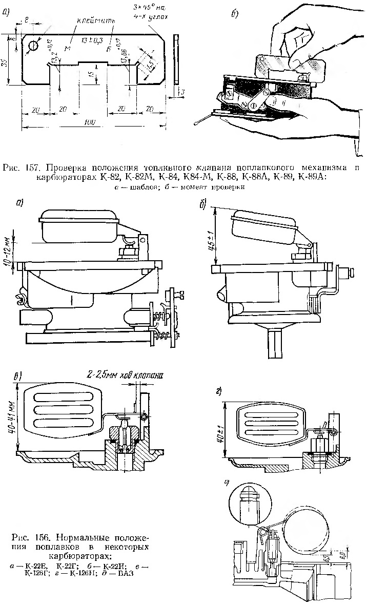

Ув. форумчане!
Регулировка уровня топлива в поплавковой камере для приборов производства "Пекара" и "МКЗ" изложена в книге Д.А.Рубец и О.К.Шухов "Системы питания ..." Изд."Транспорт", 1974г.
Регулировка уровня.jpg (231.8 КБ) 19028 просмотров
