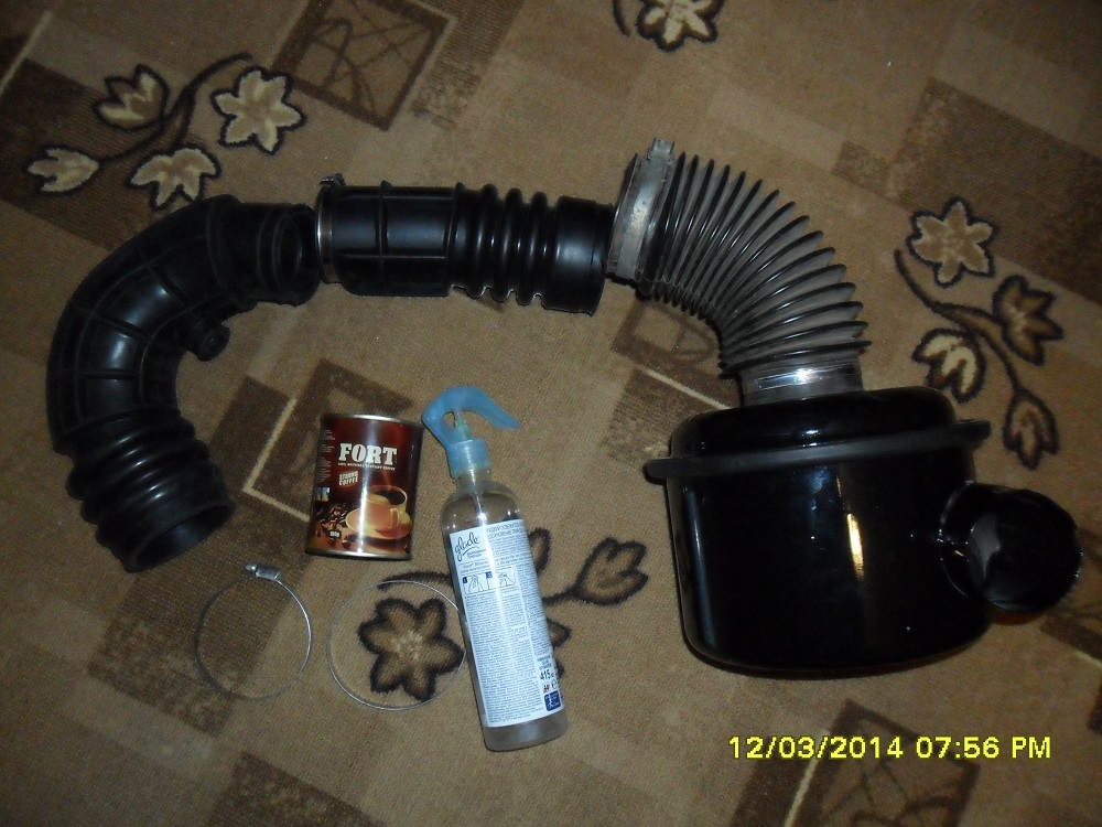

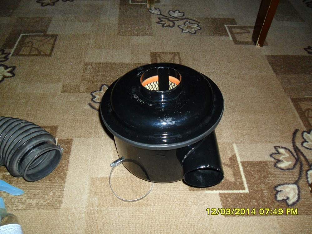

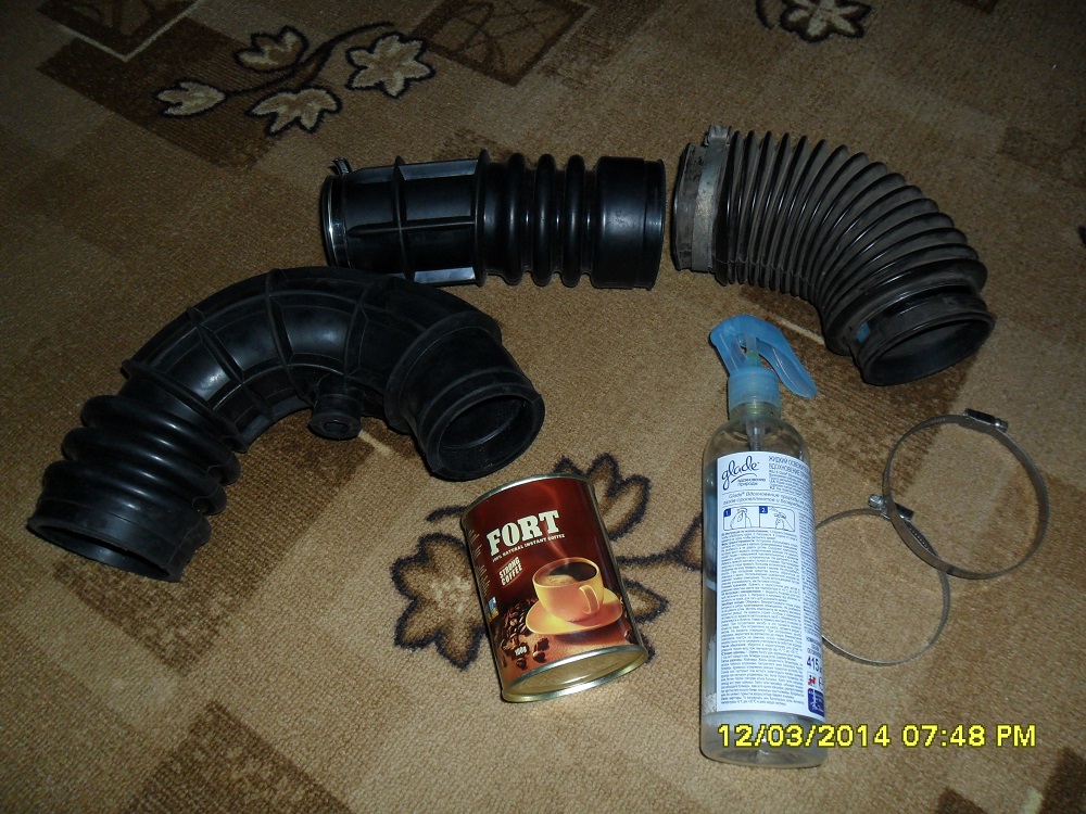

-- Ср мар 12, 2014 21:16 pm --
Вот собрал наборчик для переделки фильтра.
Корпус от Уаза буханки инжектор,
патрубки подбирал какие больше внешне подойдут.
Там от Ваза 2111 есть, это изогнутый который, будет резаться.
От Волги углом гофр, грязный который с разбора брал.
И ещё какой то.
Банка от кофе и бутылка пластиковая применены будут как переходники
между частями.
Как будет готово всё на авто, фото представлю.

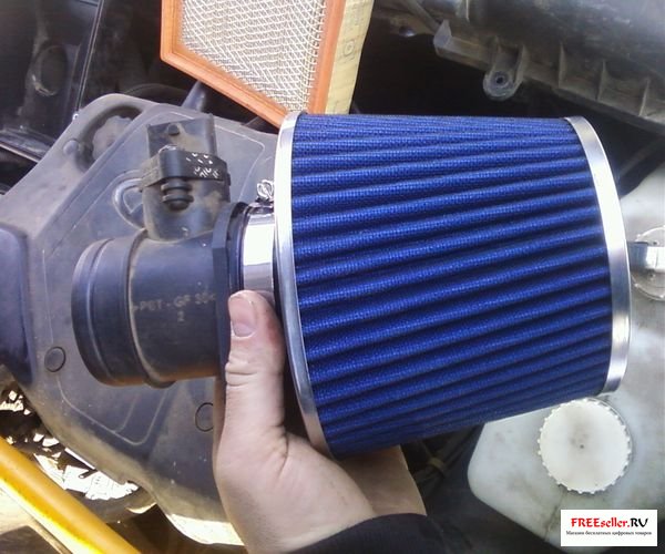

кто-нибудь ставил подобное на 126 или 151 карбюратор?
http://clubturbo.ru/market/raznoe/vozdu ... _sport_m1/
Re: альтернативный фильтр к126
Сообщение Mortis » Ср мар 26, 2014 17:49 pm
Лажа, не фильтрует ни фига.

Mortis писал(а):Лажа, не фильтрует ни фига.
есть какие-либо альтернативы ему? чтобы тоже в хроме и сухой фильтр?
Сообщение Mortis » Чт мар 27, 2014 10:54 am
K&N :). В смысле сам элемент, корпус можешь любой ставить.

Не выходит не фига!!! :dnk:
Да машина на ремонте была. Вот на днях только занялся.
Там крепление выносить надо дальше от движка, в коллектор упирается кастрюля.
