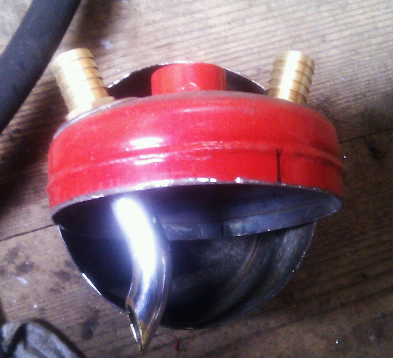

Приветищще !
У всех наверняка есть ненужный огнетушитель ? Так вот он нам и нужен !
Ещё нужны 2 штуцера с резьбой ( магазин сантехники ) + старый гусак от смесителя .и шланг на 18 и сварка + герметик ( если вы неважный сварщик .
Режем проклянто огетушинто ! Пополам . И далее идём по 2 разным путям .
1. Делаем как у меня на картинке , укорачиваем балон как надо ( меньше не лучше - зимой убедился ,воды очень много и между сливами каки проезжаешь больше )
Отрезаем гусак примерно как на фото -но чтоб не до дна , вставляем в штуцер и керним или забиваем молотком ( входит с натягом и держиться сурово ) ,далее состыковываем +варим+ставим
2.путь мне подсказал LeeNCOLN . Когда я уже всё поставил , он в принципе другой

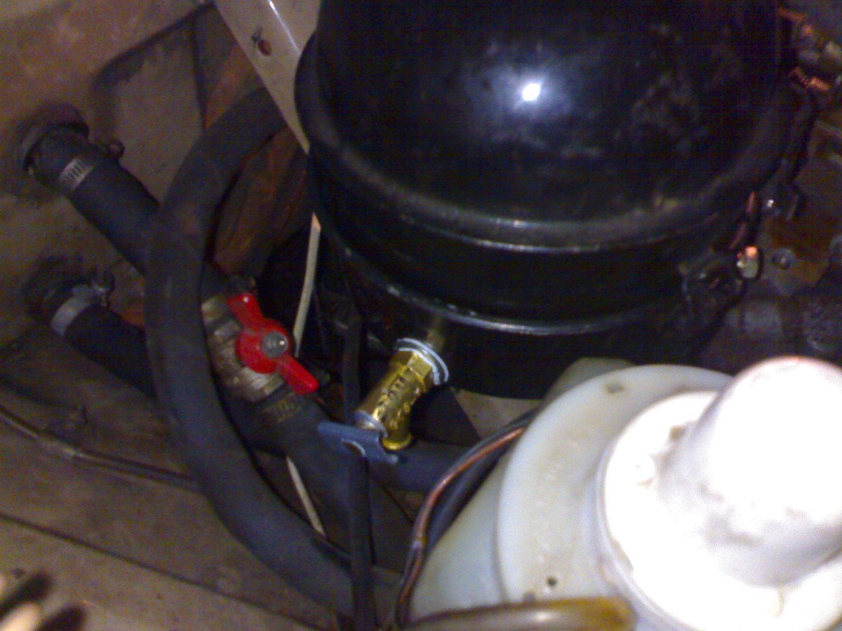

Делаем конструкцию к верху ногами и вместо чеки огнетушителя ставим шаровый кран ! Для слива каки !
Всё также : только штуцера не наверх ,а на дно ! И слив будет .
А мне приходиться снимать сливать ( не тяжело и никогда под капот капать не будет + не нужна тара для говна )

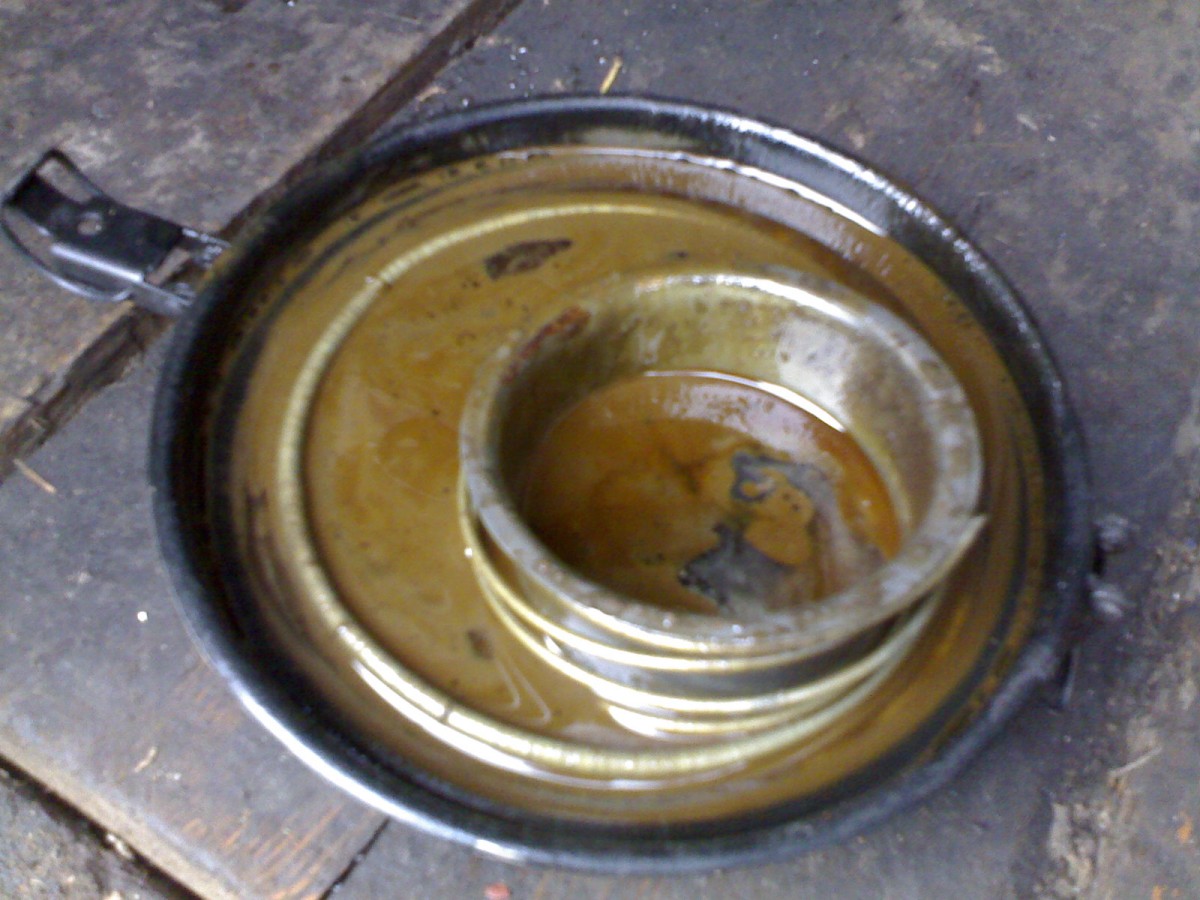

Не смог запостить в старую тему про запорожский фильтр, ограничение по фото, сюда напишу.
Решил сегодня по окончании зимы посмотреть что та произошло за зиму в фильтре. До этого снимал черепашку-карб чистый, это радует. Разобрал фильтр зверожопца и о*уел:
даже не знаю, может краник какой нить приварить что ли, дабы конденсат сливать...

Поставил кран (кран слива ОЖ ГАЗ 52-53)
