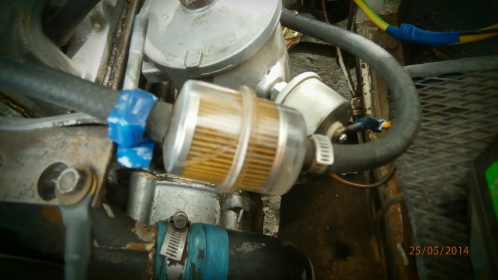

Сообщение фролка » Вс май 25, 2014 13:26 pm
в топливном фильтре (который между карбюратором и бензонасосом) почти всегда присутствует воздух, это нормально?
Re: воздух в фильтре
Сообщение 436 » Вс май 25, 2014 13:40 pm
Да.
Сообщение фролка » Вс май 25, 2014 23:09 pm
436 писал(а):Да.
от чего зависит наличие воздуха в фильтре- то совсем нет , то несколько пузырьков, то довольно прилично (как на фото) ?
Сообщение Alexeyl » Пн май 26, 2014 6:41 am
Я подозреваю, что это пары бензина, а не воздух. И их количество зависит от температуры и качества бензина.
Сообщение фролка » Ср май 28, 2014 15:21 pm
Alexeyl писал(а):Я подозреваю, что это пары бензина, а не воздух. И их количество зависит от температуры и качества бензина.
просто боялся - мож магистраль где воздух подсасывает
Сообщение magirus » Сб июн 14, 2014 13:14 pm
Добавлю по теме: у меня стоит не бумажный фильтр, как на фото, а с элементом, сделанным из какого-то вспененного губчатого материала белого цвета, куплен в отделе грузовых запчастей. Так вот, вчера столкнулся с проблемой: после двух недель простоя в гараже, машина не завелась. Насос цел, но не качает бензин ни от руки, ни от двигателя. Оказалось, это фильтр забился грязью ( визуально не оч. грязный) и засох. Превратился в пробку, через которую насос не прокачивал даже воздух. Купил новый и всё заработало... Впервые столкнулся с такой ситуацией. Потом понял, что если нет возможности заменить засохший фильтр, в него надо залить бензин, чтобы отмок и будет работать, потом заменить.
Р.S. А воздух в фильтре есть всегда, в том или ином количестве.)
