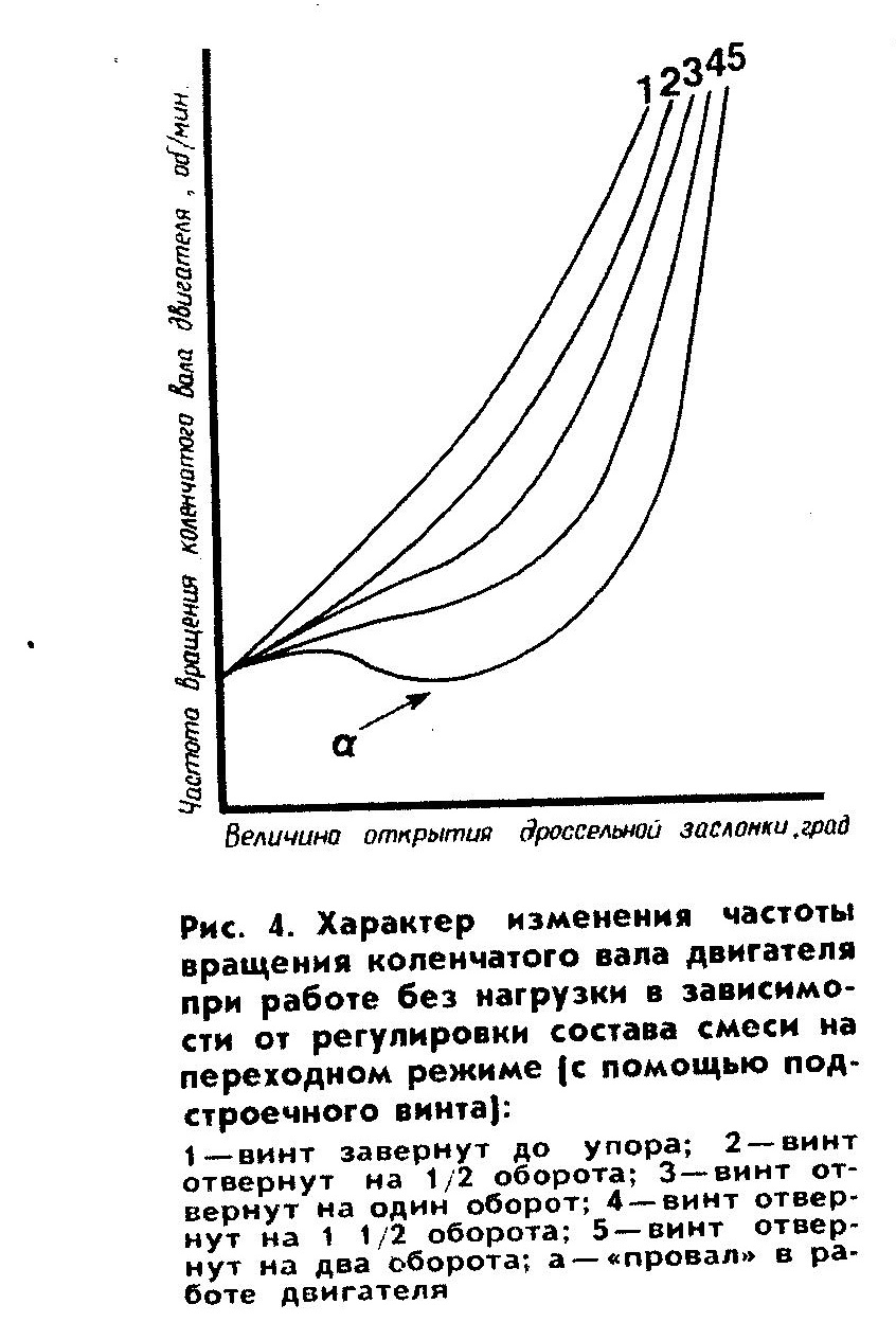

На корпусе диффузоров со стороны первичной камеры, левее ЭЖХХ, есть прилив, закрытый с завода заглушкой, в котором подстроечный винт. Винт изменяет состав смеси при минимальной частоте вращения КВ и переходном режиме. Уменьшение ЭЖХХ в случае применения ДААЗ 2107 ОЗОН на двигателях 24Д и 402 неприемлемо, - создает провалы на переходных режимах. Для наглядности выкладываю картинку.

Re: К126Н
А это тогда как понимать?Михалыч152 писал(а):На корпусе диффузоров со стороны первичной камеры, левее ЭЖХХ, есть прилив, закрытый с завода заглушкой, в котором подстроечный винт. Винт изменяет состав смеси при минимальной частоте вращения КВ и переходном режиме. Уменьшение ЭЖХХ в случае применения ДААЗ 2107 ОЗОН на двигателях 24Д и 402 неприемлемо, - создает провалы на переходных режимах. Для наглядности выкладываю картинку.
- 34868363.jpg (29.02 КБ) 14770 просмотров

Соотношение расхода воздуха для двигателей ВАЗ 2106 и ЗМЗ 24Д, 402 при 1000об\мин составляет 0,01358 и 0,02145 кг/сек и естественно разряжение в БД первой камеры у ДААЗ 2107 ОЗОН - 906,5 против 1993,3 Па. В каналах ХХ разряжение также в два с лишним раза выше и естественно смесь богаче. Вывод - смесь надо разбавить, а это можно сделать добавив воздуха, т.е. вывернув подстроечный винт.

Re: К126Н
Побежал откручивать подстроечный винт.Михалыч152 писал(а):Соотношение расхода воздуха для двигателей ВАЗ 2106 и ЗМЗ 24Д, 402 при 1000об\мин составляет 0,01358 и 0,02145 кг/сек и естественно разряжение в БД первой камеры у ДААЗ 2107 ОЗОН - 906,5 против 1993,3 Па. В каналах ХХ разряжение также в два с лишним раза выше и естественно смесь богаче. Вывод - смесь надо разбавить, а это можно сделать добавив воздуха, т.е. вывернув подстроечный винт.
