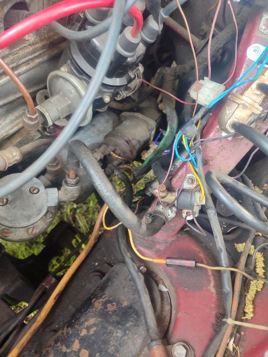

Возникла проблема после зимовки на улице, стояла 2 месяца. Волга-24 1972 года. пробег 66 000, установлено ГБО.карбюратор к-126. После заливки вчера свежих 10 литров бензина не заводиться.
Искра есть, подсоса воздуха нет.
Бензонасос качает исправно, но до него не доходит бензин с бака.
Так же под авто обнаружил вот такой провод похожий на иглу от карбюратора.
Прошу помочь советов у кого подобное было.

Возможно, треснул шланг, соединяющий топливную магистраль под днищем и сосёт воздух.
Если дело не в нём, смотреть топливозаборник в баке, мог засориться.

Подскажите машину недавно взял, как выглядет этот шланг? И как снять топливозаборник

Удалите этот топливный клапан, соедините шланги кусочком трубки 8мм.
