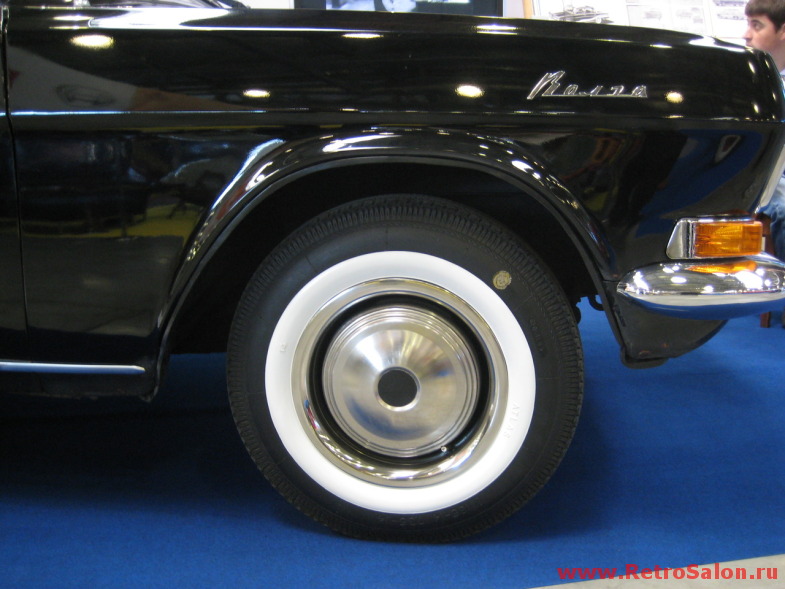

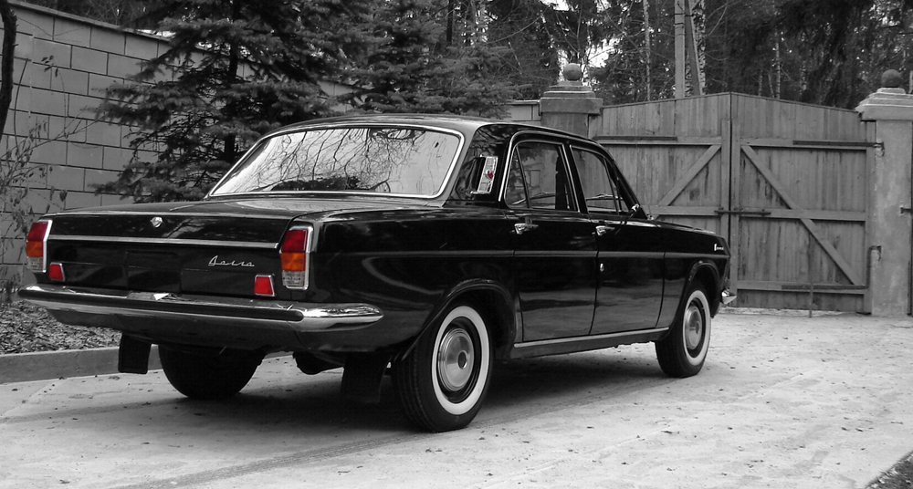

Я тоже по первой хотел движок тойотовский, подвеску от 105, итд.... пока не купил ее. Все сток!!! из нового-резинки на дворниках, карб, бензонасос, и эта гребаная тонировка и ГБО. Музыка снимается без следа установки. Родное все даже есть родные коврики типа как шерстяных!! Работает тоже все. Жалко колхозить, буду перекрашивать и приводить к первозданному виду.
Ваитволлы, тримринги. она прекрасна...
Будет приблизительно так:

Судя по предоставленным тобой фотографиям где изображена черная 24ка Саши Лекае ты от нее фанатеешь.
Она у тебя даже на аватаре!
Правильным путем идешь.
