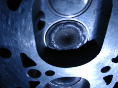

Что это за налет на клапане? Голова новая клапан тоже??? может что-то заводское?

Xoxlov
Похоже, допустили какой-то косяк при приварке стержня к тарелке.

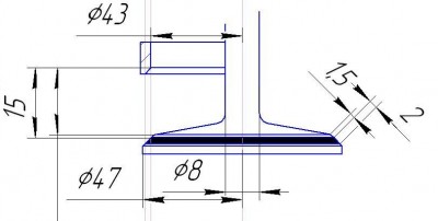

а на сколько ты углублял КС?
DMAD писал(а):И "ушки" можно делать поверхностными, т.к. в момент сразу после ВМТ, при движении поршня вниз за ним создаётся зона черезвычайно высокого разряжения, по сравнению с которым газы в камере по свойствам напоминают жидкость, и именно через "ушки" они начинают истекать к движущемуся вниз поршню, закручиваясь по контуру "ушек".
а разве есть такой эфект на стоковом распредвале ? :what: как мне помнится что бы этого добится нужно поставить 1 градус запаздывания
а на сколько глубоко нужно резать эти "ушки"
DMAD писал(а):Очень бессмысленно ориентироваться на диаметр клапана. Надо смотреть на площадь клапанной щели.
если я правильно понял то на нашей головке она равна 3.14х20х20-3.14х8х8=1055,04мм.кв из чего следует что норм диаметр канала =36мм :what:

Сообщение DMAD » Ср дек 22, 2010 1:21 am
Парадоксально, но факт. Добавить ещё 20% запас и получим 43мм с копейками - именно такого диаметра канал в районе седла. Седло, по-моему, внутренним диаметром 42мм или что-то такое.

Сообщение DMAD » Ср дек 22, 2010 13:13 pm
Чёта... S(b)=2ПRh=2*3,14*23*9=1229.96кв.мм. S(о)=2ПR*R. D=2R(o)=2(sqr)S/2П=(sqr)2S/П=(sqr)2*1229.96/3.14=27,989...мм
Вот и получается, что цилиндр стандартного 402-го мотора сопит через клапанную щель, по площади идентичную каналу диаметром 28мм. Накинем 20% запас, и получим 33,5мм.
Если увеличим подъём клапана до 11,4мм, как у 45-го распреда от ОКБ Двигатель, и фаску седла увеличим с 46 до максимальных 47мм, то получим:
S(b)=1682,412мм.кв. D=32,735...мм. + 20% = 39,282...мм. Т.е. нет смысла увеличивать канал больше 40мм в диаметре, даже с таким ломовым распредвалом.

Сообщение =Kirill= » Ср дек 22, 2010 22:38 pm
DMAD писал(а):Чёта... S(b)=2ПRh=2*3,14*23*9=1229.96кв.мм. S(о)=2ПR*R. D=2R(o)=2(sqr)S/2П=(sqr)2S/П=(sqr)2*1229.96/3.14=27,989...мм
пошел, померил, начертил :crazy:
S(b)=2ПRh=2х3.14х21.5х15=2025,3кв.мм
R=43\2=21.5
h=hподъема клапана х плече коромысла 10мм(умз 421) х 1.5
S(о)=ПR*R. D=2R(o)=2*25.39=50.7 :crazy:
R(o)=(sqr)*2(S/П)=(sqr)2*(2025,3\3.14)=25,39mm

Сообщение =Kirill= » Чт дек 23, 2010 0:32 am
DMAD писал(а):Киса! Ку-ку! :hey: Подъём клапана указывается именно на самом клапане, а не на кулачке!
:fool2: а я думал как на переднепрводных вазиках ибо с них в свое время и начинал
S(b)=2ПRh=2х3.14х21.5х10=1350.2кв.мм
R=43\2=21.5
h= 10мм(умз 421 и змз402)
S(о)=ПR*R.
R(o)=(sqr)*2(S/П)=(sqr)2*(1350.2\3.14)=20.7mm
D=2R(o)=2*25.39=41.4 вот теперь все сходится :nice:
