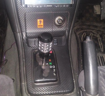

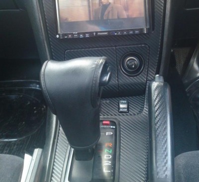

Обновление в теме!
Мой джейзет теперь с редкой пятиступкой. Что позволяет ему натягивать другие машины прямо со светофора. Этого раньше очень не хватало. Привет тяжеленным веобразникам от ЗМЗ
Моторную косу наловчился дома под волгу перепаивать, теперь занимает 3 часа если аккуратно и себе. Минус - надо сдергивать с мотора - тяжко. Плюс - становится как новенькая.

На ручку перешёл? Или таки автомат поставил?George писал(а): теперь с редкой пятиступкой

автомат, мозги, проводку, электронный дроссель

George не настолько он и редок, пятиступый автомат с маркировкой 2C370 (с лесенкой).
Его ставили на Блиты, Прогрессы, Фортуны, Бревисы,
а так же массово на 110-е марки, вероссы в комплектации IR-S и V25 соответственно.
Хотя конечно А340Е (с фиксатором) куда более дешев, и массовей распространен.
у нас один (для себя) поставил на Tourer S JZX90 вместо 340-й акпп 370-ю.
результат-я б не сказал что ошеломителен, но по отношению к стоку:
1) стала тупее с места разгонятся, с места отстает на полкорпуса, но к 80-100 км/ч уезжает от стока вначале на полкорпуса, а потом и больше.
2) экономичнее. в среднем 1,0-1,5 литра. Сказывается все ж наличие 5-й скорости.
3) быстрее упирается в ограничитель скорости
4) все, кто побывал в салоне-удивленно спрашивают, что за такой Tourer S с лесенкой?
