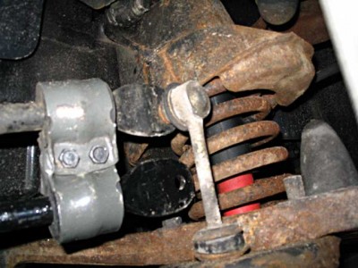

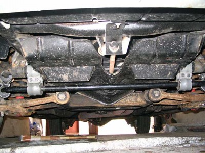

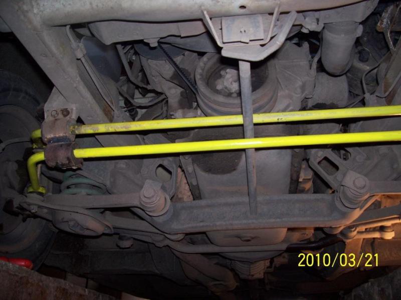

Поискав по инету, нашел пару вариантов установки 2-ого переднего стаба., но какой вариант надежней, а точнее эфективнее?на первой и второй фотке 2-ой стаб. закреплен при помощи родых креплений между собой, но не приклреплен к стойке стаб-ра, правильно или это, т.е. есть эфект от такой установки?на 3-ей фотке уже совсем подругому, и не потому что старого образца, а как мне кажеться более эфективней установлен!т.е. есть толк от него, да простят меня те у кого сделанно как на первой фотке., ваше мнение и ощущения от езды у кого уже так сделано, давайте поделимся опытом?

Стоит как на 3 фотке.
Устраивает вполне.При скорости 70-75 км\ч вхожу в достаточно резкие повороты с незначительным креном,когда друг с один родным стабом на 40 в этом же повороте кренится сильнее.
На ямах подвеска работает жестче,мелкие ямки,неровности передаются на кузов.
Стойки стабилизатора переточены.
Сделаны длиннее и толще.Длиннее сделан верхний конец,для установки втулки=>уха стабилизатора=>втулки=>уха стабилизатора=>втулки=>шайбы=>гайки.
Отверстие под шплинт сверлить было негде,поэтому без него,полет отличный.

дак вот в этом вся фишка,сейчас предстоит ремонт подвески,как раз и втулок тоже,я и думаю заморочиться,делать так делать пока разобранно будет,пружины пилить буду,занижать так сказать
-- Ср ноя 09, 2011 17:12 pm --
т.е. у тебя оба конца стаба стоят на верху,а не один вверху,а другой внизуRAV_21 писал(а):Стоит как на 3 фотке.
