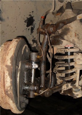

слышал, и даже где-то читал, что такая бывает.
Кто и что может по этому поводу сказать.
вроде даже продавалась.
Насколько это жизнеспособно и внедряемо?

не сочтите за рекламу других ресурсов, но вот статьи, должно помочь:
номер рас (с фото)
номер два (без фото)
зы: вживую не видел, но впринципе мне чето кажется проще залезть раз в 2 недели под машину и за 10 минут все шприцом прогнать.![nice :nice:](./images/smilies/sm1.gif)

Получается, что там и нажимать ни на что не надо? самотеком все смазывается?
Кто себе ставил?
спасибо тебе.
Кто себе ставил?

да нажимать не надо - просто смазка от бачка вниз идет самотеком. Больше как бы ничего не знаю, так что уступаю место людям более знающим![nice :nice:](./images/smilies/sm1.gif)

и зачем эта срань под машиной?
будет постоянно масло течь грязь будет налипать, в движении будет разбрызгиваться по всей подвеске.
Да и постоянно там смазка ненужна. если уж делать чтоб удобно было, тогда просто соединить три масленки под одну и вывести под капот и тоже шприцем промазывать. У меня в городе есть куча точек где за 15 грн = 50 руб промажут все шкворня, и не надо никуда лазить каждый месяц.
ИХмо идея бестолковая

Три масленки в одну я бы тоже не стал объединять. Смазка, как и любой материал, пойдет по пути наименьшего сопротивления. И если какая-нибудь из точек смазки забита, особенно это касается нижней, от которой "питается" и шкворень, и резьбовая, то вся смазка пойдет через свободную точку.

у меня такая валяется всё думаю ставить не ставить ,если честно очково всё таки делали под литол или что то типа этого а польётся масло! ![what :what:](./images/smilies/sm33.gif)

SERGEIWR,под какой литол? Нигролом всю жизнь шприцуют.

На сколько я в курсе то под нигрол(шкворня и резьбовые).SERGEIWR писал(а):всё таки делали под литол
А вообще идея класс,надо попробовать поставить.

Вот,золотые слова. Тут уж если и заморачиваться,то с похожей системой как на ранних 21-х. Правда,говорят,устроена она была дюже не просто...дядя Юра писал(а):Смазка, как и любой материал, пойдет по пути наименьшего сопротивления

х.з три года уже литолом шприцую проблем нетRAV_21 писал(а):SERGEIWR,под какой литол? Нигролом всю жизнь шприцуют.
![pride :pride:](./images/smilies/sm5.gif)
а ради прикола возьму и поставлю попробую,снять недолго

Думал долго. Прикидывал. Что и как. Отказался.
Пол в гараже должен оставаться чистым. Как пол в квартире.
Ну почти.![pride :pride:](./images/smilies/sm5.gif)
Ну почти.

У меня стояла, но я помел шкворня на "шарики", тот мост выкинул, остались только бачки под масло.

+ 100. Я шприцую так, летом литол с нигролом или моторным маслом смешиваю чтобы не так густо было как одним литолом,но и не вымывалось быстро как один нигрол. На зиму одним нигролом шприцевать можно и нужно.RAV_21 писал(а):Смазка, как и любой материал, пойдет по пути наименьшего сопротивления

На 21 это выглядело так:
http://photo.qip.ru/users/gib01/2513373 ... nImageLink
Нагнеталось педалькой через делитель, а вот самотёком по-моему мнению будет идти по пути наименьшего сопротивления и дальняя от бачка ветка будет голодать.

Эта идея автоматической смазки на Волге не новая. Ещё в пятидесятых годах её делали на Волгах Газ-21. Но масло текло, смазка полноценной не получалась и от этой идеи отказались. Сейчас лучше смазка МС-1000. Она не течет, плакирует трущиеся детали и не вымывается водой. Смазывать ею шкворни и т.п. можно не чаще, чем меняете масло в двигателе. Т.Е. через 6-7 тыс.км.

Re: Cистема автоматической смазки шкворней на 24/2410/31029.
Константин-1
Да сколько же можно повторять прописные истины
Смазка нужна не коксующаяся!!!!
А то о чем Вы упоминаете, прямой аналог литол24![hi_new_member :hi_new_member:](./images/smilies/hi_new_member.gif)
