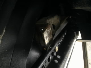

-- Пт дек 23, 2011 21:24 pm --
iron писал(а):5 БМВ???Подробнее,много переделок?С электроприводом так же или у них другие крепления?
вот фотки креплений

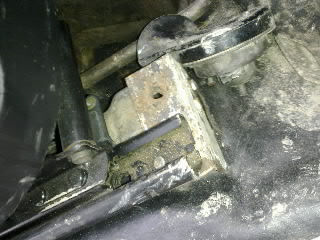

Ставил от e39 с полным электроприводом
Для крепления к родным точкам, понадобилось сварить такие кронштейны
Итого

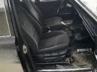

Тема вроде умерла но вставлю свои 5 копеек для потомков...
Установил сидения от Volvo S80 на 24ю:
Передние без сварок и переходников - только два отверстия под болты в штатных креплениях которые на тоннеле + сзади укоротил салазки - мешают задним пассажирам. Получилось немного высоковато но при моих 195 потолок не цепляю, места для ног стало намного больше.
Задние сидения - спинка встала идеально, с боковых батонов срезал немного пластика чтобы встали по глубине. Для дивана делал самодельные крепления из уголка+снизу подложил пенополистирол т.к. в 24й нет корыта и они висят немного в воздухе.
По ощущениям передние очень удобные благодаря наличию регулировок, задний диван немного напрягает в дальних поездках, хочется немного наклонить спинку да и намного жестче родных пружин =)
