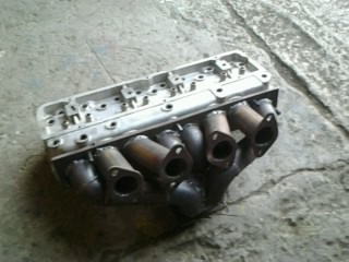

Lee Hao писал(а):на Волгах 24-2410 будут проблеми з компоновкой, в середине лета прикидовал такой карбюратор, з укосиной горизонталки никак не дружат.Владимир_89 писал(а):Ну так что же, ставил кто-нибудь DCOE 45 на ЗМЗ/УМЗ ?)
В таком случае лучше попробивать вертикалки, к примену dellorto DRLA, но нужно будет немного изващатся з коллектором.
- 650718s-960.jpg (24.22 КБ) 16005 просмотров
Re: Два карбюратора Делл' Орто на ГАЗ 24
Подробности е? Выпускной тоже хорошо получился.
- Сообщения: 10

что именно интересует?Mortis писал(а):Подробности е? Выпускной тоже хорошо получился.
Что за карбы, ставилось ли уже это все на машину, как расходится с укосиной, подходят ли стоковые штаны?

карбы SOLEX C40 ADDHE заслонки 40мм дифузоры 32ммMortis писал(а):Что за карбы, ставилось ли уже это все на машину, как расходится с укосиной, подходят ли стоковые штаны?
да на машине стояли
с укосиной не расходится, отрезал снизу перенёс на 4 см к пергородке
сток штаны не подходят так как перенесены шпильки из 1и4 впускных каналов
Круть!
Но карбы маловаты.

в стоке на 126 два дифа по 23мм, у меня 4 по 32 ммMortis писал(а):Круть!Но карбы маловаты.
402 столько не крутит))

Карб на общем коллекторе и два карба на раздельных трубах - две большие разницы. В первом случае каждый цилиндр из обеих камер сосет, а во втором только из своей собственной. Горизонталки нужны с 45мм дросселями и 36мм диффузорами. Хотя наверное можно попробовать и в сороковки такие дифы запихнуть.
55-й вал ему вонзить - будет крутить :).
