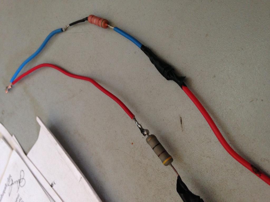

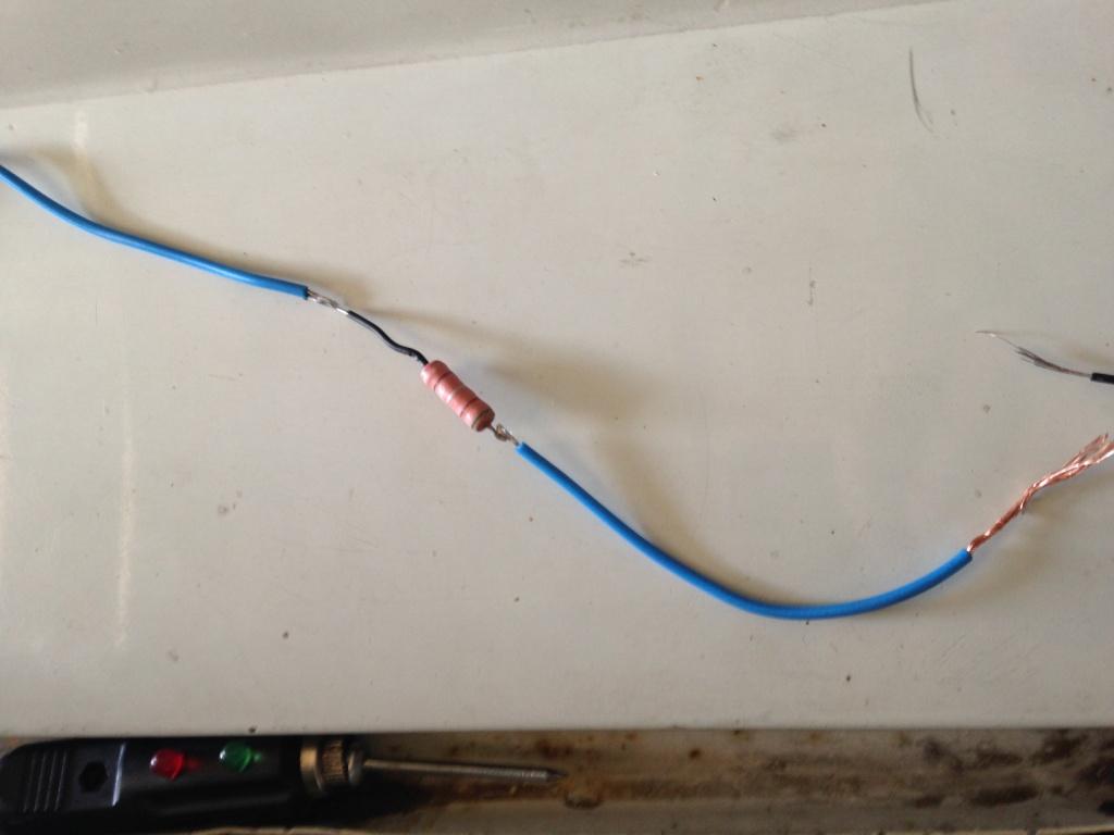

Начитавшись разных советов решил подключить тахометр от ваз 2106 к змз 409....
Были разные варианты с диодами, диоды+сопротивление, диоды+конденсаторы....Ни чего не заработало....

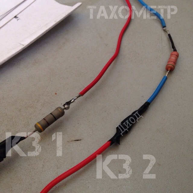

Случайно перемкнув провода с сопротивлениями тахометр заработал... Причем без диодов и не троит, не глохнет...
Сопротивления взяты из блоков питания ПиСи. Если ставить одинаковые, начинают глохнуть катушки.

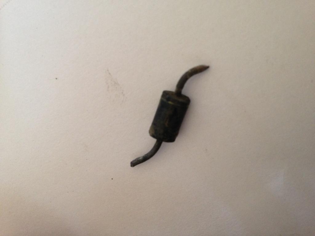

вот так вышло+поставили один диод(маленький черный) на всякий случай, т.к. не поняли ни хрена как это все работает.

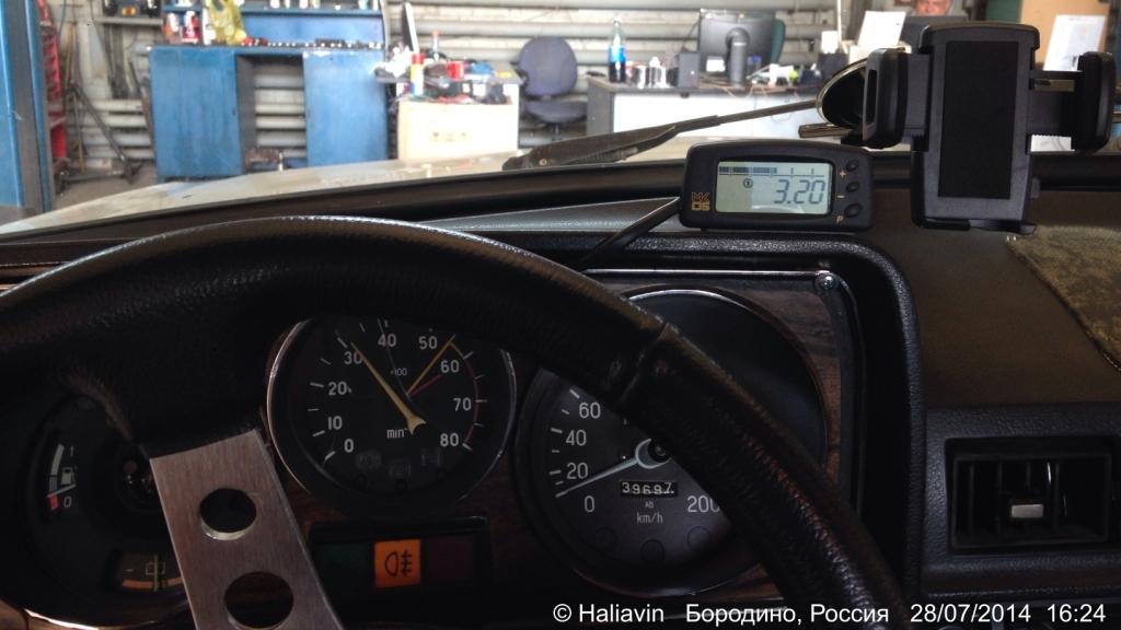

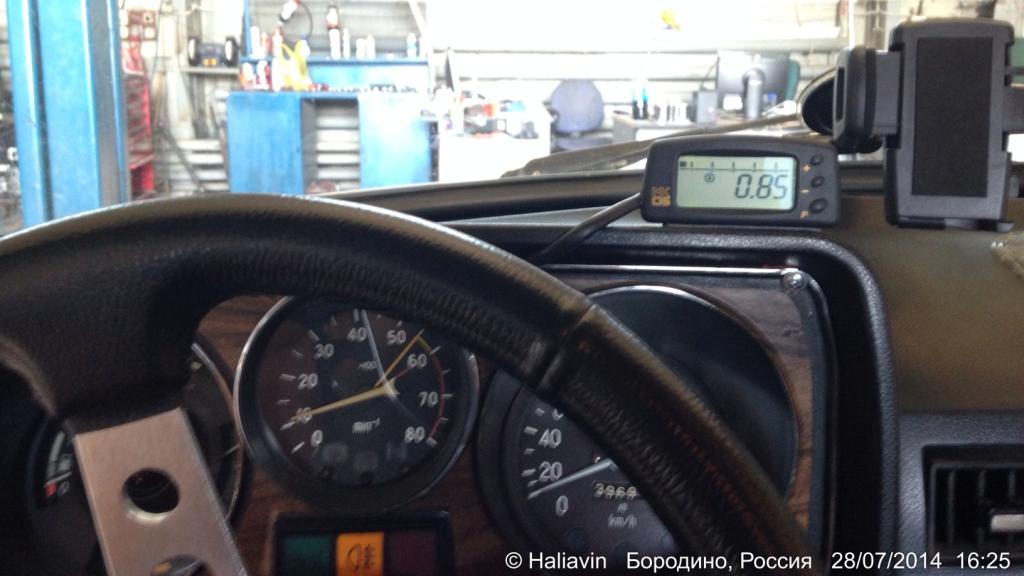

Тахометр на холостых показывает 1000-1100 оборотов потом одинаковые показания с электронным(подключен к Микасу)

- вот так вышло
- 20140728_103403126_iOS.jpg (80.63 КБ) 13261 просмотр

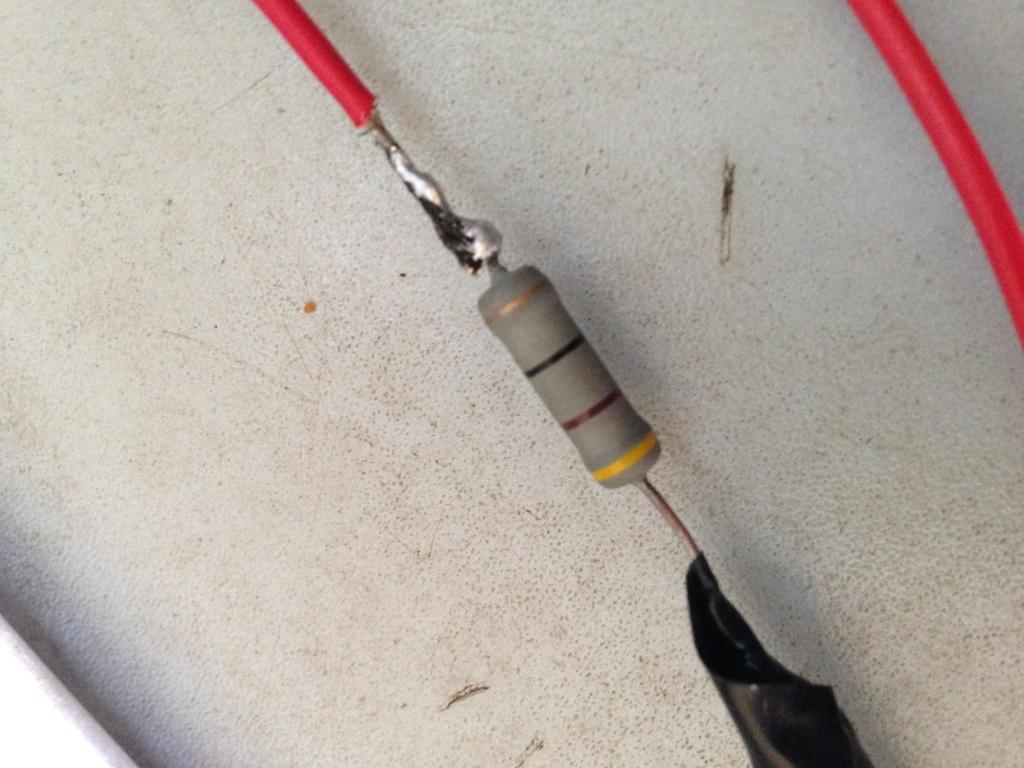

- сопротивление2
- 20140728_103418117_iOS.jpg (99.4 КБ) 13264 просмотра
- сопротивление1
- 20140728_103434113_iOS.jpg (49.46 КБ) 13264 просмотра

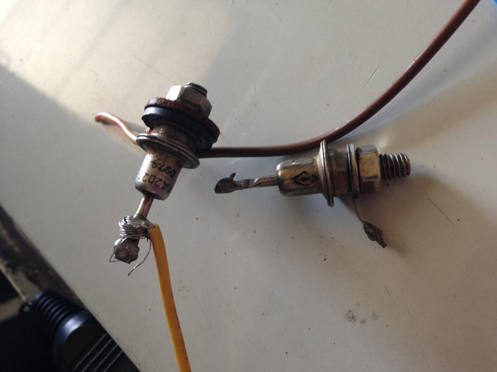

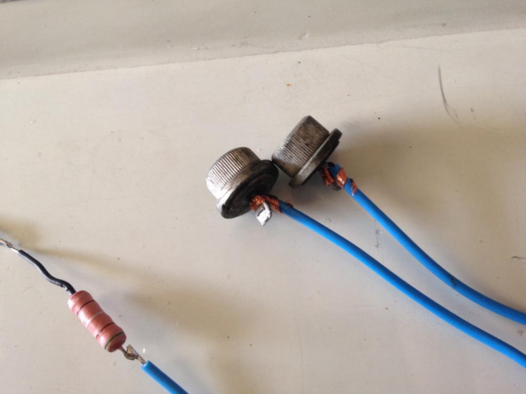

- проба на таких(из генератора)
- 20140728_103447483_iOS.jpg (58.28 КБ) 13264 просмотра
- проба на таких(кд 202)
- 20140728_103511581_iOS.jpg (55.88 КБ) 13264 просмотра
- проба на таких(маленький черный)
- 20140728_103542404_iOS.jpg (50.55 КБ) 13264 просмотра
