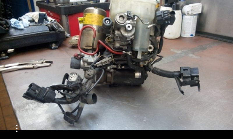

ребзя подскажите. Вут и гтц от крауна маджесты. Очень большой по размерам,не лезит в волгу с узетом, но все внутренности были сняты с одной машины и не хочется разбивать это дело! самое главное что есть еще куча электрики к абс оттуда как я понимаю, как быть? мозги будут соображать,если убрать это всё и поставить вут с цилинтром от субаря допустим..ТАм же наверно датчики считывания скорости и подобные важные вещи.

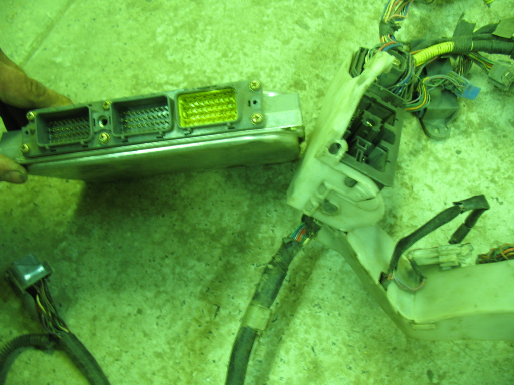

Парни, привет !
Нашел эту тему единомышленников. Делаю 3102 на узете + чаргер (блог есть на драйве).
Мучаюсь с тем, что нет одного из трех разъемов на ECU (желтого).
Никто не подскажет номер этого разъема, хочу купить новый на екзисте и расшить.
Поиски б/у не увенчались успехом.

Re: 1UZ и его модификации в Волгах
rutracker.org
tourerv.ru
поиск toyota harness repair manual
в этом тугаментэ всё есть
tourerv.ru

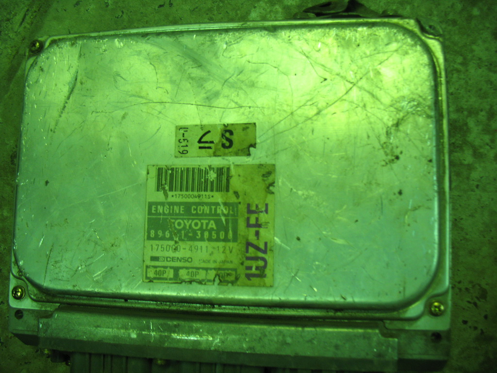

Ребята, сегодня дополучил мозги от мотора, вот они
На мозгах как я понял лежит 28 пиновая салонная фишка, на косе мотора есть остальные 3 фишки
Тут видно, что белая фишка хз откуда и для чего
А эта закрыта зачем-то
Тут еще пару фишек неизвестного происхождения
Ребят, помогите разобраться что куда должно идти
Схема цельсиора аналогична на 99% lexus LS400 такого же года выпуска
autodata.ru
techinfo.toyota.com
помогут тебе в обмен на цену двух бутылок пива целый день качать схемы, 100% оригинальные и проверенные
autodata.ru
techinfo.toyota.com

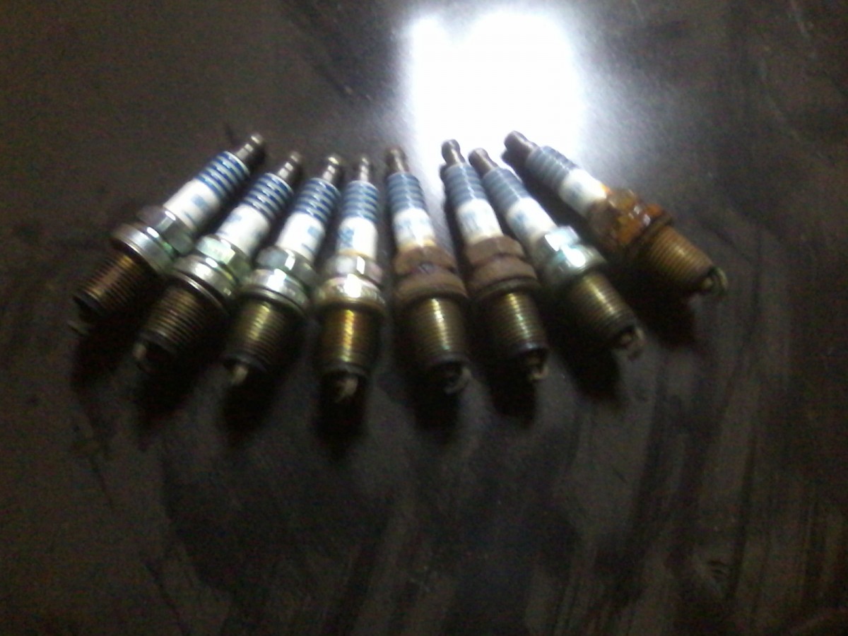

Начал пробовать машину на дороге.
Первоначально вперед не ехала.
Не так давно писал про считалку. Считалка работает - проверил
Далее:
Поставил родной насос с UZ (до этого тестили с другим насосом) — мотор начал работать резвее
Поменял свечи (поставил б/у иридиум)
На данный момент: провалы (проссеры) в работе двс при трогании с D или 2. C L набирает сразу и крутится до конца (Burn out!).
катался вчера — разгон с L -> 2 -> D — летит))) на D крутился хорошо.
сегодня — разгон с L -> 2 при переключении начинаются проссеры, мотор не раскручивается. На Р вечером крутился до 3600 примерно(((
Смотрим свечи / провода / катушки или может еще что-нить проверить?
