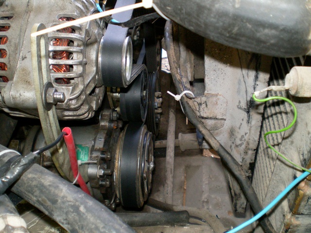

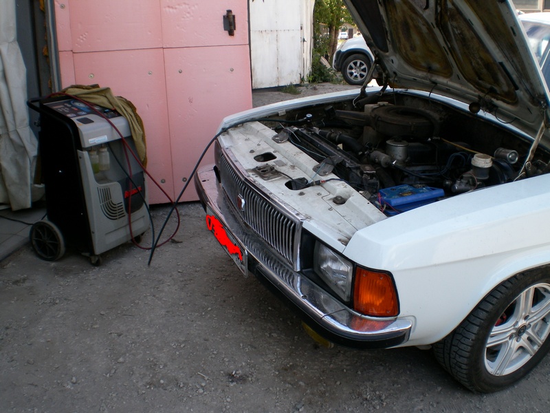

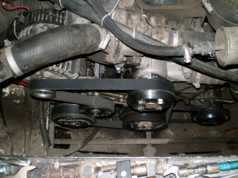

Re: Кондиционеры
вот развели... нормально живёт кондей на 402, мощи хватает, если бы нормальный компрессор взял бы, а не убитый, вообще северный полюс в машине был бы
по теме- компрессор ставится на место генератора или ниже, но на самодельном кронштейне(если ниже), с лонжероном нормально расходится, 1-1.5см до него, но на всякий случай тормозную трубку проложил по-другому
генератор надо менять на 406, шкив кв от умз 4216 поликлин, под него проставка 12мм на токарнике точится, а на помпу шкив тоже от 4216 металлический-под 4 болта, электровентилятор вместо мясорубки и натяжитель поликлинового ремня от 406
у меня такая конструкция живёт на 3102
