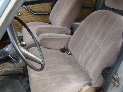

			зырьте как мне имплантировали кресла  от американца ( специально искал аморфный мягкий диван  спрямыми подушками ....причем, все штатные крепления остались целыми) , до этого стояли от мерседеса W123, тоже с минимальными переделками .. пока я искал какие седла установить вместо мерсовских, узнал , что вообще безо всяких переделок встают сиденья от опеля омеги , такие широкие с боковой поддержкой

						Сообщение
								 Лосяш » Пт янв 28, 2011 22:16 pm
			barsukiss от чего именно эти сидухи?

	#136
						Сообщение
								 novator55 » Пт янв 28, 2011 22:33 pm
			похожи на форд таурус

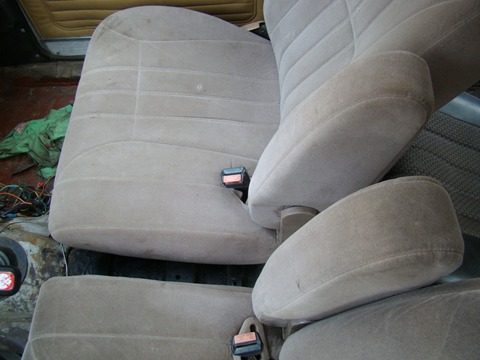

								 N2O » Вс фев 13, 2011 9:47 am
			Собственно еще как вариант
	N2O
- Сообщения: 536
- Благодарил (а): 2 раза
	#148
						Сообщение
								 patrick_gad » Вс фев 13, 2011 15:43 pm
			N2O, с какой машины эти кресла? такие же хочу!

								 N2O » Вс фев 13, 2011 16:02 pm
			patrick_gad писал(а):N2O, с какой машины эти кресла? такие же хочу!
ауди А6 2001г

								 carman24 » Пн фев 21, 2011 16:50 pm
			В Таурусе эти сидухи вплотную друг к другу стоят,а в волге еще место между ними... Получается волга шире тараса?!
 N2O, мегазачёт! Если всё в стиле обтянуть - будет лучше министерских 02х)))
