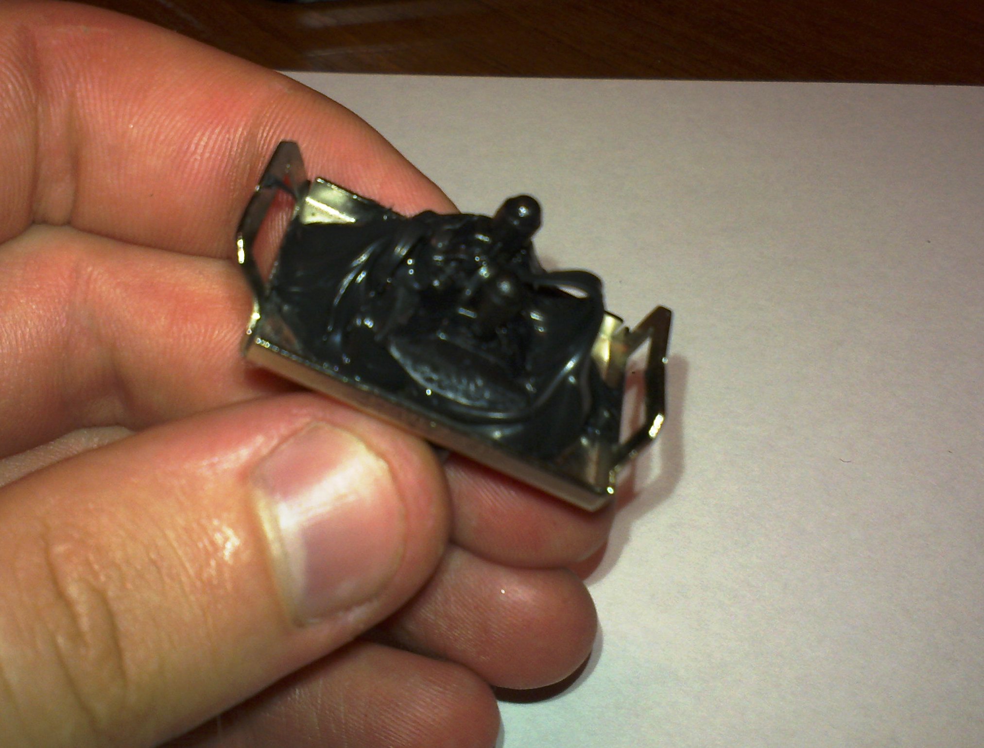

Я вот щас по такой же схеме переделал тумблер и перед тем как проверить решил нарисовать схему работы. Так вот я вкурить не могу, а нафига пластины подгибать? И так же будет работать, при такой же схеме подключения?

У меня есть замечание по поводу этого тумблера.
Хоть на нем и написано, что он на 30А, но переменки.
И контакты очень быстро подгорают.
Т.ч. использовать его без контроллера не советую...

Чтобы две пары контактов были замкнуты в нейтральном положении (если не подгибать - ничего не замкнуто) - на моторе должны быть два "минуса".Guliver писал(а):Так вот я вкурить не могу, а нафига пластины подгибать?
Да я вообще теперь не советую без контроллера ЭСП ставить - он даёт массу приятных и удобных возможностей (открывание/закрывание одним нажатием, откат при зажимании руки (шеи!Vovchik писал(а):Т.ч. использовать его без контроллера не советую...

Можно гармонично вписать в лоток для мелочевки, напримервит7878 писал(а):придумано гениально,воплощено мастерски,но у меня вдогонку вопрос,куда установить дублирующие кнопки если имеем торпеду 24 и стоковый салон, что бы они выглядели гармонично и не отдавали колхозом?
- Сообщения: 152
- Зарегистрирован: Сб ноя 21, 2009 15:52 pm
- Автомобиль: ГАЗ-24, 1979 г.в.
- Откуда: Харьков, Украина
Re: Электростеклоподъёмники + штатные ручки стеклоподъёмнико
- Сообщения: 1652
- Автомобиль: разные
- Благодарил (а): 27 раз
Re: Управление ЭСП родными ручкам стеклоподъёмников на ГАЗ-2
- Сообщения: 3429
- Откуда: Москва, Бутово
- Благодарил (а): 95 раз
- Поблагодарили: 198 раз
-- 23 ноя 2016 12:09 --
Кстати, система по сей день работает без проблем
