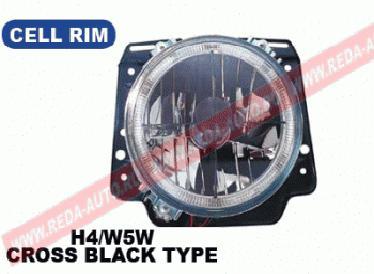

Заказал себе тоже фары. DEPO. С ангельскими глазками. Хрусталь. Хотел именно тонированные.
Спорный конечно вариант, но мне они больше понравились, чем "просто хром".
Посмотрим, что придет. На вид такие же, как у Плотника.

ребят собираюсь заказать вот такие хеловские фары
кто знает о них что нибудь отпишитесь пожалуйста

EHOT52RUS Нормальные, фары, в стандартные горшки влезут.
Ну и фирма сама говорит за себя "опасайтесь подделок" (с).
Сам не пользовался, но раз именитый бренд-значит светораспределение пучка должно быть даже лучше, чем у штатных волговских фар. У кого-то из форумчан (на вскидку не вспомню, по-моему у Аврорыча {могу ошибаться}) стоят аналогичные фары.

фары хорошие, встают как родные.EHOT52RUS писал(а):кто знает о них что нибудь отпишитесь пожалуйста
Stormbre@ker™ зря такие взял, светят ничем не лучше хеллы, а головняка с ними куча, в том числе установка хром очков.

Отличная оптика, у меня такие - светотеневая граница чёткая и отражатели не ржавеют по кромке (в отличие от наших). И рассеиватель почти плоский, выглядит симпатичнее, чем выпученный, как на штатной.EHOT52RUS писал(а):кто знает о них что нибудь отпишитесь пожалуйста
