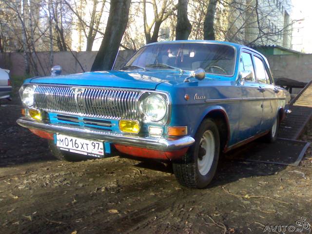

Здравствуйте, не могли бы Вы подсказать по внешнему виду данного автомобиля, интересует два вопроса, заводской ли это вариант? И если нет, то стоит ли заниматься его переделкой в стандарт или лучше оставить как есть???

Сообщение rok88 » Пн сен 20, 2010 16:24 pm
четыре зеркала это не заводской вариант сто процентов. это первый шаг к "моня стайл" эдишн

Какого года машина?
Лишние зеркала на крыльях, молдинги на дверях, и туманки не родные, отвратительно смотрится покрашеный суриком низ. Что там под передним номером голубое? Выштамповка под номер штоль? Должны быть полуклыки или клыки, зависит от года выпуска. Ну и родных колпаков на дисках не хватает

Сообщение Sheriff » Пн сен 20, 2010 16:50 pm
Про колпаки в курсе, год 1978, что под передним номером сказать не могу, по поводу сурика скажите его закрасить можно или он при этом потеряет свои свойства? По поводу зеркал, может есть смысл убрать с дверей, а на крыльях оставить? И возможно ли приобрести и как дорого родные колпаки? Салон ещё не доделан, но там все ясно, руль от 2410 остальное родное, фоток пока нет. Про молдинги, ну то что не родные, это 100% ная информация??? Просто насколько мне известно, авто долгое время ездило за пределами Союза...

Сообщение pavelvet » Пн сен 20, 2010 18:47 pm
А разве в зеркала на крыльях хорошо видно? хотя и старые с точки зрения обзора-кака. Если стремишься к оригиналу то с крыльев их лучше убрать. Хотя зеркала вроде на вид кайфовые.
Сурик если закрасить свойств не потеряет.
Родные колпаки можно и за тыщу взять, а можно у дедка кокого нибудь и на бутылку обменять. Это как повезёт.
Дверные молдинги это 100% самопал! а вот те что на порогах оригинальные. Даже на экспортных небыло молдингов на дверях.

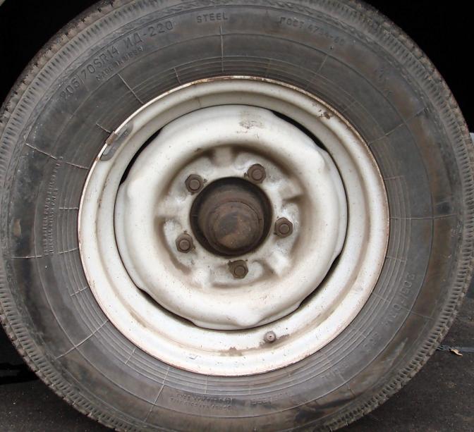

ТУт у меня ещё такой вопрос назрел: Если это диски не родные, то от чего?

Фотки дисков выложи. Подскажем от чего они.

Сообщение Sheriff » Сб окт 02, 2010 13:52 pm
Вот и диск
Сообщения: 9508
Re: Подскажите начинающему по дизайну!!!
Сообщение iguana01 » Сб окт 02, 2010 14:09 pm
Штатный ГАЗ-24 под колпак.

Товарищи, может мне тогда стоит фото колпака скинуть? А то не лезут они- собаки хромированные...

DMADМожет и мои из нержавейки, если не подойдут - поговорим, я просто не совсем понимаю, толи они не родные, то-ли мои золотые руки из задницы растут.
