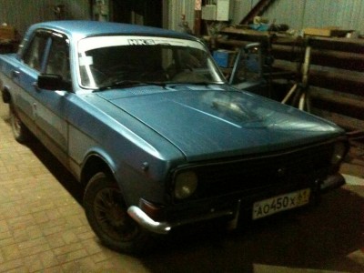

Основа проекта газ 24
Суть-установка мощного американского сердца
переделка подвески
переделка кузова
требуется-опытный моторист,сварщик,ходовщик
Оплата за работу гарантированна!!!!!
Условие работы- теплый ангар,электричество,мощный компресор,гилиатина,сварочное оборудование,станок для гибки металла
ТРУДИТЬСЯ МОЖНО ХОТЬ КРУГЛЫЕ СУТКИ
Отписываемся с предложениями!

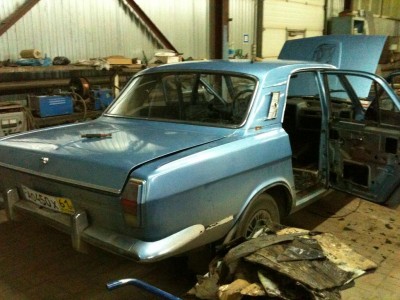

Сообщение tstyle » Вс янв 23, 2011 23:32 pm

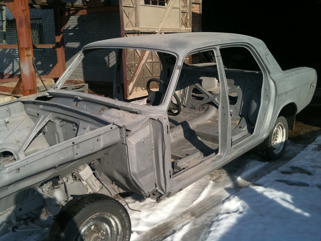

Сейчас авто готовится к пескоструйной обработке

Ребятки уже повез на пескоструйку :dance:
эх жду ее голенькой с пескоструйки,шовчики проварить по новенькой,сейчас думаю об уселении кузова

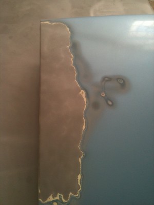

Сообщение tstyle » Чт янв 27, 2011 11:26 am
Проба пескоструйки
ВИДЕО -------------- http://vision.rambler.ru/users/asfalt@ro.ru/1/1/

tstyle писал(а):Проба пескоструйки
tstyle, что то у меня лично такая пескоструйка вызывает тихий ужас. Во-первых долго будут делать. Во-вторых, большие плоские поверхности лично я бы чистил другими механическими или химическими методами. От песка поверхность получается слишком шершавая, потом шпатлевать трудно. А вот труднодоступные места (швы, перегибы, стыки) для пескоструйки самое то :good: . В любом случае удачи во всех начинаниях :victory:

Сообщение tstyle » Пн янв 31, 2011 11:20 am
Перед шпатлевкой,просто замывается поверхность.....брусками с нулевкой и с водичкой до зеркала и усеееееее чистенько

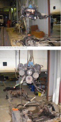

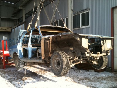

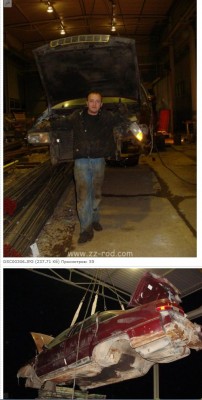

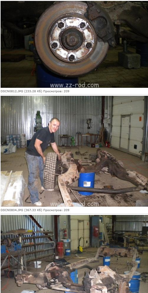

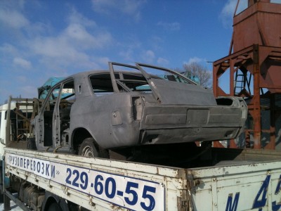

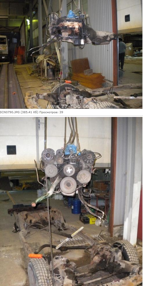

Значит так,за время пропажи меня с этого форума была осущствленна такая работа
Полностью отпескоструин кузов ГАЗ 24

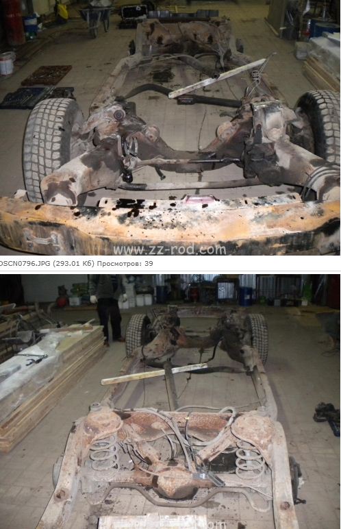

Куплен донор Chevrolet caprice 5.7 tbi 1991 года(причем скажу супер донор)
Снят кузов с рамы
разобрана рама до винтика
подготовлена под пескоструйку
ИЗВЕНИТЕ ЧТО ВЫРЕЗКИ ИЗ ФОРУМА,ПРОСТО ЛЕНЬ СТОЛЬКО ИНФО ЗАГРУЖФТЬ!
мотор 350 chevi блок уезжает вместе с коробкой мостом и акпп на жесткий тюнинг и стайлинг на Украину
в стоке 188 л.с будет 450

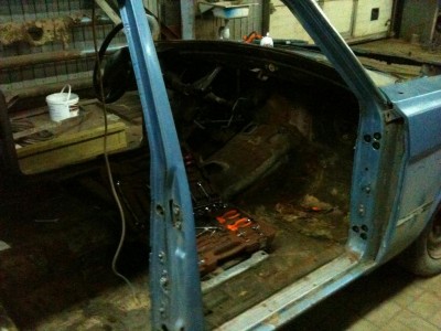

Сообщение tstyle » Пн мар 14, 2011 22:33 pm
вот еще фото

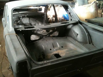

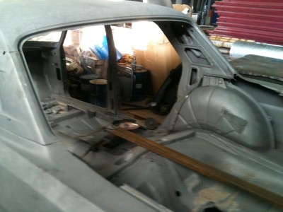

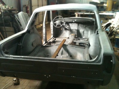

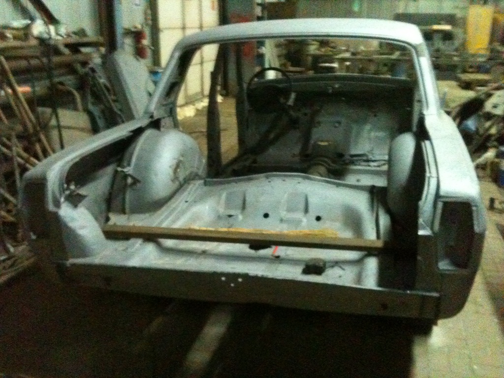

ААААА прошу прощения что фото отпескоструенной авто не выложил,вот держите

Сообщение tstyle » Пн мар 14, 2011 22:49 pm

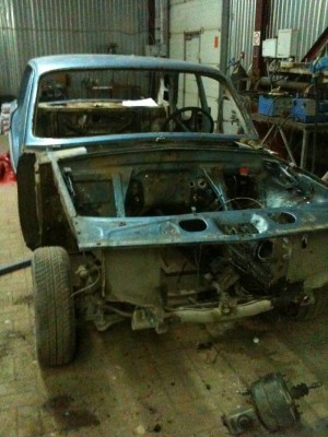

Еще по мелочи! :good:

Сообщение моросюн петя » Пн мар 14, 2011 22:52 pm
Начинаем следить с интересом :wink:
Полку сзади зачем отрезали?
Ха, сменил название темы и стало понятно.

Сообщение tstyle » Пн мар 14, 2011 22:55 pm
моросюн петя писал(а):Начинаем следить с интересом :wink:
Думаю теперь ясно зачем :wink: !

Re: EL GAZmino 24
Сообщение tstyle » Пн мар 14, 2011 23:04 pm
Это данные каприса
Вид кузова Седан
Кол-во дверей 4
Пассажирских мест + водитель 6
Длина кузова 5439мм
Ширина кузова 1968мм
Высота кузова 1415мм
Колесная база автомобиля 2945мм
Передняя колея 1568мм
Задняя колея 1542мм
Дорожный просвет - Клиренс 180мм.
Это Газ 24
ГАБАРИТЫ
Длина, мм 4735
Ширина, мм 1800
Высота, мм -
Колесная база, мм 2800
Колея колес спереди, мм 1476
Колея колес сзади, мм 1420. Это газ 24
Клиренс, мм
Если кому было интересно!

Re: EL GAZmino 24
Сообщение Aurora man » Пн мар 14, 2011 23:24 pm
tstyle
И как вы уважаемый собираетесь кузов ГАЗ 24 нятянуть на такую большую раму Каприса?
Если что в Американках и в модульном способе соединения "Нижегородского с Французским" я разбираюсь очень давно. Но даже не внедряясь в дебри ясно что чисто геометрически подружить раму Каприса, ширину колеи заднего моста и передней подвески невозможно.
На Каприс легко становится ЗИМ, но Волга... это уже изврат.
Короче, как натягивать будем???
Специально для тебя написал!
И так между делом: Каприс...отличный донор,350 chevy small block идеальный вариант для тюнинга и высказывания по поводу комфортной езды и слабой отдачи,может сказать только ламер,который не встречал этот двигатель.Установка строкер, перевод с TBI на карб,новый впуск коллектор,выпуск,распред,трамблер,электро насос.....и этот двигатель превращается в монстра,350 блок можно раскачать до 700 л.с и крутящий у него отмороженный.коробка- замена фрикционов и спорт кита!и это мороженная коробка.Мост-замена дифа и полуосей,увеличение передаточного числа и это уже монстр щасси в сборе.А потом просто работа над усилением и переделки рамы(кстати ребятки не путайте раму каприса с рамой джипа,она не полнонесущая,она имеет крепость только в сборе с авто,по этому придется ее доработать!
