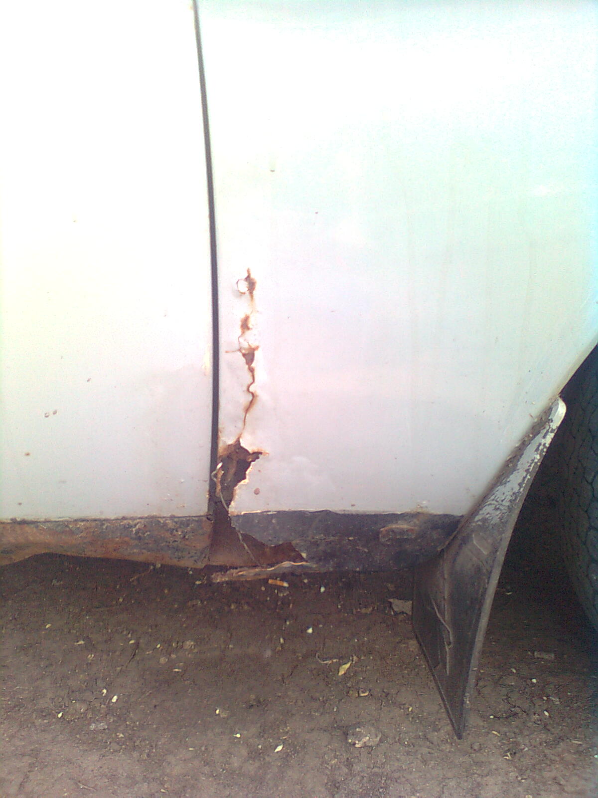

что мне с етим делать?
подскажите)

Сообщение iguana01 » Ср май 26, 2010 16:49 pm
Олександр, самое простое и бюджетное - поменять крыло.
Пороги также, не лечатся. Только менять, скорее всего, вместе с коробами.

Мне просто ета машина досталось от Деда.)
__________
Мне ток 18.
И я незнаю,сколько замена крыльев будёт стоить,и порогов)

Сообщение iguana01 » Ср май 26, 2010 17:03 pm
Не важно, откуда машина. Задали вопрос - получили ответ.
По фото фрагмента кузова видно, что снизу всё сгнило в труху. Такое железо меняют полностью.
Крыло можно поменять самостоятельно, всё остальное будет очень не бюджетно.
