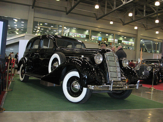

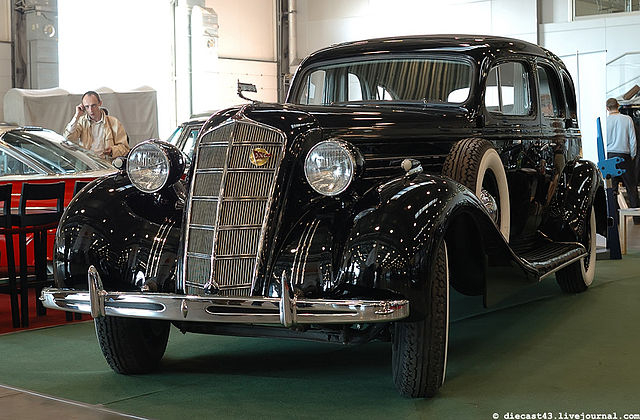

Сообщение sergey19622008 » Чт июн 23, 2011 19:14 pm
Посмотрите фотографии последнего крокуса - ЗИС выставлялся там.

Ну вот:

Сообщение sergey19622008 » Чт июн 23, 2011 19:27 pm
И еще;

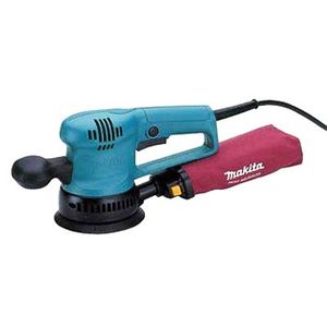

вопрос по оборудованию. Какую шли машинку посоветуете?
как, к примеру, такая:
Эксцентриковая шлифовальная машина Makita BO 5020 (BO5020)

Сообщение Латыш » Чт июн 23, 2011 20:51 pm
Можешь и подешевле найти. У меня к примеру весь инструмент интерсколовский, много лет пользую.

Сообщение gangdroopy » Чт июн 23, 2011 20:53 pm
Латыш писал(а):Можешь и подешевле найти. У меня к примеру весь инструмент интерсколовский, много лет пользую.
В том то и дело, что эта не дорогая, 3500

Сообщение sergey19622008 » Чт июн 23, 2011 20:54 pm
Шлиф. машинка маляра: Ф150 мм, орбита 3 или 5 мм. жестянщика: Ф150 мм, орбита 7 мм. Вам лучше использовать электрические - тогда на воздухе экономите. Кто к чему привык - я использую "лягушку".
Забыл добавить - подошва бери мягкую или полумягкую (для подготовки под покраску). Если используешь жесткую - ставь прокладку.

Сообщение gangdroopy » Чт июн 23, 2011 21:00 pm
sergey19622008 писал(а):Шлиф. машинка маляра: Ф150 мм, орбита 3 или 5 мм. жестянщика: Ф150 мм, орбита 7 мм. Вам лучше использовать электрические - тогда на воздухе экономите. Кто к чему привык - я использую "лягушку".
Эта электрическая. А лягушка, это какая?
