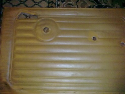

Хотел узнать обшивка дверей от 24-10 в 24 подойдёт?С замками гемор есть?Если нет то ручки стеклоподъёмников от 24 на двери 24 10 можно примастырить?

Смотри сам обшивка 24 и 24-10 разные

я в курсе что они разные,это и ежу понятно,я спрашивую подойдут ли они к 24 дверям,если нет то какие переделки

ручка открывания двери нужно переносить чуть выше -но это пустяк, а вот стеклоподьемник тяжелей но можно. Размеры не скажу давно было на месте смотреть нужно, а в остальном все одинаково
