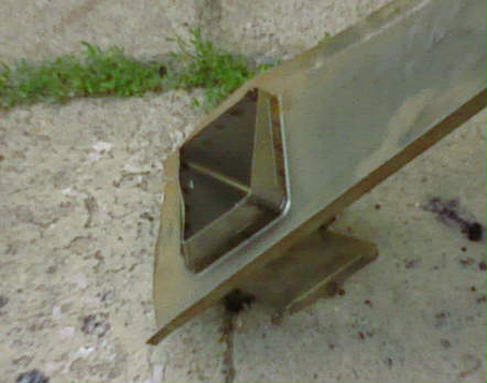

Приветствую всех. Ремонтирую кузов на своей Волге 81-год. Сгнил короб воздуховодов, по нему стекает вода из под дворников. Родной короб не нашел, есть короб от 31029, но у него нет отверстия под воздухозаборник с водительской стороны, да и правое отверстие тоже немного другое и еще мелочи. (если фото получится вставить, то будет видно). Вот в чем загвоздка:
Если оставить этот короб как есть, то подойдет ли печка от 29, или 3110? Не будет ли мешать бардачек, не нужны ли будут еще какие-либо крепления?
Срастутся ли воздуховоды?
Как компенсируется новой печкой отсутствие левого воздуховода?
Предпочтительно мне, конечно, новую печку, т к родную найти в хорошем состоянии не реально. В общем кто чем может помочь в данной ситуевине, может кто уже был в таком положении. Заранее благодарю за помощь.

Вот хоть одна фотка, не могу почему-то загнать фотки.
Это вид с пассажирской стороны.
Короб воздуховодов
