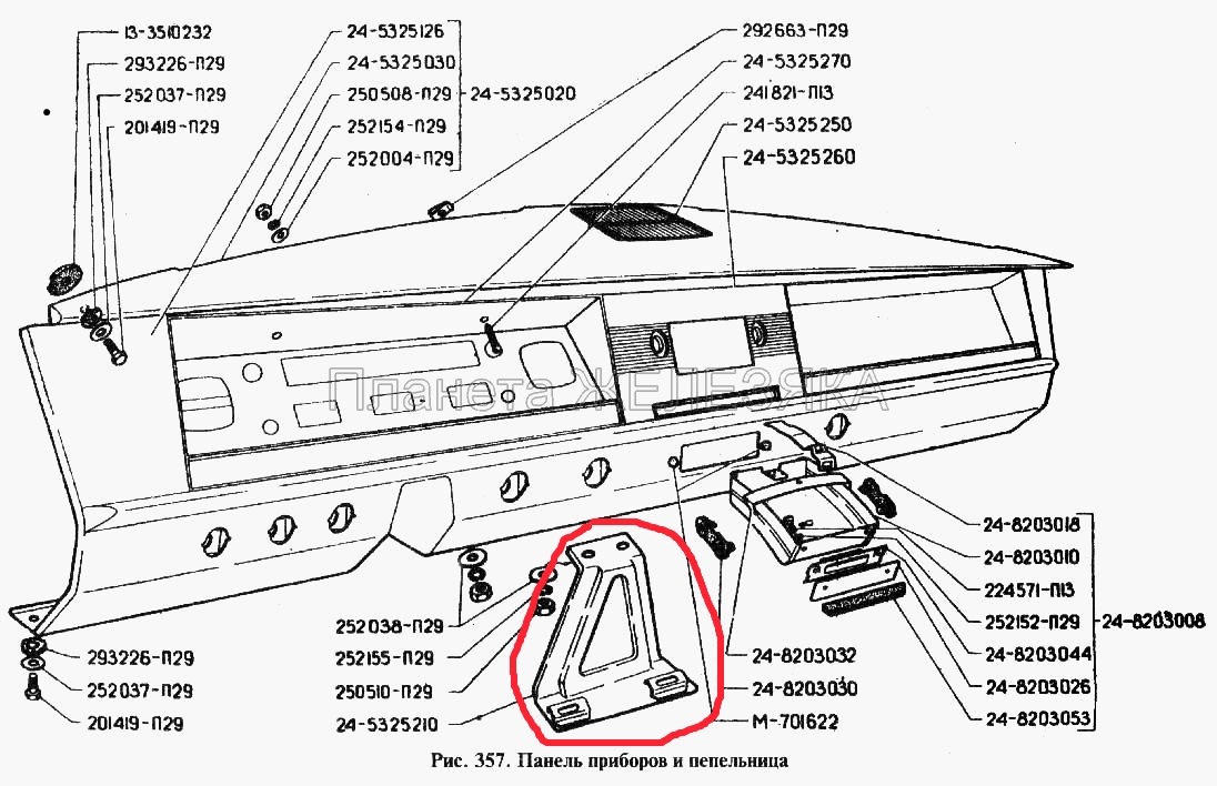

Устанавливаю торпеду от газ 24 в газ 24-10, Кронштейны переварил, торпеду под печку подрезал, но столкнулся с таким вопросом- где должна стоять эта распорка, куда и как она крепится? Если у кого-нибудь есть, то пришлите фото.

Она стоит под панелью, крепит рулевую колонку к коробу воздухопритока. Фото постараюсь завтра сделать. Но на 24 и 2410 рулевые колонки разные. Надо еще и рулевую от 24-ки. Колонка от 2410 к торпеде 24 просто так не встанет по-моему.

а я щас как раз ставлю и рулевую тоже от 24. Просто торпеда уже стоит, а когда ставишь рулевую, и крепишь её скобкой. то она сильно болтается как бы вместе с торпедой, нету жёского крепления. Вот поэтому и интересно как эту распорку ставить, какие крепления в кузове под неё и т.д.

Фотки не получились, темно под навесом, ничего не видно. Извини. Странно, что торпеда болтается, у меня она и без колонки жестко стоит. Вот эта распорка двумя верхними отверстиями крепится за две шпильки на коробе воздухопритока. (там торчат четыре шпильки, на две одевается эта распорка, а на две другие педали)

А в нижние отверстия вкручиваются болты крепления скобы рулевой колонки?

melhicow1 писал(а):Устанавливаю торпеду от газ 24 в газ 24-10, Кронштейны переварил, торпеду под печку подрезал, но столкнулся с таким вопросом- где должна стоять эта распорка, куда и как она крепится? Если у кого-нибудь есть, то пришлите фото.
Вот не ужели ты когда разбирал панель не видел, что на 2410 такая же распорка? Снимаешь ее и ставишь распорку от ГАЗ-24, другая не подойдет.

когда снимал торпеду 24-10-то там была очень похожая распорка, но там снизу как бы вырез под руль сделан. А оригинальную торпеду 24 брал голую, без навесного и креплений, поэтому и возник вопрос

Да в нижние отверстия вкручиваются болты крепления скобы рулевой колонки.

Окей, спасибо! А то скобу просто болтами и гайками прикрутил в отверстия торпеды, и думаю, почему при рулении торпеда ходуном ходит)
