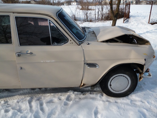

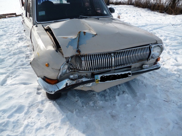

Восстанавливаю свою 24 1976 года после дтп. Купил битую. Плохо закрывается водительская дверь. Задевает верхней частью рамки стекла о заднюю стойку. Низ же двери, торчит наружу. Убрать путем игры с петлями не получается. Слишком малы регулировки. :moil:

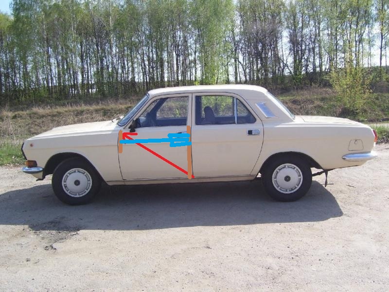

Интересует вопрос, как распирать (вытягивать) дверной проем? Если просто взять и домкратом распереть не помнется ли передняя стойка? Не помнется ли задняя стойка (в нее буду упираться). :dnk:
Ниже привожу фотографию той беды, которая при закрытой двери и схематический рисунок в какой диагонали нужно распирать проем.
Буду признателен советам бывалых )
Это мой автомобиль. Дверь закрыта.
Схематический рисунок как тянуть проем.

:regard: Упираться растяжкой надо в основание заднего сиденья около короба , через брусок . :RTFM: Но желательно , чтобы это делал жестянщик , умеющий и знающий как это делается. :dnk: :yahho:

Удар то куда был? Зная куда и как направлен был удар, тогда уже и дальше говорить можно о вытягивании, и другой правке геометрии.

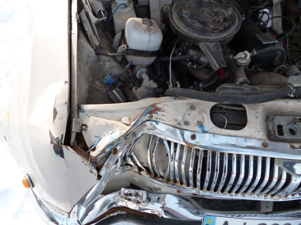

Удар был по морде. В водительскую сторону. Смяло брызговик моторного отсека, крыло, капот, возможно лонжерон пошел.
На крыше в районе центральной стойки складочка. Что, где и как мерять - знаю. Вопрос в том, что кузовщика грамотного в наличии не имеется и хочу сделать своими руками. Вопрос как?

Да возможно лонжерон пошел. Удар хороший был. Я такую 3110 купил для разборки, только у нее удар в зад был и тоже на крыше возле средней стойки складочка. Кузов хозяин бывший восстанавливать не стал, продал ее мне уже списанную. Вот фото ее.
Направление вытягивания правильное, но я бы еще и низ дверного проема промерял. Лучше бы это сделать на стапеле. Подручными средствами даже сразу не соображу как сделать, у кузовщиков есть спец растяжки с упорной резьбой. Вот еслибы такую раздобыть. Что есть из подручных средств? Чем работать планируете?

В наличии из средств вытягивания имеются всякие чурбачки, досочки, деревяшки, трубы, домкрат, рулетка :pride:
Ничего научно правильного и профессионального :dnk:
Я правильно понял, как надо делать? :manual: Ниже схематически приведено как расположить деревяшки. Вдоль центральной стойки, на передней стойке (коричневым) и домкрат (синим)

Да не густо. Но эта схема не совсем правильная. так распор пойдет только по горизонтали, скорее всего найдется просто слабое место на передней стойке или средней и согнется.
Наш разговор, конечно, напоминает роды по телефону. Даже не знаю как лучше посоветовать. По фоткам тяжело точно узнать направление удара. Тут суть такова: это все надо было делать в первую очередь когда машина была только-что ударена. Нужно точно определить траекторию удара, он ведь был под углом как-то. И тянуть строго в обратном направлении. Забазироваться надо более жестко и надежно, одной средней стойки не достаточно. Возможно даже зафиксировать кузов в неподвижном положении зацепив его за стену, дерево. и далее тянуть нужный элемент в нужном направлении, тут может лучше даже подойдет лебедка, жак. Тянуть возможно надо будет в несколько приемов и направлениях, в зависимости от условий, где и чем все это будет делаться. Для начала лучше сходить в нормальный сервис и посмотреть как устроен и работает стапель. Если упираться внутри самого кузова, то упор надо делать за несколько элементов, возможно нужна будет сварка, для того чтобы смастерить из металла (уголок, швеллер) и подобное, какую-либо конструкцию.
Да удар хороший был, оба лонжерона ушли и средняя стойка двери. Но если бы это была моя машина, я бы сделал.

михаил с Сварка есть :victory: , вот только думаю о том, что двухтонного домкрата будет маловато для усилия.

:regard: После такой "вытяжки" как на схеме - боюсь даже опытный жестянщик не сможет вам помочь. :fool: Просто сначала надо разобраться с проемом (посмотрите мое предыдущее сообщение), а затем , если надо , - с ложероном ,который связан с моторным щитом и пойдет вперед - вниз при вытяжке дверного проема . :RTFM: Кроме того проем лобового стекла тоже немного изменит размер. :dnk:

дядя воваНарисуй как надо.

:regard: Внутри , на уровне середины задней двери , заканчивается полик под ногами пассажира и вверх поднимается поперечина , силовая , к которой крепится снизу задние лонжероны и кронштейны рессор. Вот в этот угол кладется брусок 100-100- 200 мм.и в него упирается растяжка , а впереди - как на схеме , но желательно тоже подложить , чтобы не помять переднюю стойку. :dnk: С картинками - извините у меня проблема. :yahho:

дядя вова Понял тебя. Еще значит салон разбирать придется.

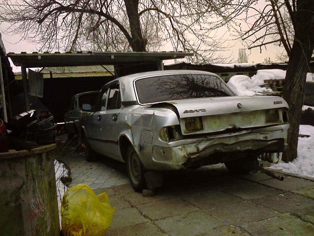

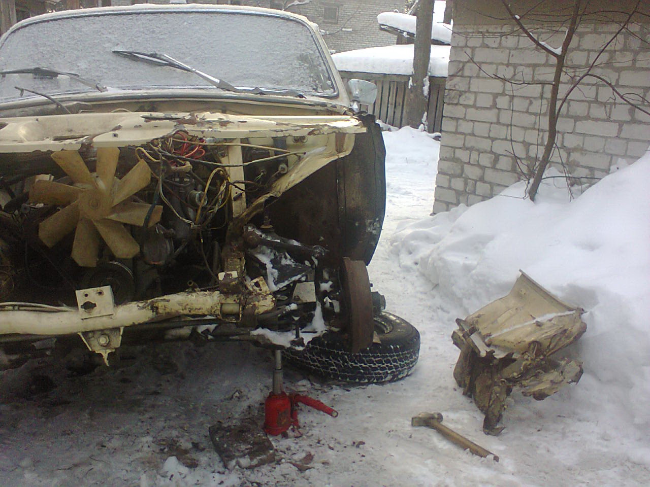

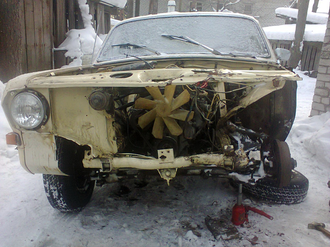

здравствуйте ! может и мне подскажите как вытянуть передок своими руками ? может трактором потянуть ? :overhappy:

:regard: Если все разобрать , то там не так уж и сильно деформировалось. Тянуть - лебедкой , растяжкой , чем есть , иногда просто привязав к столбу и дернув назад мотором , главное - не переборщить. Деформированные детали меняются или режутся , правятся и привариваются на место , все зависит от возможностей. :RTFM: Так что - удачи. :yahho:

jefferson твоей волге вообще ничего не попало. Просто заменить элементы и снова в бой! У меня все гораздо печальнее было.
-- Вт фев 26, 2013 18:43 pm --
Столб наверно пострадал гораздо сильнее )

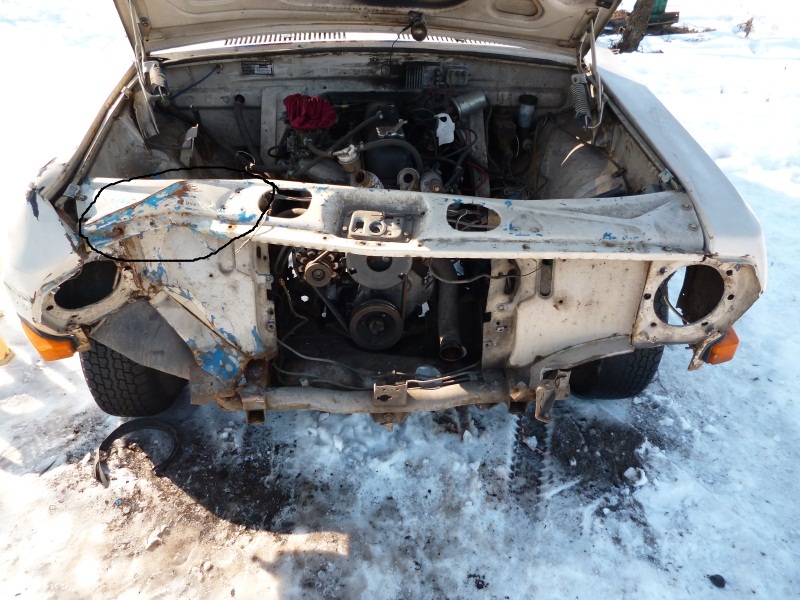

подскажите пожалуйста как выровнять этот участок (там номер кузова) , остальное думаю вырезать и вставить новое ( часть брызговика и передка ) ! :dnk:

jefferson отсверливаешь телевизор по точечной сварке, рихтуешь, и потом обратно привариваешь. Мне видитися такой вариант. Я у себя так делаю.

olovyan - а как выровнять эту часть (там номер кузова)? и за что привязать машину , может за мост ? хочу лебедкой немного потянуть брызговик и одновременно домкратом выдавить переднюю стойку .

olovyan писал(а):jefferson отсверливаешь телевизор по точечной сварке, рихтуешь, и потом обратно привариваешь.
И выкидываешь потом машину на свалку, телевизор - это номерная панель её нельзя отрезать.

Xoxlov писал(а):И выкидываешь потом машину на свалку, телевизор - это номерная панель её нельзя отрезать.
Телевизор - это бытовая техника. А планку капота с одной стороны можно отсверлить, рихтануть и приварить обратно, не трогая другую сторону.

jefferson подставляешь снизу кувалду и молотком сверху ровняешь панель. На моем опыте вытянуть не получилось. Все только порвал. Я решил просто заменить всё железо, кроме панели капота.
