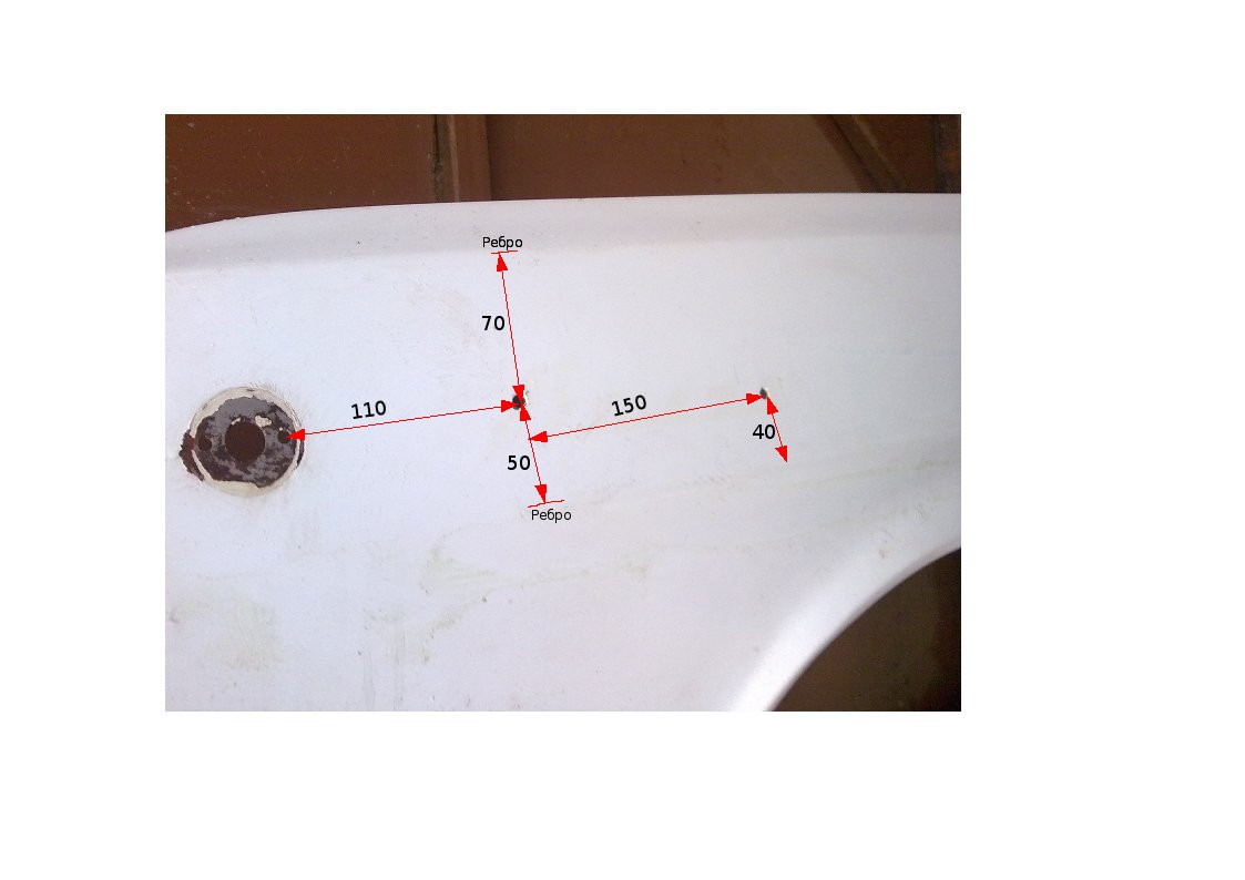

У меня 2410 крылья передние. А раньше были родные 24-ные. Остались орнаменты, хотелось бы сделать очень похоже на родные. Не могли бы вы мне помочь с точным месторасположением отверстий под орнаменты. Повторители естественно есть, так что наверное логично считать от них. Заранее спасибо.

Сообщение Elrond » Пн ноя 02, 2009 17:53 pm
У меня лежат в гараже снятые оригинальные 24 крылья. На неделе если буду - померяю где они крепятся и на каком расстоянии отверстия.

Сообщение Эксцентрик » Пн ноя 02, 2009 21:41 pm
присоединяюсь к просьбе. какраз сегодня об этом думал)
вот только по вертикали можно отмерять от углов, а по горизонтали откуда?? до двери далеко, а передок круглый! :dnk:
Анкета на DRIVE2
Сообщения: 9509
Сообщение iguana01 » Пн ноя 02, 2009 21:51 pm
Ориентироваться по рёбрам жёсткости...

Сообщение Elrond » Вс ноя 15, 2009 21:43 pm
Вот обещаная раметка крепления орнамента на крыле. В качестве базы выбрал крепление поворотника на крыле и два ребра.

Сообщение Al'ba S.A. » Пн ноя 16, 2009 12:04 pm
Большое спасибо. Я тоже уже успел померить. У меня на 2 мм от твоих размеры в среднем отличаются, но эт мелочи.
