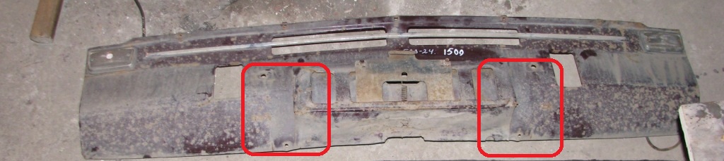

Дело только в этих отверстиях?

Там не в бампере, а в фартуке и кронштейнах дело, у старых в фартуке прорези и кронштейны вставляются в него и закручиваются внутри, у более поздних снаружи на фартук прикручивается

Первосерийный фартук мне удалось купить, так что вопрос с полуклыками снимается.
Теперь еще вот какой вопрос. Можно ли совместить первосерийные передний и задний бамперы с уголками от 24-10 и резинкой от нее же?
Сообщения: 990
Автомобиль: ГАЗ 24 '1970
Re: Вопрос про взаимозаменяемость бамперов
Сообщение X-Tuning » Вс окт 06, 2013 19:38 pm
Можно.
