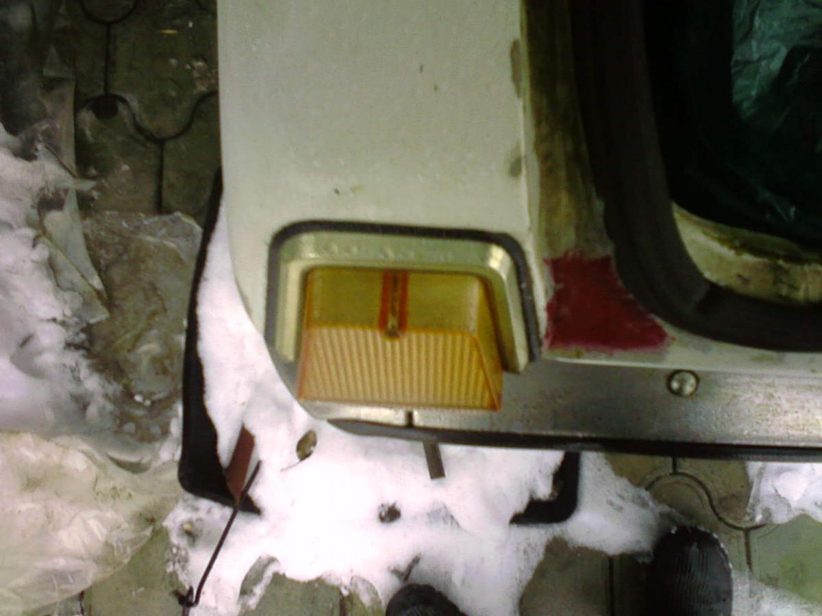

А вот еще вопрос про переварку. Я в такой ювелирной работе не силен, но может вы посоветуете чего. На 24-ке заднее правое крыло криво приварили в месте стыковки с задней панелью. В итоге получилось следующее:зазор между крылом и багажником на нет сзади уходит и фонарь задний криво стоит, то есть зад крыла к багажнику завален и как следствие стык его и задней панели выпирает на улицу, багажник плохо закрывается. Если я не очень хорошо объяснил, то я фото могу сделать. Вот меня интересует можно ли это как-то поправить без переварки. А если переварка неизбежна, то как обойтись наименьшими потерями, что бы не испортить крыло и заднюю панель (они новые)? Заранее спасибо.

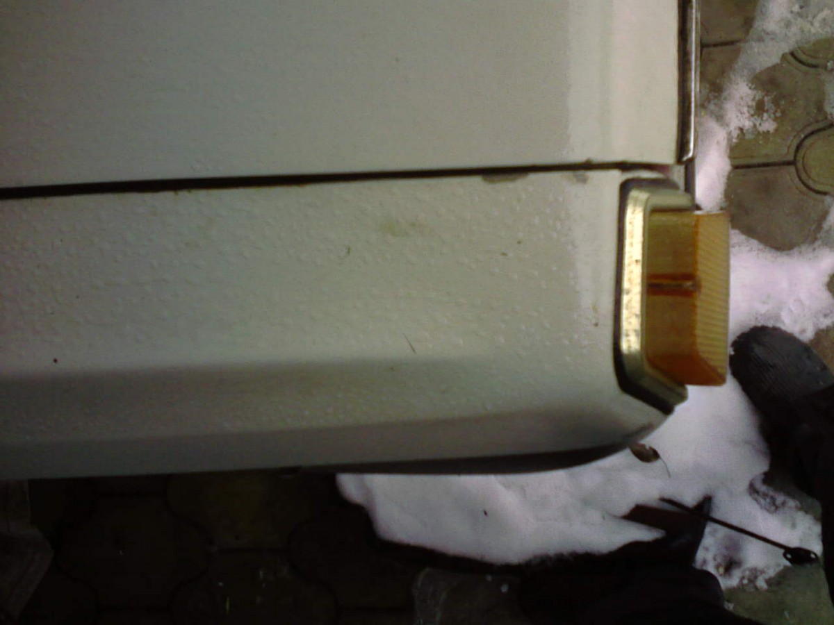

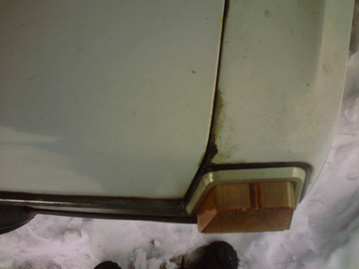

Re: Всё про покраску от "Мастерской Интерактивной Реставраци

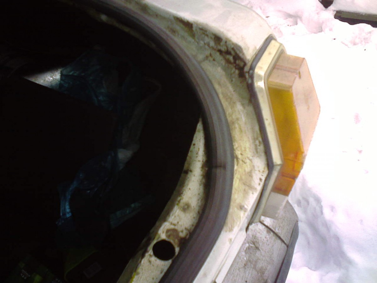

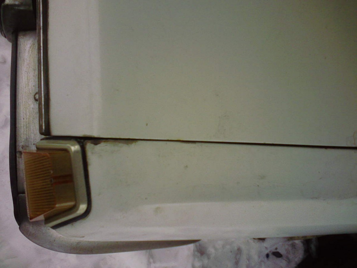

Вот фото. На фото видно, что стык заднее крыло и задняя панель не ровный, а под углом на улицу. И зазор по крышке багажника на нет уходит к фонарю. Даже видно как резинка уплотнительная багажника немного торчит из под крышки. На другой стороне такого нет.
Да уж - семь раз отмерь....
Регулировкой крышки багажника поиграть пробовал?
Нужно фото общего вида. где две стороны видно сразу.

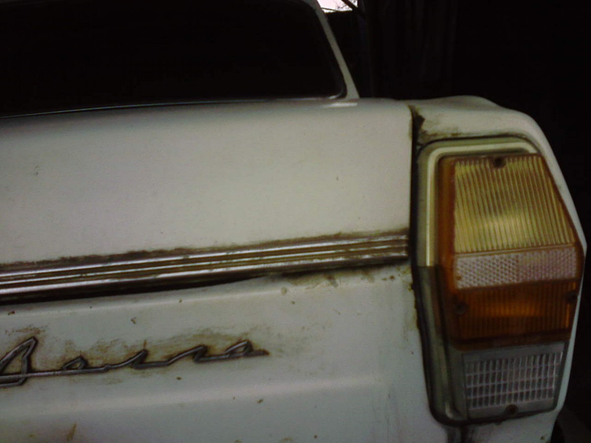

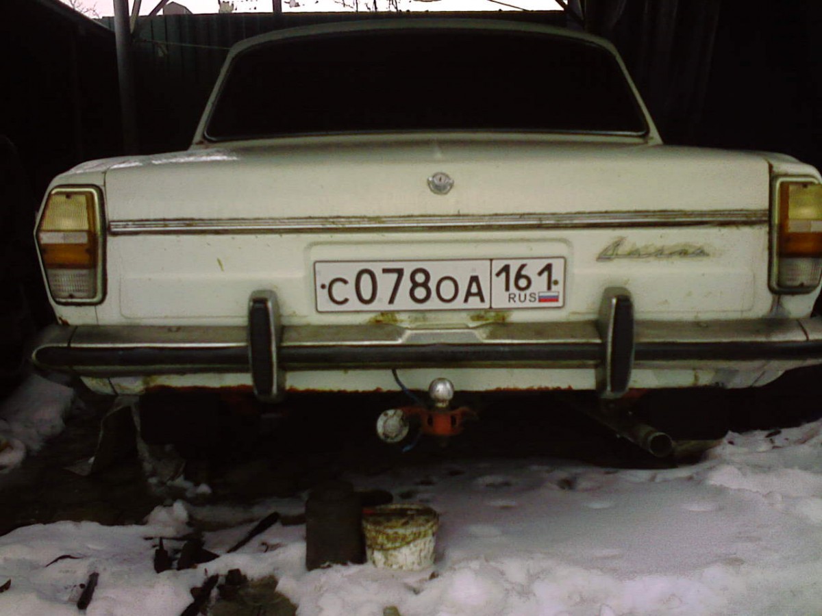

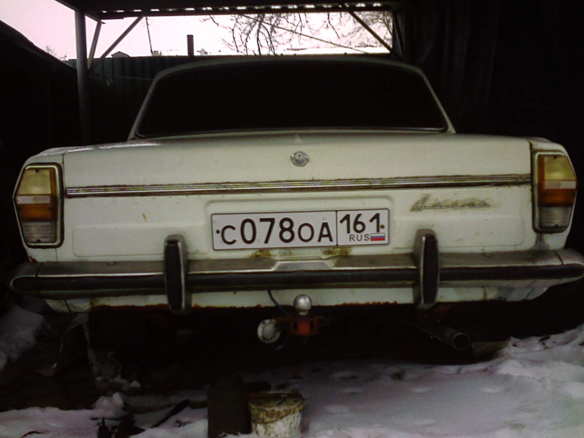

Конечно пробовал зазорами играть, но тут этим не поможешь. Если криво приварено...
Вот фотки. Тут видно, что левая сторона ровно сделана.
Скажу прямо в глаза - судя по общему состоянию авто - смысл этим заморачиваться?

А что плохого в состоянии авто? Да краска-фантастическое дерьмо, это точно. Но машина ни грамма не гнилая.
Или имеешь ввиду, что эту проблему так сложно исправить?
Учитывая общую кривизну волг, конкретно эту проблему на конкретно этом авто я бы решал подгонкой зазоров перемещением крышки багажника. Ну не отрезать же крыло с последующей переваркой, если только при полной капиталке.михаил с писал(а):А что плохого в состоянии авто? Да краска-фантастическое дерьмо, это точно. Но машина ни грамма не гнилая.
