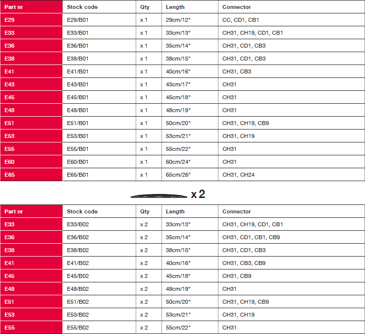

И, наконец, можно обратиться к забугорному производителю, например, к Champion. В их каталоге для ГАЗ-24 (и первой серии 3102) рекомендуются 35 см. дворники E36.
Дворники Champion для Волг, каталог 2013-2014.png (24.74 КБ) 48536 просмотров
Раньше они назывались X36E, под этим названием их можно купить и сейчас.
Старые и новые артикулы щёток Champion.png (9.63 КБ) 48536 просмотров
Впрочем, главное тут - не название щёток, а тип используемого переходника. Он указан в более старом каталоге 2010-11 года - CB9:
Дворники Champion для Волг, каталог 2010-2011.png (31.43 КБ) 48536 просмотров
Вот так этот переходник выглядит:
Если поискать в новом каталоге по слову "CB9", то найдутся и другие щётки с нужным переходником в комплекте - E41 (40 см.), E45 (45 см., такие уже будут залезать на резинку лобового). Обратите внимание, что эти щётки надо брать парами (артикулы с /B02 на конце), а не по одной - в упаковках с /B01 на конце нужного переходника нет!
Номера, артикулы, длина и комплектация.png (48.22 КБ) 48536 просмотров
Также, есть все основания считать, что единожды купив переходник - потом можно использовать любые чемпионовские каркасные щётки с креплением "Easy clip". В своё время, я так ставил щётки X38E длиной 15"=37,5 см. (Реальные размеры чистящих резинок - дюймовые, производитель-то американский, и никаких 38 см., о которых написано в каталоге, там отродясь не было.)

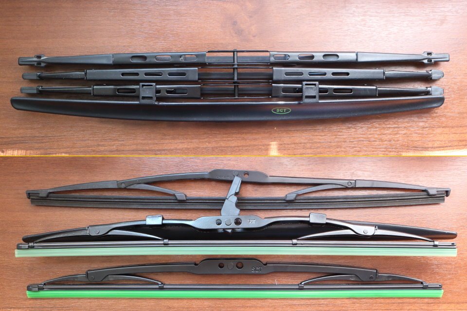

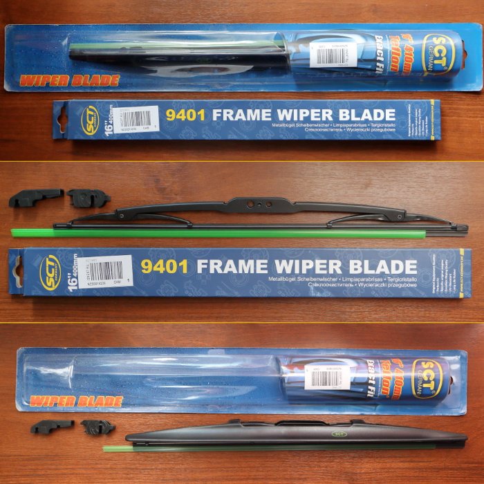

В общем, захотелось мне посмотреть, что эти дворники из себя представляют.
Вот фото упаковок, и их содержимого. Артикул 9401 - обычная 40-см. щётка в картонной коробочке, 9402 - 41-см., со "спойлером", в более навороченной упаковке. Переходники с ними идут одинаковые, конструкция самих щёток схожая. На резинки надеты защитные зелёные пластмассовые "чехольчики".
Общий вид.jpg (116.42 КБ) 46637 просмотров
На упаковке 9401 упоминается Волга (на 9402 - нет):
Вот фото вместе со старым Champion'ом. Новые дворники особо ничем не выделяются, дёшево и сердито:
Резинки у SCT собственной конструкции, c резиновой "блямбой" на одном конце:

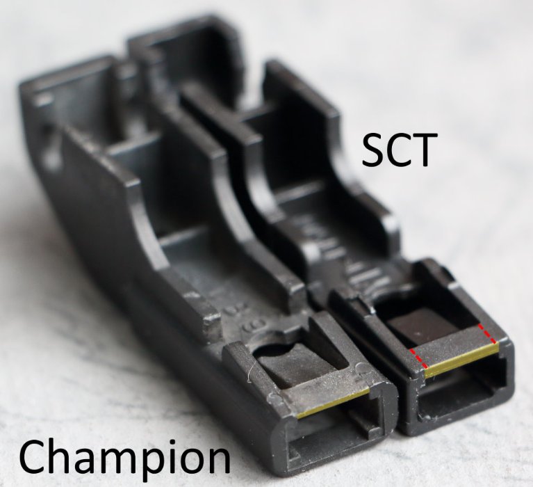

Переходники похожи на Chamnpion'овские, но есть отличия - паз, предназначенный для фиксирующей пластины, располагается дальше, и надевать переходник на поводок надо глубже:

Дворники
Сообщение 24-10 '91 » Чт авг 08, 2019 23:30 pm
А он не надевается до конца - мешает вот эта перемычка (на картинке подсвечена жёлтым):
На переходниках Champion она тоненькая, имеет клиновидное сечение, и этот клин спокойно залезает под фиксирующую пластину - тем более, что глубоко залезать ему и не надо. А толстая перемычка SCT при попытке загнать переходник на требуемую глубину отгибает пластину, не давая ей сесть на место.
В общем, перемычку я вырезал канцелярским ножом (красный пунктир на картинке), и всё зафиксировалось.
В итоге, по длине всё хорошо подошло - чистит впритык к краю стекла, пассажирский дворник только самым концом задевает резинку лобового.
