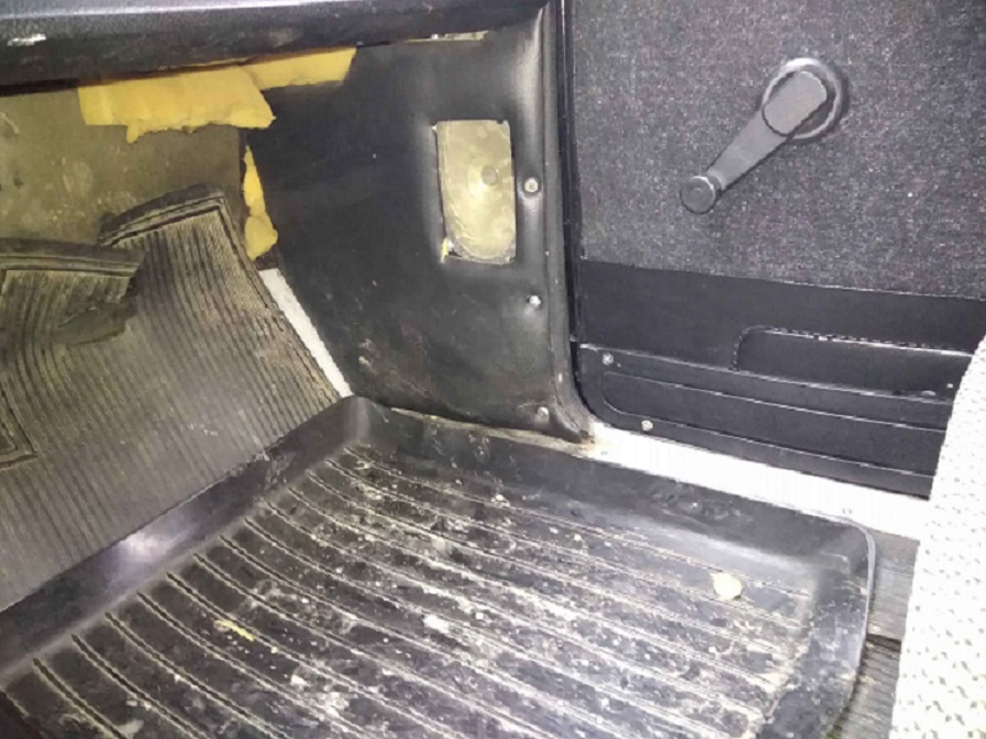

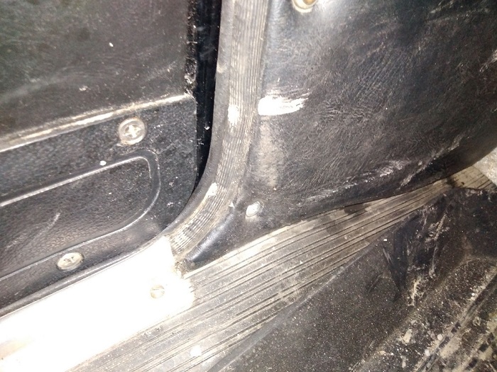

Здравствуйте, Уважаемые коллеги волговоды. Подскажите по обивке салона, та что у ног пассажира и водителя (закрывает стойку) - должна ли обивка закрываться алюминиевой накладкой порога и подскажите поалуйста размеры оригинальных обивок, фото прилагаю.

Fraktal, Боковая обивка накладкой порога не закрывается; как на фотокарточках показано, так оно и есть. А размеры оригинальных зачем? Если хочется сделать новые - взять имеющиеся как шаблон и по ним вырезать. Я просто взял родные и карпетом обтянул. Или там что-то не так?

Fraktal, я так же как Impala поступил - обтянул старые карпетом.
